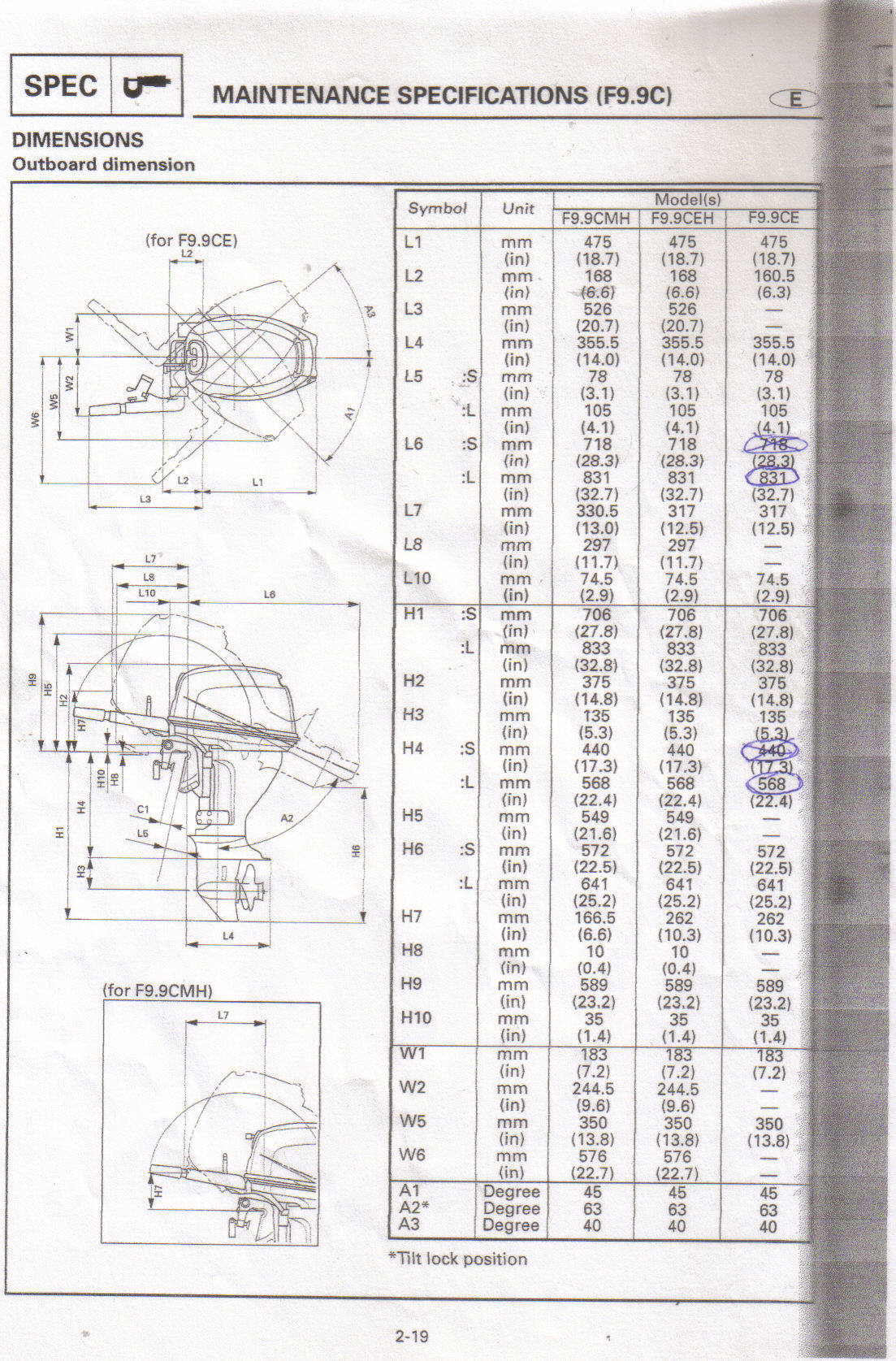

Proszę.
99 yamaha pantograf.pdf [20.11 KiB]
Pobrane 222 razy
Yamaha 99.jpg [ 429.58 KiB | Przeglądane 3615 razy ]

Przemek, przyda się.
Dziękuję !
Cors, twoja odpowiedź na prośbę, to Mistrzostwo Świata.
A do tego Pdeefa jakieś wymiary można wyprosić.
Jeszcze raz dziękuję obu Panom. :kiss:

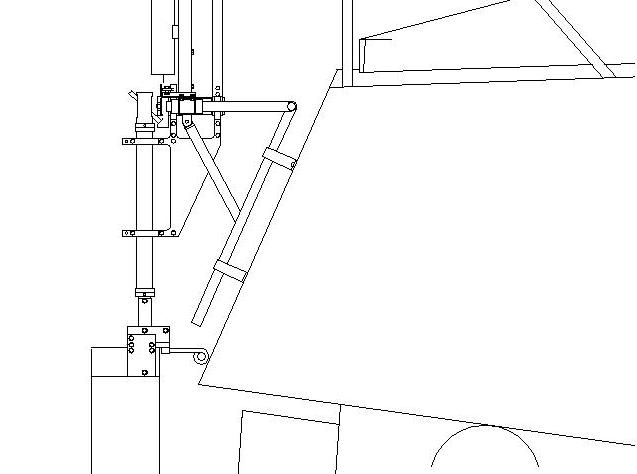

Właśnie siedzę i próbuję to "ugryźć w Cadzie. Ale bez wydrukowania ciężko.
W domu drukarki nie mam, w poniedziałek w firmie.
Mam taką rufę, tu akurat mocowanie samosteru, ale bardzo podobne do Twoich sanek. Coś na tej bazie muszę "pożenić". Ze wstydem, ale rysunek w skali poproszę. :oops:
Rufa.JPG [ 26.08 KiB | Przeglądane 3542 razy ]
