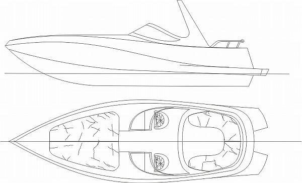

Może to podoła wymogom. 7,5m ze spódniczką. Szkoda tylko tego dzioba. Na razie wrysowałem materac, ale zamiast niego, pod pełnym pokładem zmieściła by się podwójna koja, było by się gdzie schować w czasie deszczu. W wersji przedniomateracowej wolał bym jednak centralną konsolę. Przerysować do Delftshipa i policzyć z grubsza??

No to budować u nas ;-). Będzie okazja poćwiczyć jeszcze trochę te mięśnie, bo ja całkiem bez kondycji :-)
Przemek

Ten rysunek jest taki... Nwoczesny. Za bardzo przypomina zabawki z supermarketu ;P
Przeslalem Ci na maila fotki. Tu chodzi o to by sprzet byl z mocno wyciagnieta /maska/ :) Taki wiesz kanciak jak Wellcraft 38 z lat 80tych bez zaokraglonych okienek, szybek itp :) On nie ma byc praktyczny ;) On ma mi sie podobac. Tylko mi hehe :)
Serio to ma 7,5 z tym pokladzikiem? Cholera wyglada jak Smart przy Polonezie ;)
O juz troche lepiej ;)
Ta cygaretka z ebaya co ja wkleilem wczesniej ma fajna linie jak dla mnie ;) Do tego dodac elementy z Wellcrafta i mam łódź ;)

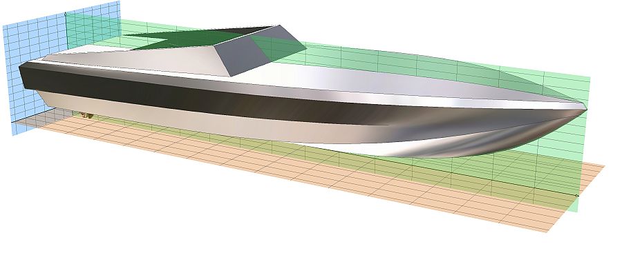

O coś takiego chodzi?? Kanciaste i kompletnie niepraktyczne :-))
Co to są "elementy z Wellcrafta"?
Przemek

:) O kurcze "O coś takiego chodzi?? Kanciaste i kompletnie niepraktyczne " O to chodzi :) To w 90% łódź jakiej potrzebuje :)
Cholera juz ja widze na wodzie... Piękna, mandarynkowa perła... Eh :)
Zaraz sie rozwine o jedna, mala poprawke do idealu :)
Jak dla mnie mistrzostwo świata ten rysunek. Dzieki wielkie Przemek :)
Te elementy to gorna czesc pokladu:

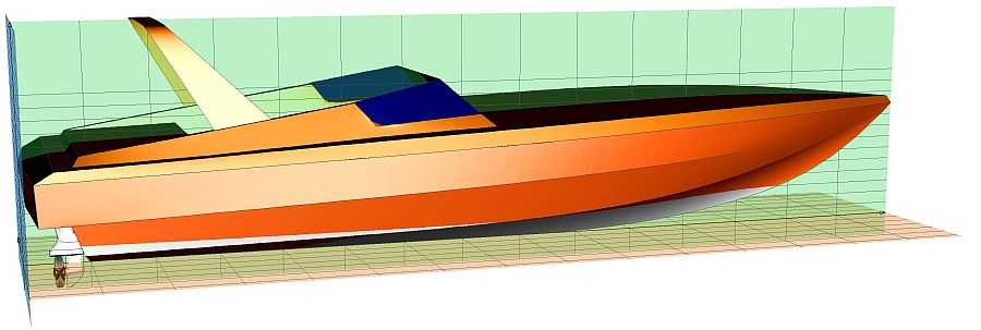

Mówisz i masz.
Przemek

Nie zeby ten tego, albo w ogole cos, ale skoro z marzen zeszlo wyraznie na konkrety, to moze do dzialu motorowkowatego sie przeniesc? Pewnie bedzie praktyczniej i owocniej moze?

Nie zeby ten tego, albo w ogole cos, ale skoro z marzen zeszlo wyraznie na konkrety, to moze do dzialu motorowkowatego sie przeniesc bedzie praktyczniej i owocniej?
Popieram w pełni. Do motorówkowatego czym prędzej.
A co do łódki, to z potężnego autobusu zrobiło się całkiem przyjemne coupe. W sumie pewnie nie tak dużo materiału, proste w budowie i 50 kucyków na pewno wyciągnie to z wody. Fajna zabawka.
Przemek

Jak ja teraz zasne? Zakochac sie mozna w sylwetce tej łodzi :D
Jeszcze to: "W sumie pewnie nie tak dużo materiału, proste w budowie i 50 kucyków na pewno wyciągnie to z wody"
