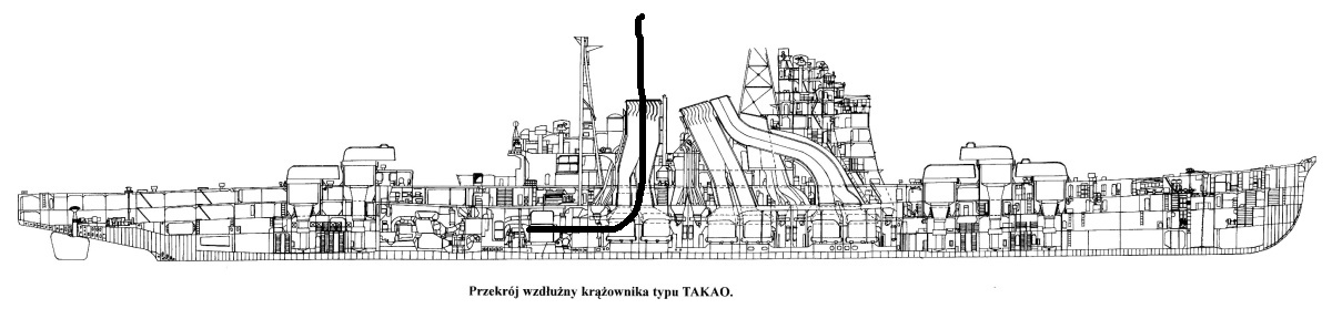

Podczas II wojny światowej nie istniały bomby, które potrafiły wykonać taki manewr:
j01c027d Chokai cross.jpg [ 84.79 KiB | Przeglądane 5386 razy ]

Czepiasz się.
Jak p.......a na dole, to i maszynownię szlag trafił.
Parę metrów w te czy we wte... ;)

Nie masz racji. Wielokrotnie podczas wojny o własnych siłach wracały do portu okręty trafione w jedną z kotłowni lub maszynowni.

...bo to zła bomba była... tzn kierowana :)
http://pl.wikipedia.org/wiki/Ruhrstahl_SD_1400_X
ŁJ

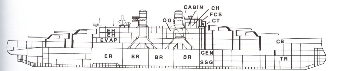

Okręty wojenne (z pierwszej połowy XX wieku, bo o takie chodzi) nie były napędzane pojedynczym urządzeniem napędowym (maszyna parowa, turbina parowa lub silnik spalinowy, który był stosowany bardzo rzadko). Przy napędzie parowym kotły były umieszczane w innym przedziale niż maszyny (a nawet w wielu przedziałach). Maszynownie umieszczano bliżej rufy, aby skrócić linie wałów, a kotłownie przed nimi.
Komentarz: ER = Engine Room, BR = Boiler Room
s12b011 BB 26-South Carolina plan.jpg [ 50.74 KiB | Przeglądane 4714 razy ]

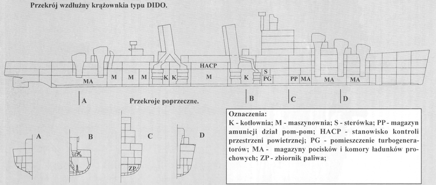

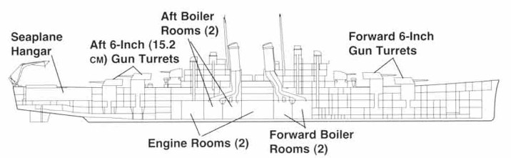

Ponieważ istniało prawdopodobieństwo, że jeden pocisk (lub bomba/torpeda) trafiając w rejonie grodzi może zniszczyć obie maszynownie lub obie kotłownie, zaczęto rozmieszczać te przedziały naprzemiennie.
s12c023 CL 55-Cleveland plan.jpg [ 33.39 KiB | Przeglądane 4714 razy ]
w02c059 Dido plan.jpg [ 247.68 KiB | Przeglądane 4714 razy ]
