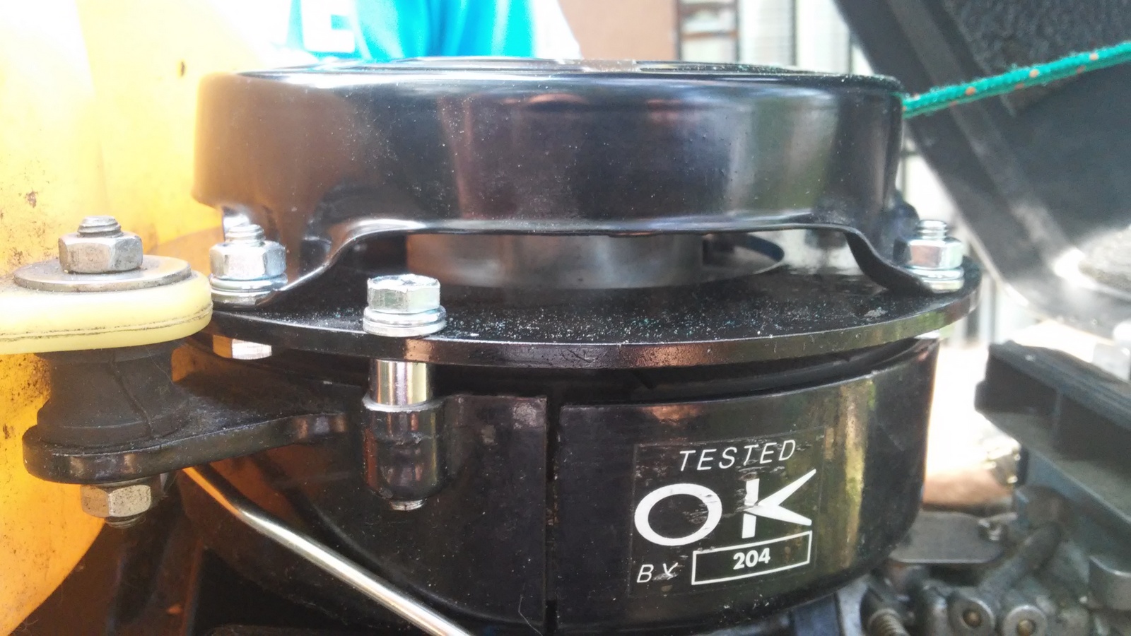

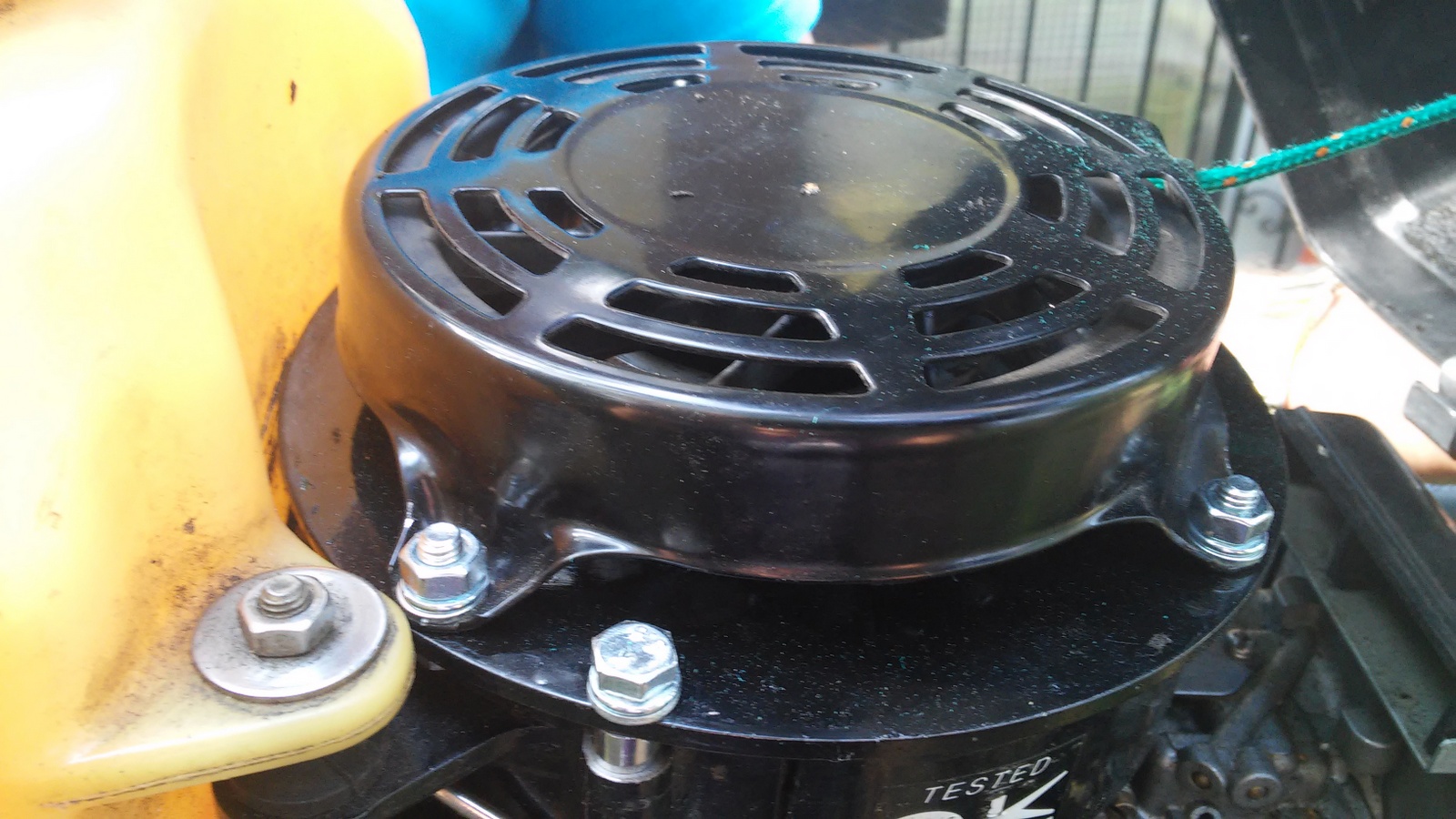

Mechanizm szarpanki został dopasowany z kosiarki.
Konieczne było wycięcie z blachy pierścienia, w którym wywiercono 4 otwory na umocowanie szarpanki i 3 otwory do połączenia mechanizmu z silnikiem...
