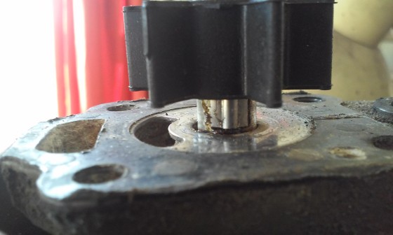

Mam problem i proszę o radę . Rozebrałem wirnik wody i nie wiem jaki zakupić , dedykowany do tego silnika jest z otworem wewnętrznym 11 mm a u mnie jest ośka 10 mm na dodatek nie było klina na wirniku a chłodzenie było OK .
Jaki wirnik zamówić i jaki klin ?
http://raksa.com.pl/wirnik-4314-mercury-3-5-5km.html
http://raksa.com.pl/wirnik-tohatsu-4-6km-43770.html
http://raksa.com.pl/klin-wirnika-wody-m ... 43850.html
Wirnik wyciągnięty z silnika ma wymiar wewnątrz 10 mm grubość 14 mm a zewnętrznie 34-35 mm , miejsce w pompce wody ma wymiar 29.5 mm.

Temat zamknięty , zrobione :D
Komentarz: Klin z Merkury , wirnik z Tohatsu ze względu na wymiar wewnętrzny
20150421-135835_1.jpg [ 33.7 KiB | Przeglądane 4892 razy ]
