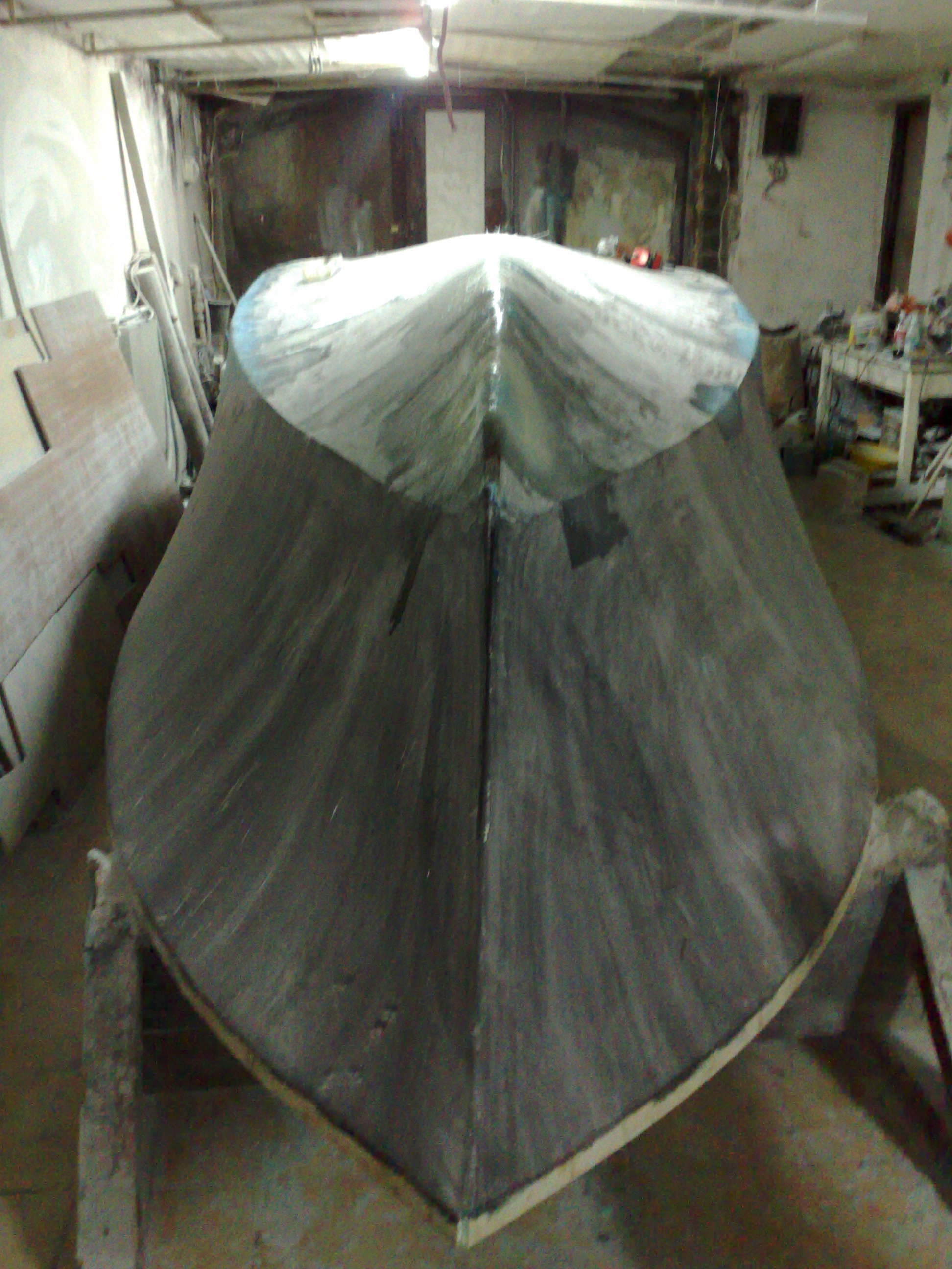

Witam wszystkich. Jestem żeglarzem od 15 lat i to mnie zawsze pociągało. Ostatnimi czasy(rodzina, dziecko) odkręciło mi się na motorówkę, taką klasyczną. Zawsze jak sobie przypominam, fascynowała mnie wojskowa i milicyjna motorówka z lat 60 -70 tych.Nazywa się SMK-75. Będąc "dorosłym" człowiekiem postanowiłem zrealizować swe marzenia. Kupiłem kadłub takiej łodzi i odbudowuję go. Trochę inaczej jak w oryginale, ale cóż.....
W związku z powyższym mam pytanie do wszystkich, którzy przeczytają ten wpis: Czy ktoś może posiada jakiekolwiek dane do tej łodzi, zdjęcia, artykuły, historię powstania i projektu, lub cokolwiek, co mogłoby pomóc w odtworzeniu historii tych łodzi? Od roku noszę się z zamiarem założenia klubu miłośników SMK-75. Jak będzie Nas więcej to będzie łatwiej ze wszystkim. Dla zainteresowanych podam oczywiście mój mail i telefon.

Taki kadłub jest nawet,bądź był w Rybniku...lecz strasznie zaniedbany.
Więcej oprócz tego jest w necie...

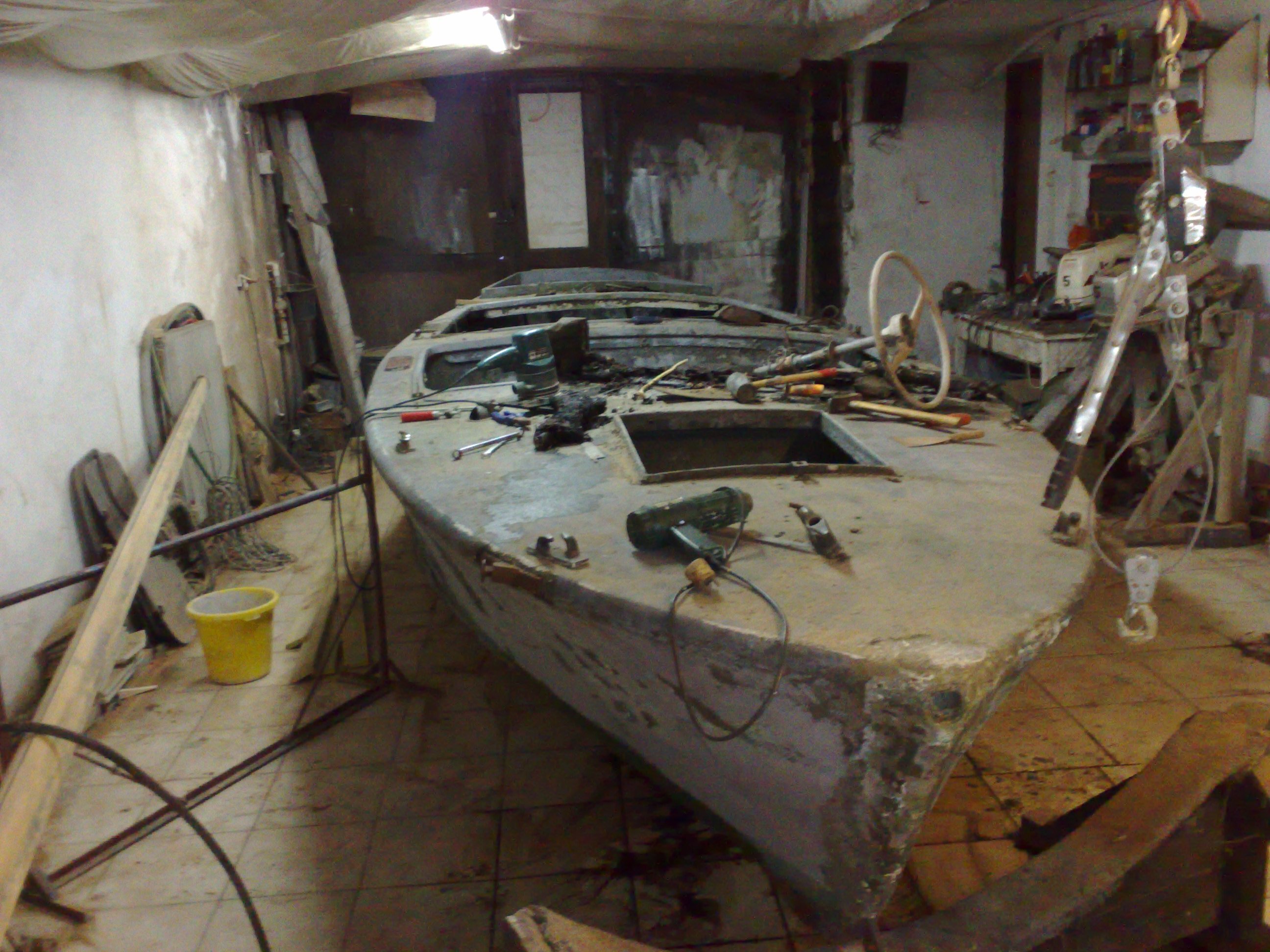

Zawsze fascynowała mnie rufa tej łodzi, górą węższa niż dołem. Słyszałem że podobno projekt został oparty(chyba raczej zerżnięty) z włoskiej Rivy - to by się zgadzało, bo kształty te same. Chciałbym dotrzeć do historii jej powstania.

 Tytuł: Re: SMK-75
PostNapisane: 4 gru 2010, o 09:00
Posty: 14371
Podziękował : 1959
Też mi się taka pawęż podoba, polska Alga też ma podobny kształt rufy....
Jeszcze jedno mi się podobało. Łódka rozpędzona wywołuje takie odkosy, że od połowy długości jest ukryta za parawanem z wody , :D

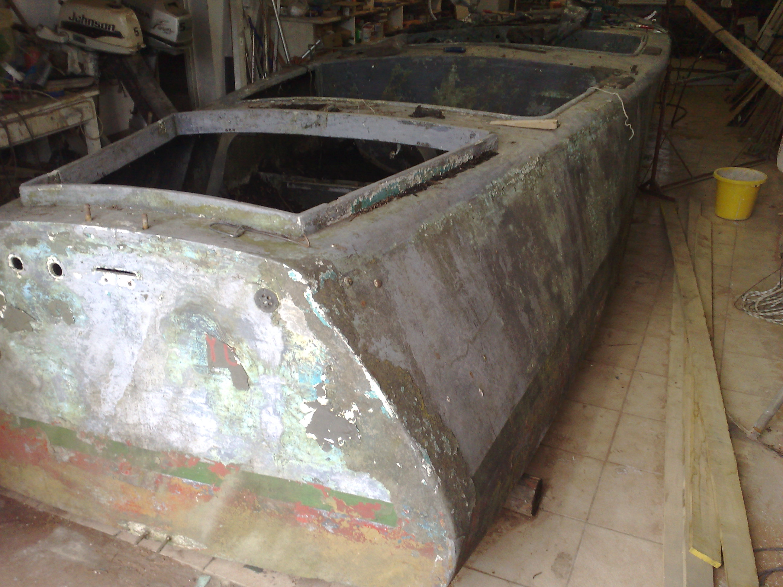

Dzięki Koledzy. Do tej pory dogłębnie zwertowałem internet i każdą sztukę SMK którą ktoś sprzedaje mam zidentyfikowaną. Z gościem od kabinóki jestem w kontakcie, fajna maszyna, trochę dopieszczenia i fajny houseboat. Dzięki za wszelkie sugestie, proszę o jeszcze. W załączeniu kadłub mojej SMK-i w trakcie prac (niedawno). Jakby znalazł się ktoś, kto pływał zawodowo taką łodzią, w milicji czy też w wojsku - było sich sporo - to byłoby fajnie.

Pamiętam te motorówki, milicja nimi jeździła. Wyparły takie ślizgacze, które wypsażone były w silniki Gad. Jeszcze w wojsku kiedy służyłem w MW w WOP (1978/81) na Westerplatte też taką mieliśmy. Też miała symbol SMK, teraz wiem dlaczego :D
Qrasiu napisał(a):
SMK- 75 miała silnik 62KM, a w pierwowzorze było 174-185KM.
A propos, ludzie w tamtych czasach mówili, że zainstalowane w tych łodziach silniki, zapewne te, które wymieniłeś pochodzą z samochodu Lublin, ale nie tego znanego nam obecnie tylko z tego . Ciekawe czy ktoś potwierdzi tę ciekawostkę? :wink:
