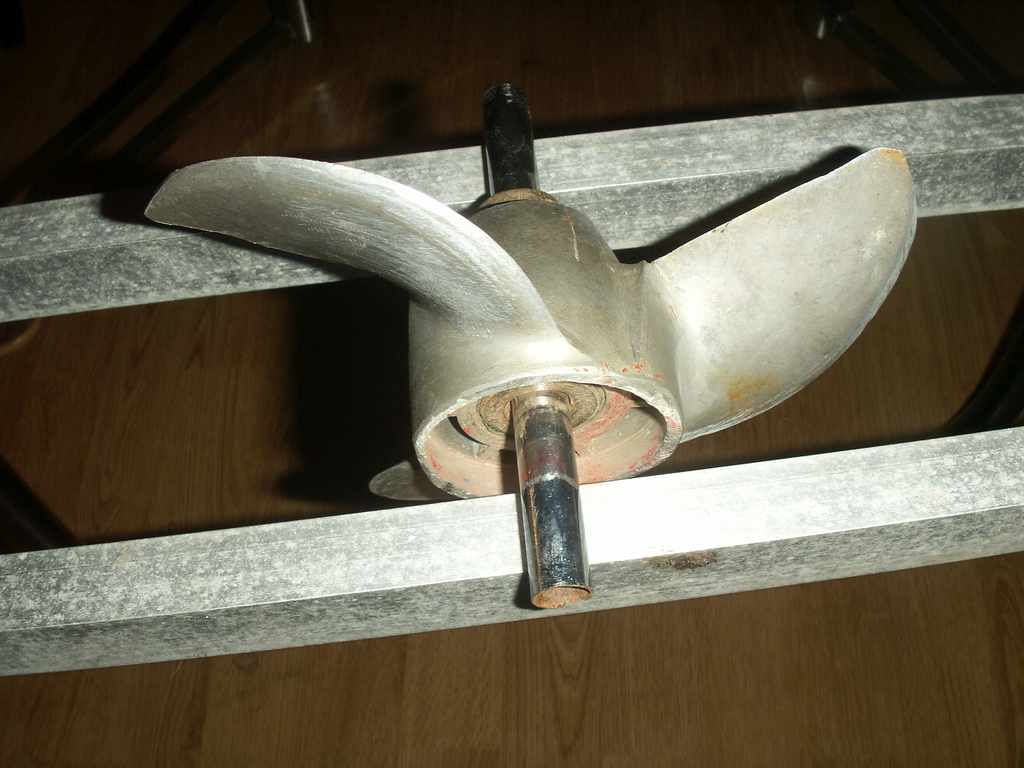

Śruba 1 jest "uciągowa"do ciężkich jednostek tak na oko powyżej 600kG ( nie wiem jak katalogowo) Kiedyś to był rarytas na rynku.
A ta pomarańczowa standardowa do mniejszych, a szybszych łódek.
Zimą warto je pilnikiem wyrównoważyć na osi i przy okazji poobrabiać opływy.
Jak pamiętam przetyczką były zwykłe zawleczki z "gwoździówy" więc o śrubach zapomnij.

A tak dokładniej gdybyś opisał jak wygląda lub podesłał jakiś opis, Kompletnie nie znam sie na tym a faktycznie można by o ten sprzęt zadbać lepiej trochę.
Śrubę muszę zmienić bo pływałem na tej pierwszej, a silnik jest podpięty do pontonu ProMarine o długości 320 :lol:

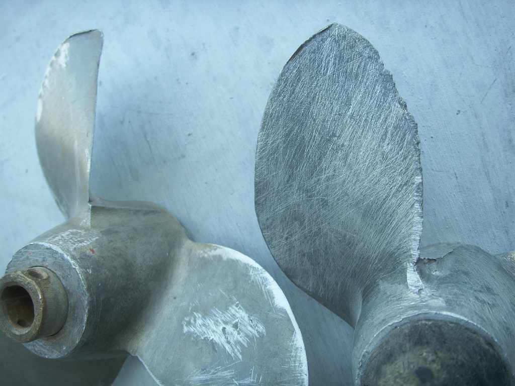

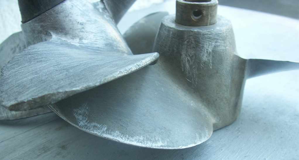

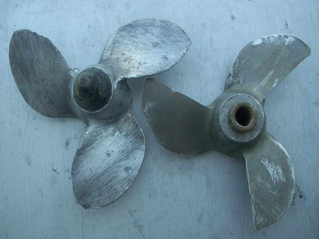

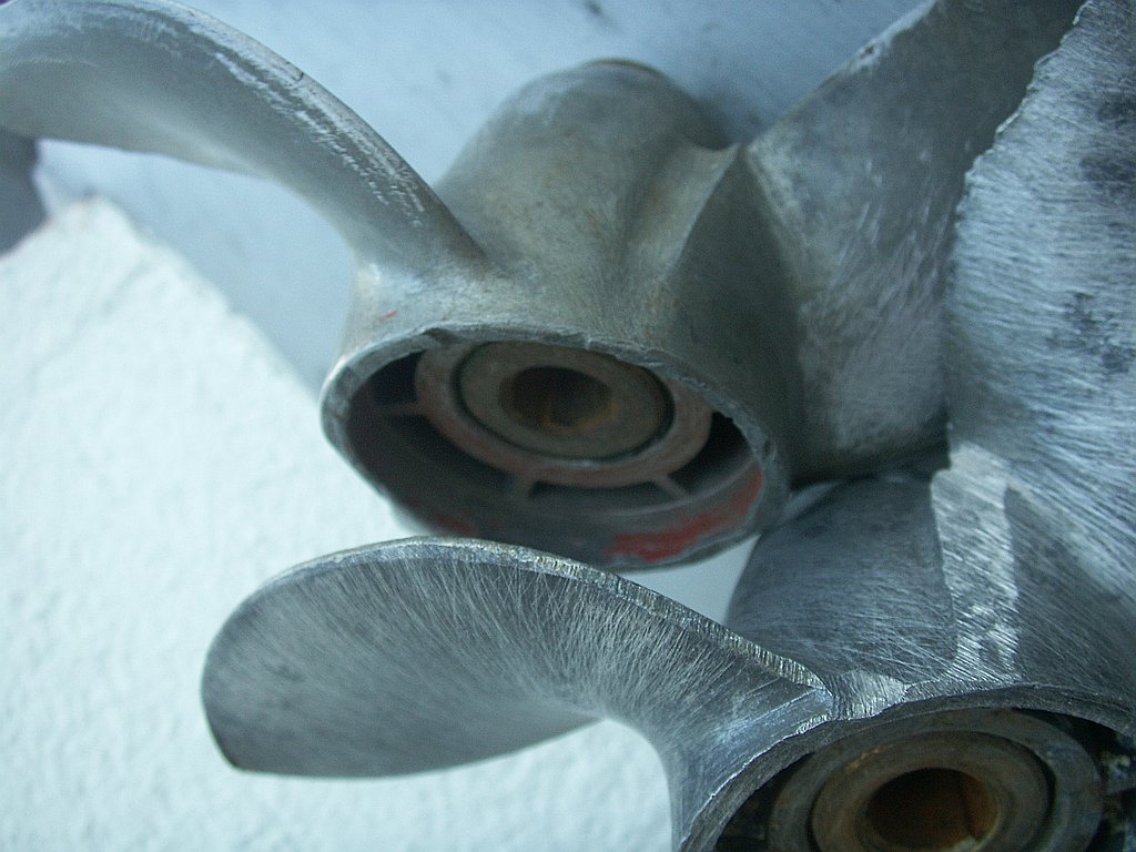

Alterus napisał(a):
Co do "tuningowania" śruby, nie polecam komuś, kto nie bardzo ma o tym pojęcie. Wystarczy, jeśli wygładzi jakieś skaleczenia powierzchni czy brzegów.
W czasach planowych niedoborów nie takie rzeczy się tuningowało :mrgreen:
Te dwie śruby kiedyś były takie same, ale gdy na moim Mamucie Betepok 8-E nie mógł osiągnąć optymalnych (ekonomicznych) obrotów (śrub "uciągowych" polaczkom nie dawano).
PICT0097.JPG [ 142.05 KiB | Przeglądane 9471 razy ]
trzeba było zmieniać skok pilniczkiem.*
Poprawiając skok zmieniał o się także profil, średnicę, kształt łopatek (na mniejsze) i wyrównoważenie.
PICT0106.JPG [ 67.39 KiB | Przeglądane 9471 razy ]
Dla porównania obok standardowa "radziecka", którą dopiero co wyczyściłem z narośli. (moja jest po trzech płynięciach w (te i nazad) na Mazury lat temu naście.
Te przytarte krawędzie zewnętrzne to głównie o ster na Pisie.
PICT0101.JPG [ 72.1 KiB | Przeglądane 9471 razy ]
Samo takie "zelżenie " śruby obniżyło spalanie Betepoka ze ~140l :mrgreen: na 95l na Mazury.
