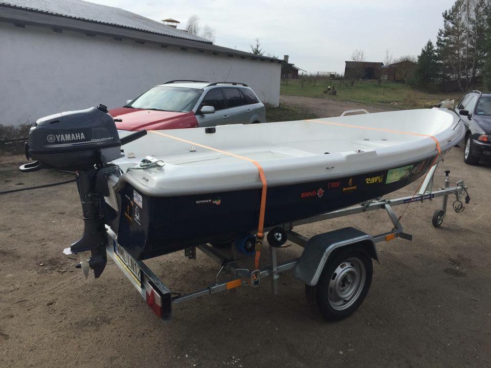

Dostałem w prezencie silnik Yamaha f4 4t silnik jest nowy . posiadam łódkę wędkarska długość 3.80 waga około 95 kg. Po przetestowaniu tej jednostki na mojej Łodzi mam wrażenie takie ze przy początkowej fazie ruszania czuć przyspieszenie tak do połowy manetki a potem juz nic sie nie dzieje tak jakby nawet łódka troche zwolniła .
I jestem ciekaw czym to jest spowodowane , czy mam zle wytrymowany silnik ?
I czy ktoś zwiększył moc ? Moze jakoś odblokował ?

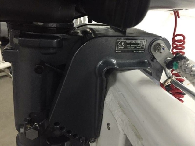

Chyba muszę zamówić nowe okulary. Bo jak patrzę na fotkę w pierwszym poście to ten silniczek jest jakby.. za wysoko. Znaczy zbiera wszystkie zawirowania spod i z za kadłuba i w takim mętliku nie ma po prostu siły
Weź przerzuć na łódkę z inną niższą pawężą tak by śruba była głębiej w wodzie i wypróbuj..
Może to jest to?
Ale jak pisałem mam kłopoty z okularami :mrgreen:
PostNapisane: 12 kwi 2016, o 18:57
Dołączył(a): 11 kwi 2016, o 08:14
Posty: 10
Może to jest to?
Masz racje na tym zdjęciu silnik był jeszcze zamontowany 2 cm wyżej , przerobiłem mocowanie w łódce i juz niżej sie nie da bo silnik opiera sie na pawęży , płyta kawitacyjna jest około 1 cm niżej niż dno łódki .

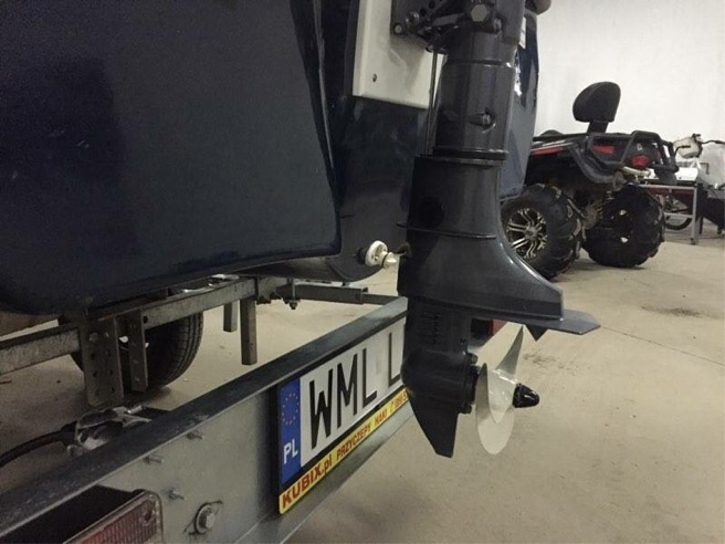

loczki2 napisał(a):
próbuje to jednostkę troche usprawnić ,
Hmm, cosik mi się zdaje że silnik jest jeszcze za wysoko i Twoje problemy wynikają z memłania śrubą wody i tak już zawirowanej.
Przerzuć go na próbę do innej łódki o niższej pawęży albo do jakiejś jednostki z pantografem.
Czytałem ostatnio opis dwóch łodzi na rzece. Sternik drugiej łódki właśnie opisywał podobny "brak ciągu" w chwili gdy płynął kilwaterem poprzedniej.
Gdy wpływał na spokojną wodę objawy "braku ciągu" znikały.

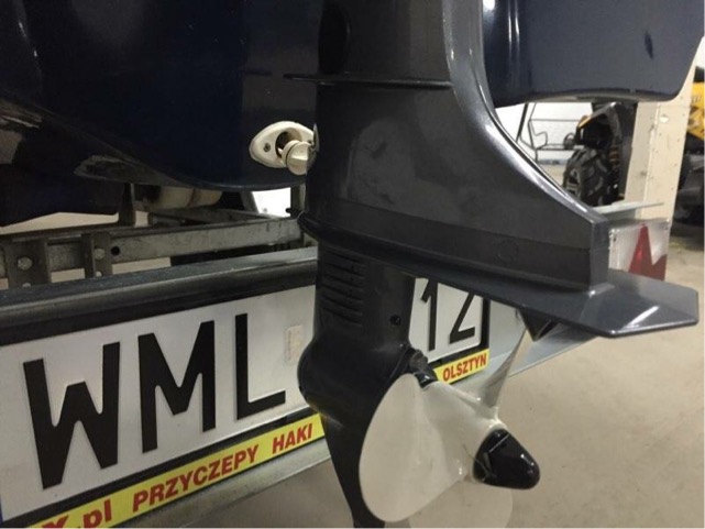

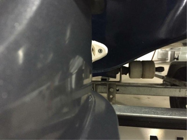

Tak to wyglada
image.jpeg [ 65.1 KiB | Przeglądane 8765 razy ]
image.jpeg [ 75.06 KiB | Przeglądane 8765 razy ]
image.jpeg [ 64.98 KiB | Przeglądane 8767 razy ]
image.jpeg [ 81.61 KiB | Przeglądane 8767 razy ]
PostNapisane: 12 kwi 2016, o 20:54
Posty: 4826
Podziękował : 400
loczki2 napisał(a):
Tak to wyglada
Dla mnie za wysoko.
A Ty zrób jak uważasz.
Naprawdę taki problem wypróbować na innej łódce z niższą pawężą.

loczki2 napisał(a):
Nie jest problem , muszę poszukać kto ma z niższą pawężą . Płyta jest na około 1.5 cm niżej .
Możesz długo szukać :). Silniki mają określone długości kolumn i producenci łódek o tym wiedzą. Tak czy inaczej płyta antykawitacyjna ma być do cala pod dnem łódki, czyli wartość u Ciebie jest jak najbardziej w porządku. Pewnie masz instrukcję, tam powinno to być opisane...
PostNapisane: 13 kwi 2016, o 12:27
Posty: 10
gwidon napisał(a):
Czyli silnik jest Ok zamontowany ?
PostNapisane: 13 kwi 2016, o 14:09
Dołączył(a): 20 sty 2015, o 17:28
Posty: 185
Lokalizacja: Głęboka wieś mazowiecka
Podziękował : 68
Otrzymał podziękowań: 132
Uprawnienia żeglarskie: różne
Jest ok. Płyta ma się znajdować pomiędzy dnem łódki a 2,54 cm w dół.
