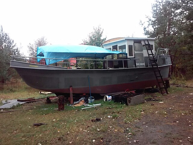

Dzisiaj mimo deszczu kręcę się koło łodzi , to i foty zrobiłem .
20161005_135715-640x480.jpg [ 100.02 KiB | Przeglądane 7817 razy ]

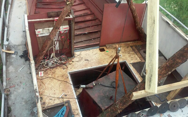

Wyciągam zbiornik paliwa.
20160712_190756-800x500.jpg [ 134.03 KiB | Przeglądane 7817 razy ]
