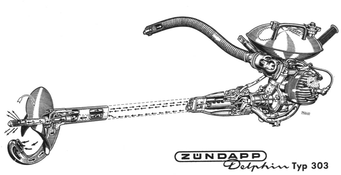

Tummlerek to był Faltbootmotor ;) znaczy do kajaka, inaczej Seitenborder, "zaburtowy". Znaczy "Silnik boczny WSM Warta".
Takie mają wał z boku, by silnik (i ciężar jego) wypadł nad łódką. Obsługa też z boku. I ruchy zwykle tylko góra-dół, bo przecież ciąg też działa z boku, poza mocowaniem. https://www.youtube.com/watch?v=m3E8dLJ6hpA
Oczywiście dałyby się zamocować i na przegubie ale to by trzeba coś pokombinować, boć albo wyważysz nad osią ciężar - albo ciąg... a tertium non datur ;)
https://www.youtube.com/watch?v=9I4m0BoKTdw
Ten Zundapp niby był jako kajakowy (boczne mocowanie miał) ale średnio się nadawał właśnie dlatego że wypadał za burtą. Przewracał... Podobny był taki Sachs.
Za to pasują na rufę.
