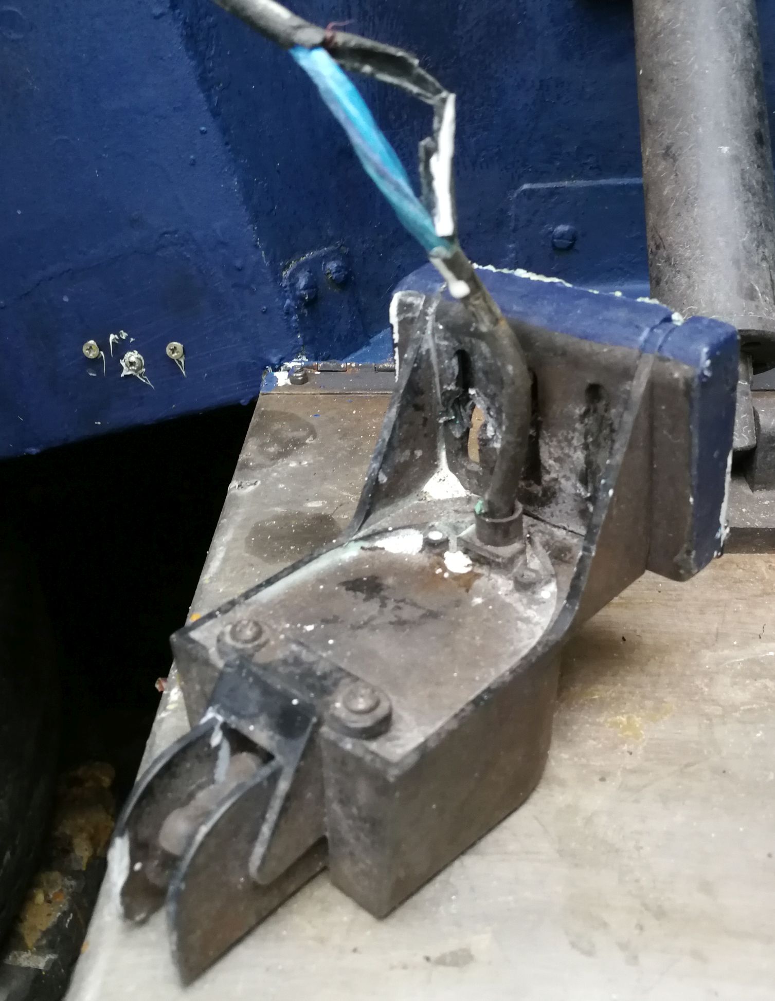

Mam w łódce echosondę z prędkościomierzem starego typu (jak w tytule). Wyświetlacz jest okrągły i nie mogę znaleźć nazwy typu. Czy ktoś dysponuje jakimś manualem do tego urządzenia? Wujek gugiel daje linki tylko do ST 30 i 40.
Moduł czujników jest zintegrowany tj. dwa w jednym - propeller prędkościomierza i nadajnik/odbiornik sondy w jednej obudowie. Niestety sprzęt jest ... zaawansowanym wieku i przewód od czujnika do wyświetlacza zestarzał się był. Chcę wymienić przewód, ale zespół czujnika jest (wygląda na) niedemontowalny. Mam zamiar uciąć co trzeba :) i połączyć nowy przewód na kostce, którą włożę w rurkę i zaleję żywicą. Czy waszym zdaniem to dobry pomysł?
Czujnik wygląda jak na zdjęciu - widać uszkodzony przewód, który (aby było trudniej) jest ekranowany.
