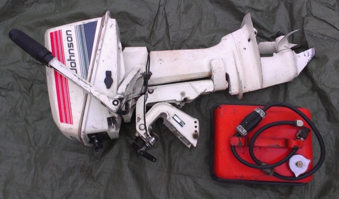

Witam. Stałem się posiadaczem silnika Johson 6KM, dwa cylindry, dwusow . Silnik stał 3 lata. Odpalany w beczce chodzi równo tylko gaśnie na niskich obrotach. Kilka razy trzeba szarpać żeby odpalił. Daje też sporo dymu, możliwe że to sprawa mieszanki - poprzedni właściciel lał 1/50.
Moje pytanie to jakie czynności serwisowe muszę wykonać bo się kompletnie na tym nie znam?
Czy gdzieś w Internecie jest instrukcja do tego silnika?

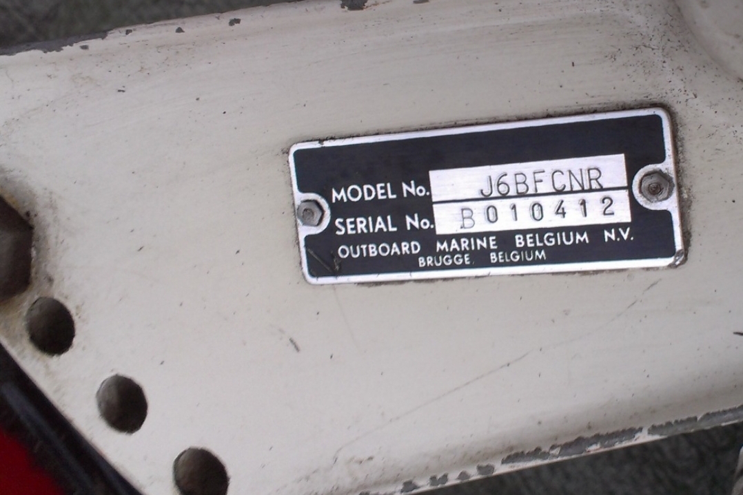

Dzięki. Przeglądałem ale nie znalazłem instrukcji do mojego silnika. Czy po modelu lub numerze seryjnym można odczytać rocznik silnika?
"CN" oznacza "82".
PostNapisane: 7 sie 2018, o 09:42
Ryś napisał(a):
"CN" oznacza "82".
Na to wychodzi:
http://www.marineengine.com/parts/engin ... 00002.html
Być może masz niewłaściwie ustawioną regulację składu mieszanki na wolnych obrotach. To takie pokrętło z ebonitową końcówką, wyprowadzone na zewnątrz, pośrodku przedniej ścianki silnika. Pokrętło z wiekiem potrafi odpaść, ale trzpień, na którym jest osadzone powinien mieć nacięcie na wkrętak płaski. Kręcić w ruchu, po kilka obrotów w lewo albo prawo, metodą prób i błędów.
Jeśli nie to, to zrób czyszczenie i regulację gaźnika, w szczególności dysza wolnych obrotów.
AFAIR mieszanka powinna być właśnie 1:50, ale lepiej sprawdzić w manualu dla konkretnego modelu.
BTW - jeśli używasz paliwa sprzed 3 lat... to żadna próba nie będzie miarodajna. Użyj świeżej mieszanki.
Przed dłuższym użytkowaniem postaraj się o manual (są w sieci, czasem wystarczy założyć konto w jakimś serwisie, czasem niestety trza płacić) - bo po trzech latach przerwy warto zajrzeć do spodziny, wymienić w niej olej przekładniowy, sprawdzić mocowanie śruby, wiedzieć gdzie, jak i jakiego typu wymieniać wirniczek pompy wody, etc, etc...
