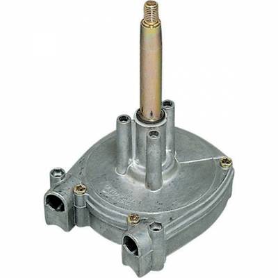

Mam pytanie do użytkowników takiej przekładni. Czy dla nie, jest obojętne, z której strony (lewej czy prawej) wprowadzi się linociąg. Z fotek wynika że oba wejścia z elementami mocującymi są jednakowe, co sugeruje zamienność.
Za informacje będę wdzięczny.
Łączę pozdrowienia.

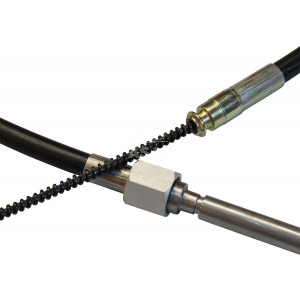

Linka sterociągu ma nawiniętą tzw. sprężynę, która opasa koło talerzowe osadzone na wale kierowniczym przekładni. Kierunek wprowadzenia linki jest tylko jeden i wskazany na przekładni. Z drugiego otworu wychodzi koniec linki sterociągu osłonięty pancerzem z tworzywa sztucznego. Ten nadmiar jest konieczny aby linka cięgna nie spadła z koła przekładni przy skręcie kierownicy.

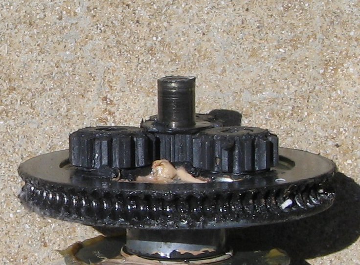

Zwróć uwagę na przykładowe uzębienie na kole przekładni...
tf gears.jpg [ 104.47 KiB | Przeglądane 4598 razy ]
Sprężyna jest kierunkowo nawinięta na linkę cięgna w pancerzu zatem nie może być wprowadzona w innym kierunku do przekładni na koło, na której jest sprężyna opasana.
