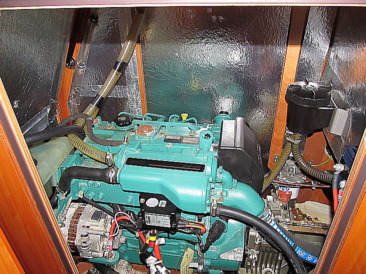

Sprawdź też działanie zaworu bezpieczeństwa w tym obiegu wody.
Masz go na tej fotce po lewej stronie u góry:
Silnik - widok od czoła01.jpg [ 147.4 KiB | Przeglądane 5816 razy ]

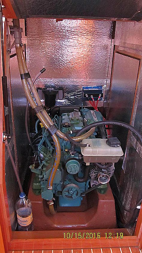

Ognisty Szkwał napisał(a):
Pachnie mi tu problemem przytkanego wylotu wody do układu wydechowego, owego mieszalnika jak piszesz
Paweł - jeżeli dobrze rozumiem to piszesz o kolanku za kolektorem - aż mi sie nie chce wierzyć co tam się może zatkać ...
Silnik - widok z boku 01.jpg [ 180.82 KiB | Przeglądane 5816 razy ]
