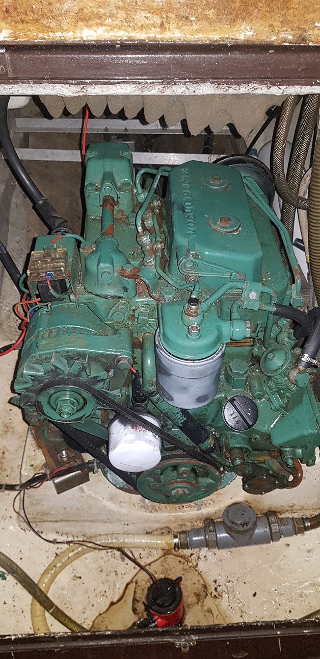

Witam przez nie domknięty zawór od WC zalało mi trochę kabinę :) tak jakieś 80cm wody ,zalało akumulatory i silnik na wysokość alternatora i moje pytanie czy próbować odpalić silnik po wysuszeniu czy z rozrusznikiem coś się mogło stać i ogólnie
Takie zalanie zwykle dość szkodzi silnikowi - może nie tyle samej mechanice co osprzętowi elektrycznemu - czy alternator i rozrusznik były w wodzie czy nie?
Do jakiej wysokości na silniku stała woda ?
Bo jeżeli osprzęt typu alternator i rozrusznik były w wodzie to ja bym je wyjął - oddał do elektryka samochodowego - powiedział w czym problem i poprosiłbym o przegląd i wysuszenie.
Zapłacisz za to parę złotych, ale będzie to wykonane zgodnie ze sztuką (przy okazji poprosiłbyś elektryka o przejrzenie łożysk (luzów, szczotek, komutatora itp.).
Druga sprawa to ta puszka ze złączami elektrycznymi na silniku - ona też nie lubi wody.
Stąd istotne pytanie - dokąd na silniku stała woda i co tak naprawdę było zalane?

W pierwszej kolejności ustal, czy woda dostała się do miski olejowej. Jeżeli na bagnecie nie widać wody to odpal silnik na kilkanaście sekund i sprawdź, jak wygląda olej na bagnecie. Jeżeli woda dostała się do miski to na bagnecie zobaczysz emulsję koloru kawy z mlekiem.
W tej sytuacji musisz wymieniać olej i filtr aż do czasu gdy przestanie po uruchomieniu pojawiać się emulsja, Zwykle trzy wymiany wystarczą.
Nie piszesz czy do komory silnika dostała się słodka czy słona woda. Jeżeli słona to wszystko co miało kontakt ze słoną wodą wypłucz słodką wodą. Rozrusznik rozbierz wypłucz i wysusz (przesmaruj gdzie trzeba).
woda zalała silnik do wysokości alternatora ,alternator ani ta puszka ze złączkami nie został zalany tylko rozrusznik
woda słona po wyjęciu bagnetu i odkręceniu korka od wlewu oleju nie widać śladów wody

Ja bym jeszcze sprawdził czy w kolektorze ssącym nie ma wody.
Jeśli nie, obóciłbym wałem kilka razy z ręki, czy w cylindry nie poszła woda.
Później znowu zajrzałbym do oleju i jeśli w ww miejscach nie-byłoby wody to odpał.
I po chwili pracy, po zgaszeniu znowu bym sprawdził jak napisał -O-, czy nie było wody w oleju a teraz nie ma emulsji.
PS
Jeszcze mła przebiegło przez głowę, że wszystką elektrykę do poziomu zalania przepłukałbym słodką, osuszył i zabezpieczył smarem lub sprayem do elektryki.
Jeśli chodzi o rozrusznik to rozebrałbym, przepłukał slodką, wymienił smar w tulejkach i wymienił bendix (część ze smarem, ale nierozbieralna) i ew. szczotki jak już na wierzchu.

Witam ponownie .a wiec tak silnik zalało totalnie po wyjęciu wtryskiwaczy i usunięciu wody wymianie kabli od alternatora i tej czarnej kostki wyczyszczeniu rozrusznika ,rozrusznik działa ,po sprawdzeniu kompresji i wtrysków po złożeniu całości silnik nie chce odpalić ,rozrusznik kreci ale jakby nie miał siły szybciej kręcić i wydając piskliwe odgłosy , z rury wydobywa się białawy dym ale nie odpala , akumulatory naładowane ,próbowałem podgrzewać silnik ale to nic nie dało HELP :)

Rozumiem że olej również wymieniłeś?
Jeśli masz pewność że wszystką wodę usunąłeś, to może trzeba sprawdzić na samostarcie, czy będzie w ogóle chciał zaskoczyć? Jeśli by chciał zaskoczyć, to czas zajrzeć do linii paliwowej.
Piski z rozrusznika, tzn że coś na sucho się kręci. Czy aby na pewno z rozrusznika te piski?

tak wszystka woda usunięta ,olej wymieniony ,chciał zaskoczyć na dopalaczu , układ paliwowy odpowietrzony ,a piski na pewno z rozrusznika , rozrusznik nasmarowany ,możliwe ze koło zębate zardzewiało i dlatego tak ciężko kreci ?

A więc tak, wymieniłem rozrusznik na nowy, wymieniłem filtry wymieniłem 2 razy olej i nadal nie chce odpalić, kręci tak jakby chciał odpalić ale nie odpala, po wtrysnieciu startera do filtra powietrza odpala ale zaraz gasnie tak jakby nie dostawał paliwa, instalacja odpowietrzina po odkręceniu przewodów od wtrysków paliwo leci :(

Obroty. Jak obroty za małe to nie odpali (a odpali na samostart); do tego sprawdzić wtryski (końcówki) bo mogły zakorodować jak tam była woda.
I tak że z głupia frant dodam, na wsiakij słuczaj: jak siem woda nalała we wszystko, to może i we wdech i wydech? ;)
Odłącz dolot i wydech, i nawet obieg wody chłodzącej - a jeśli jakiemś dziwnem przypadkiem pomoże to masz nowe, interesujące działy rozrywki.

Wtryski działają sprawdzał mechanik pylą mgiełką ropy, kompresja też była sprawdzana, jutro sprawdzę układ wydechowy czy nie jest zalany :)
Najlepsze w tym że jutro do 15 muszę odpalić silnik i przepłynąć do avant portu bo z odpływem muszę dostac się w górę rzeki do mariny :(

I okazało się że wtryski do wymiany znaczy jeden jest dobry. A na koniec wszystkiego ukręciłem gwint w wtrysku od powrotu i złamałem rurkę od powrotu z wtrysku do filta,
