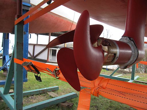

Aby niejako zakończyć temat wymiany śruby ze stałej na składaną chciałbym osobom wahającym się przed tym działaniem napisać swoje spostrzeżenia po pierwszym rejsie na nowej śrubie.
Dla przypomnienia - dotychczasowa śruba była taka:
IMG_9782.JPG [ 126.92 KiB | Przeglądane 11116 razy ]
Była to śruba o parametrach 17"x12"x3L
Ponieważ w pływaniu pod żaglami stała śruba jest to masakra, bo nie wiadomo, czy mniejszym kłopotem jest puszczenie jej na luzie - wtedy kręci się ona cały praktycznie czas i cały czas zużywa się cała mechanika przekładni (ale taka wersja pływania pod żaglami jest rekomendowana przez Volvo), czy też zablokować przekładnie tyle, że wtedy opory jej są straszne - śruba gwiżdże, szumi, warczy a opór śruby niemalże chce wyrwać silnik z fundamentów.
A niezależnie od wersji - blokować czy nie - taka stała śruba hamuje jednostkę mniej więcej tak jak wiaderko średnicy śruby ciągnięte za jachtem.

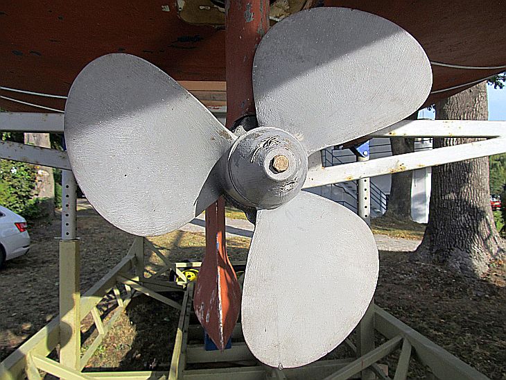

Ponieważ na poprzednim jachcie miałem taką śrubę:
IMG_3642.JPG [ 56.64 KiB | Przeglądane 11116 razy ]
więc na obecnym także zdecydowałem się na podobną.

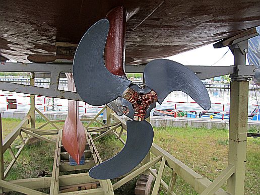

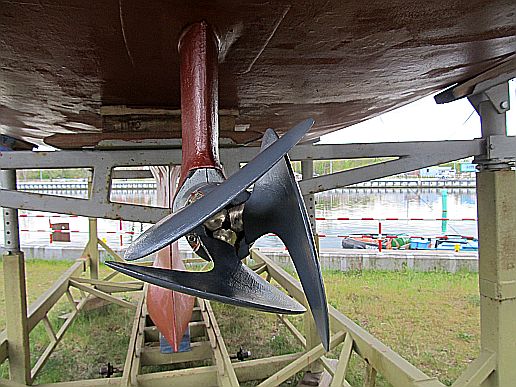

Natomiast na żaglach sytuacja jest wręcz rewelacyjna - podczas wczorajszego powrotu z Helu śruba pięknie nam się złożyła
Nowa śruba04.jpg [ 80.39 KiB | Przeglądane 11113 razy ]
i mając wiatr półwiatrowy 6 - 7 kn z NE płynęliśmy na żaglach 4 kn a jak wiatr wzrósł do 12 kn nasza prędkość wzrosła do 7,5 kn co przy stałej śrubie było nie do osiągnięcia.
Z ubiegłorocznych zapisów widzę teraz, że stała śruba hamowała nas min 1,5 kn do 2 kn co jest prawie niewiarygodne, ale pomiary nie kłamią.
I w jachcie jest cicho - nic nie szumu, gwiżdże, świszcze i nic nie wyrywa od spodu silnika a przy manewrach śruba rozkłada się po włożeniu biegu wstecz znakomicie.

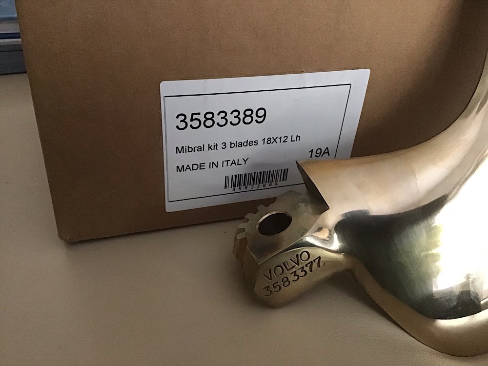

Pisałem na innej stronie, ale się powtórzę.
3 płatowa, lewoskrętna Volvo Penta na L.A.
Wybrałem VP, ponieważ uważa się ją za nie wzbudzającą nadmiernych wibracji.
Inną z tzw. overdrive nie miało sensu mając 43 konny silnik.
Piastę śruby dostałem niedawno. Czekałem kilka miesięcy.
Producentem jest znana włoska firma.
Płaty śruby miałem już w zeszłym roku.
Nie ryzykowałem instalacji w marcu wiedząc, źe L.A. pozostanie jakiś czas na lądzie.
Płaty
61D225F0-450F-447D-9A85-63BA757B7060.jpeg [ 160.29 KiB | Przeglądane 11096 razy ]

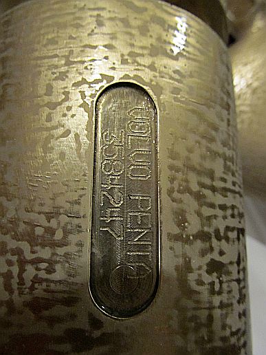

Ja mam takie numery płatów i piasty:
Numer piasty 3584247.jpg [ 64.33 KiB | Przeglądane 11093 razy ]
Numer śruby i piasty 3583377.jpg [ 63.03 KiB | Przeglądane 11093 razy ]
