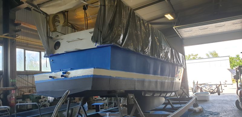

Nigdy nie interesowałem się jachtami motorowymi, dlatego zwracam się z pytaniami, do znających się na rzeczy motorowodniaków. Do czego służy element na kadłubie w czerwonej ramce, na fotce.
Oraz, co sądzicie o takim umieszczeniu steru i śruby, a jak taka rufa, może wpływać na ekonomikę pływania.

Być może dołożone elementy blachy- coś w rodzaju stateczników- mają poprawić utrzymanie kursu jednostki podczas żeglugi na wprost oraz zakręcania.

W tej motorówce jest prawdopodobnie napęd strugowodny i to są chyba wloty wody do silnika.
Nie widziałeś na pierwszej fotce śruby napędowej przed sterem?
To jest stępka przechyłowa. Tu https://pl.wikipedia.org/wiki/Stabiliza ... 9townictwo) opisana na końcu.
Będzie ciągnąć masę wody, czyli zwiększy masę, którą trzeba przemieszczać.
Ten okręt wygląda tak, jakby go ktoś sporo przedłużył do tyłu. Być może jeszcze na etapie budowy. Zdarzyło mi się takim trochę mniej przedłużonym pływać. Kurs trzymał marnie i manewrował tragicznie.
