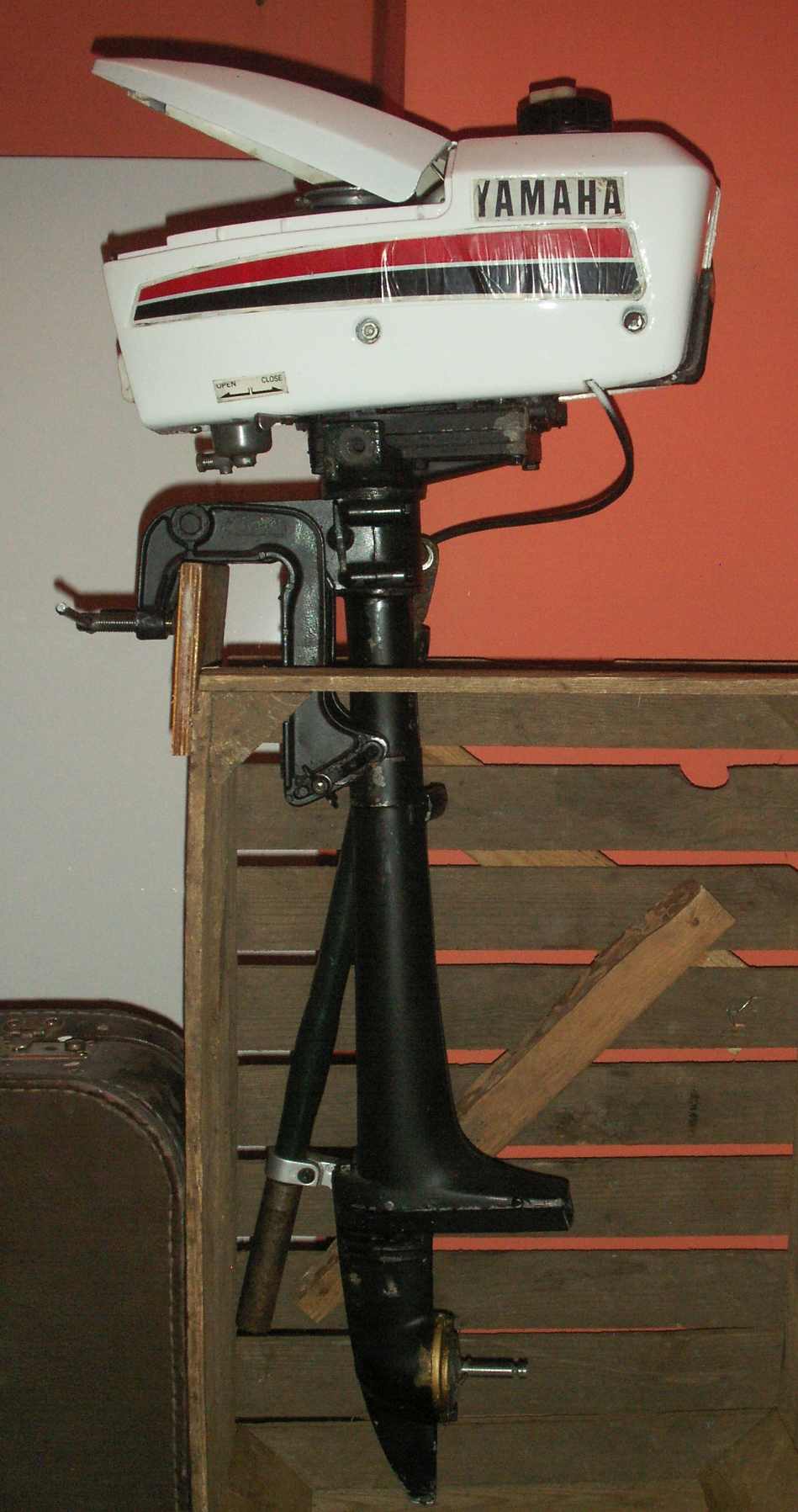

Mam też taki (tyle, że starszy i Yamahy) ;-)
_YAMAHA 2hp.JPG [ 115.03 KiB | Przeglądane 12772 razy ]
Jeszcze nim nie pływałem, ale ma być do PIP'a-550 czyli około 700-800 kilo.

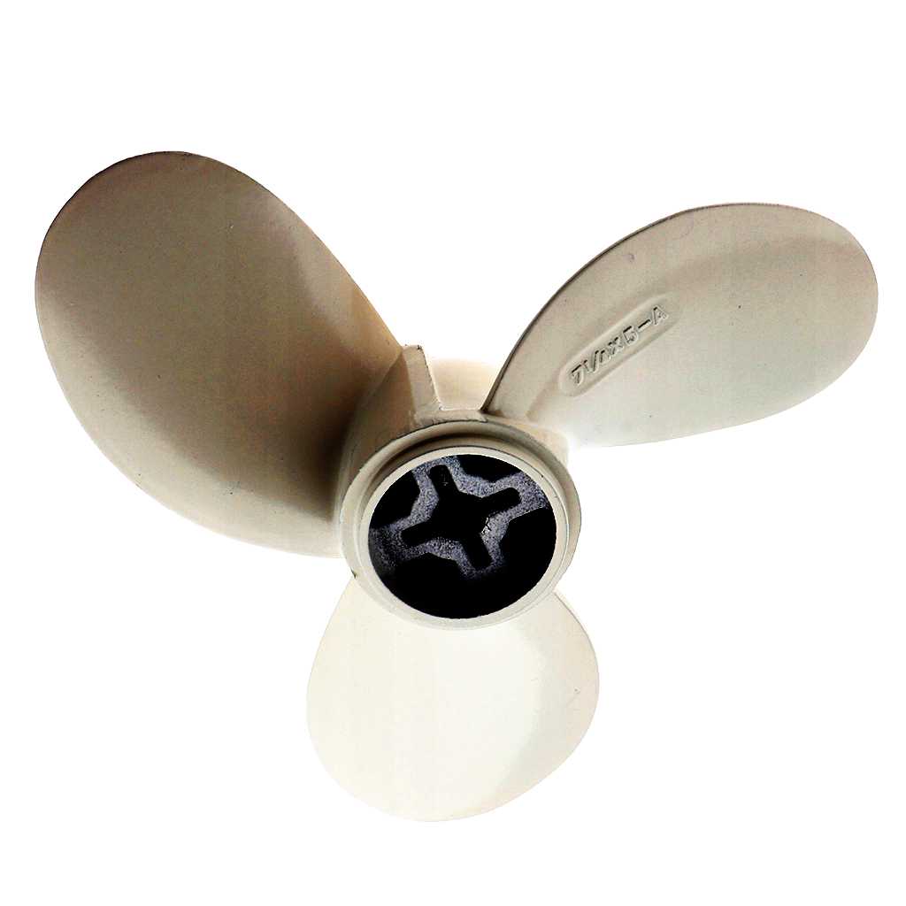

Mam aktualnie dwie śruby;
jedna kupna od chińczyków dopiero co

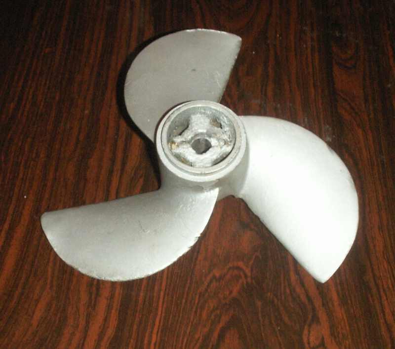

i druga modyfikowana tak, żeby miała mniejszy skok.
sruba yamaha 2 km 001.JPG [ 49.3 KiB | Przeglądane 12772 razy ]
Dokładnie tym sposobem którym zmieniałem skok w silniku Betepok-8 dla dużego i ciężkiego Mamuta, kiedy nie mógł osiągnąć obrotów ekonomicznych, a u nas był tylko jeden rozmiar śruby- do lekkich łódek.
Gdzieś to już opisywałem wraz ze zdjęciami wyważania itp.

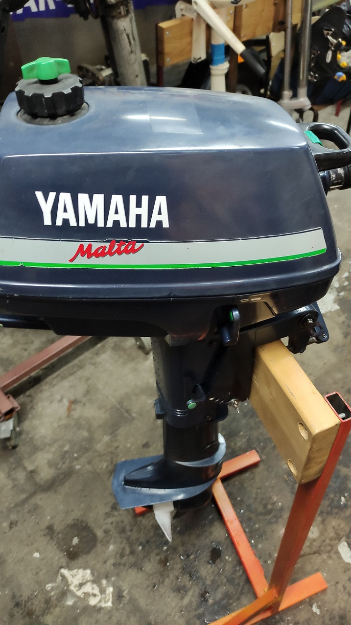

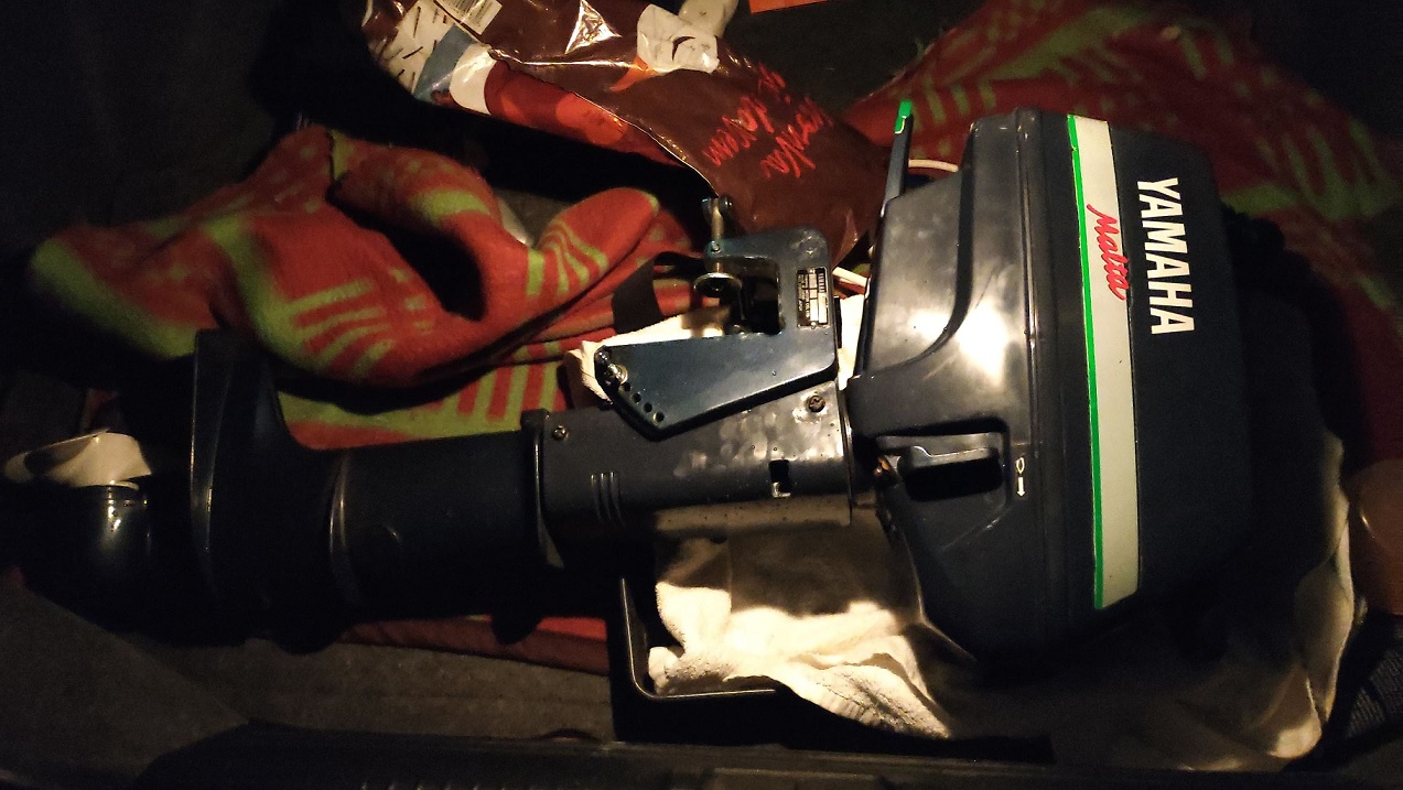

Kupilem Yamahe Malta 3KM.
Pali od jednego zabka, zobaczymy jak w sezonie sie spisze.
Malta2.jpg [ 249.69 KiB | Przeglądane 12508 razy ]
Malta1.jpg [ 257.67 KiB | Przeglądane 12508 razy ]

Ile jeśli można wiedzieć?
Daj fotkę na zaczep silnika o zaczep zwrotny. (ten co daje wstecza) bo u mnie jest popaprany... znaczy prawie go nie ma.
