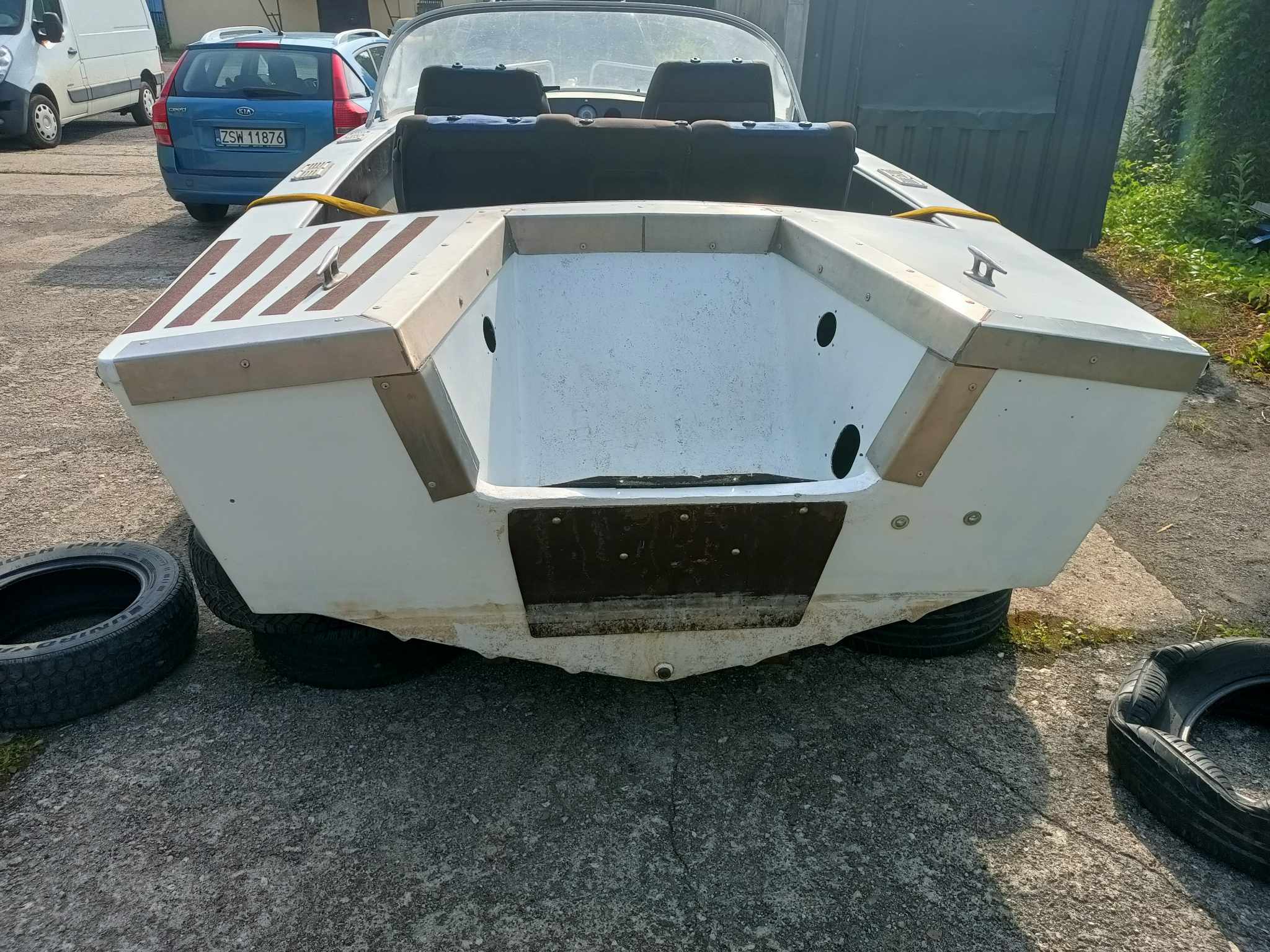

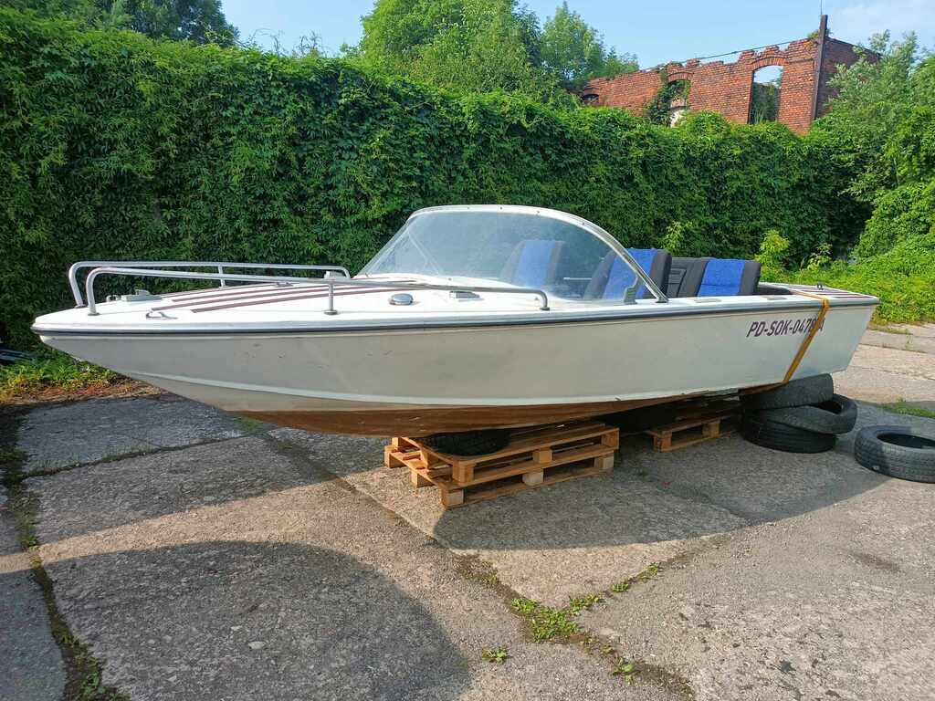

Tak jak pisałem. zielony w temacie jestem. Zdjęcie mam z ogłoszenia które wysłał mi właściciel, dlatego nie chce za dużo ich tu wrzucać na forum bo nie wiadomo czy w ogóle dojdzie do zakupu. Informacji też za wiele nie mam bo dopiero będę z nim rozmawiał dziś popołudniu. Z informacji które mam do tej pory to tyle że długość 5m szerokość 2m.
received_584148283889655.jpg [ 116.79 KiB | Przeglądane 6765 razy ]
received_1117858139185696.jpeg [ 351.11 KiB | Przeglądane 6765 razy ]
PostNapisane: 24 lip 2023, o 13:29
Posty: 4835
Podziękował : 401
Wygląda na szybką łódź do dziennego pływania. Nie da się na niej uprawiać pływania turystycznego, chyba że nocleg pod namiotem na brzegu.. Już silnik rzędu 50 - 70 KM pozwoli na pływanie w ślizgu. Konkretnych danych co do mocy silnika trudno będzie podać bez wiedzy np. o masie łodzi i załogi.

W Twoim przypadku, ze zdjęcia wynika że łodź była rejestrowana, tak więc możesz skopiować wszystkie dane z poprzedniej rejestracji. Jeśli jakichkolwiek danych nie posiadasz zastępujesz je oświadczeniem własnym lub żądasz takiego oświadczenia od poprzedniego właściciela.
