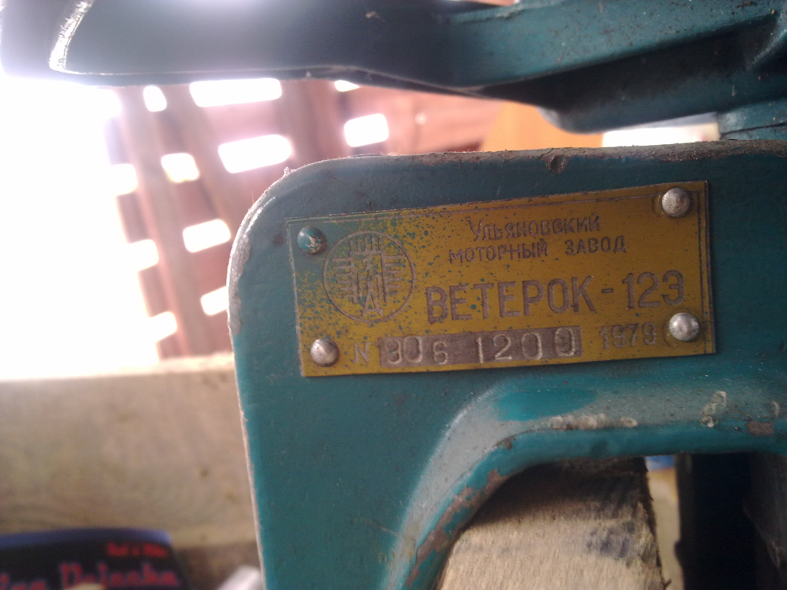

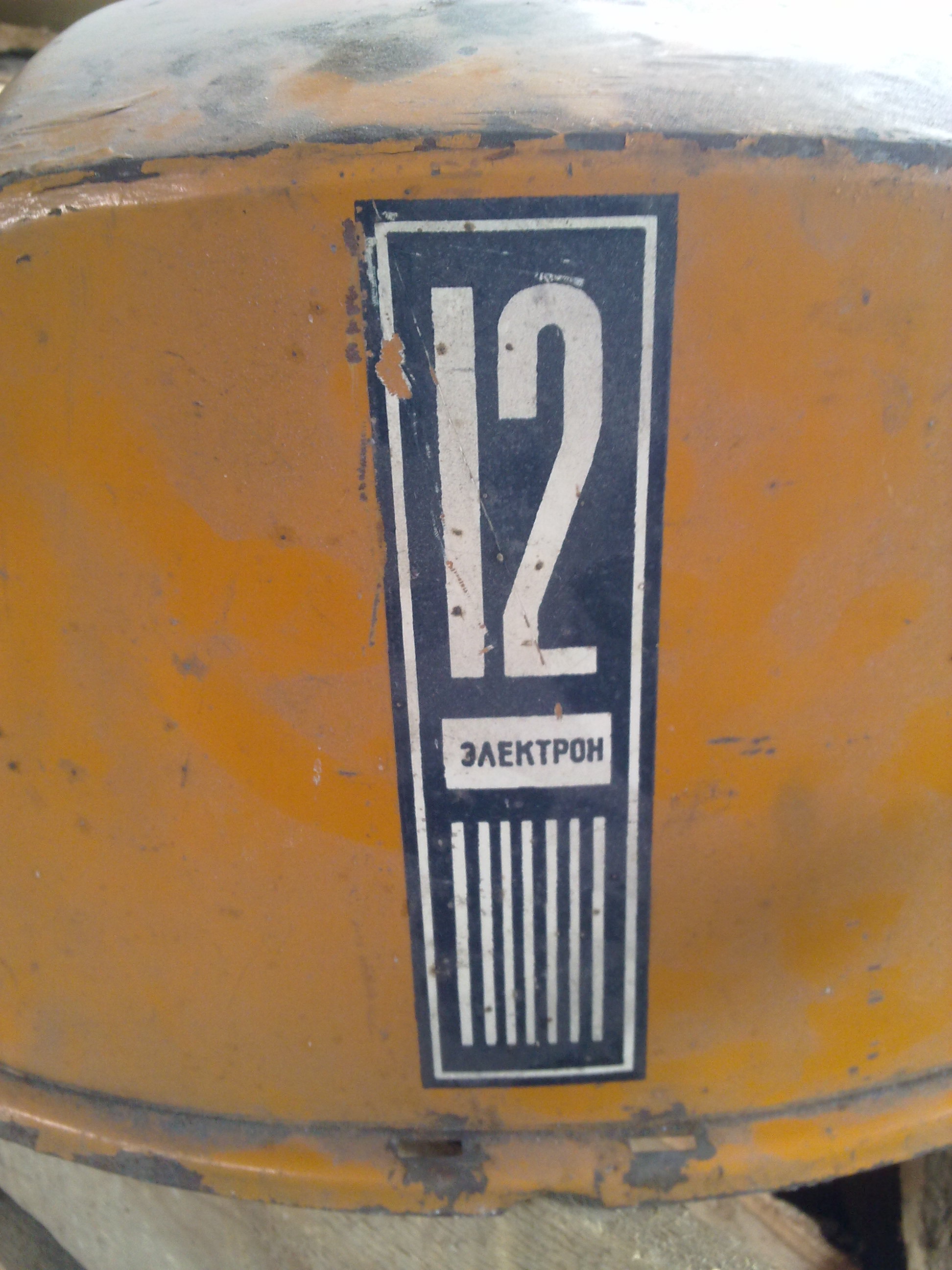

Witam . Otrzymałem silnik zaburtowy "BETEPOK.
Na tabliczce znamionowej umieszczony jest napis "BETEPOK -123".
Na pokrywie silnika natomiast napis "elektron 12. Nie jestem pewny czy jest oryginalna.

Jak rozpoznać czy to jest silnik 8 czy 12 konny.
Czy cewki zapłonowe pasują do obu i jakim trzeba się posługiwać oznaczeniem przy ich zakupie?
czy koło magnesowe jest również takie same w obu przypadkach?
Jezeli byłyby potrzebne fotki umieszcze je w nastepnym poscie

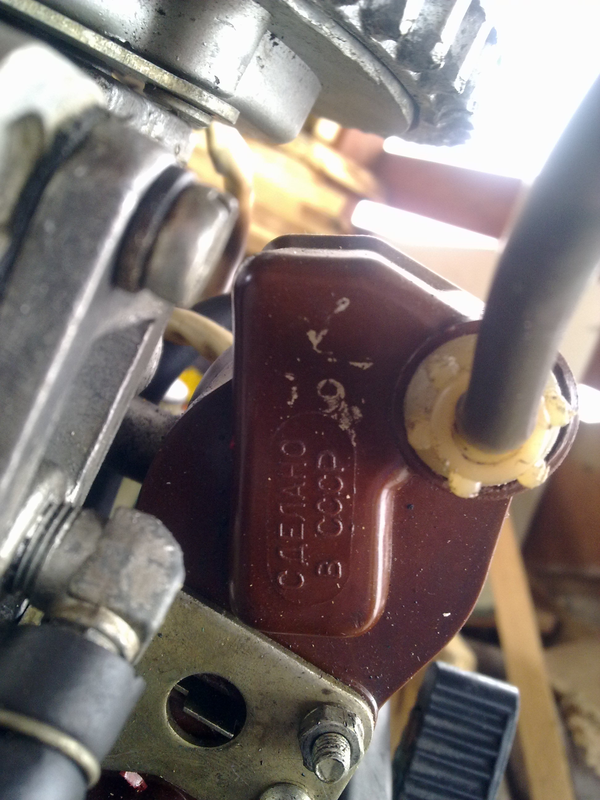

No proszę .Nie spodziewałem się takiej szybkiej reakcji. Dziękuje przesyłam fotki.
Z poważaniem.
widok pokrywy
widok tabliczki znamionowej
20110311046.jpg [ 622.57 KiB | Przeglądane 18957 razy ]
20110311047.jpg [ 704.74 KiB | Przeglądane 18957 razy ]
20110311049.jpg [ 695.24 KiB | Przeglądane 18960 razy ]
Źle sobie odczytałeś ten napis , prawidłowo to .....- 12 Э
Czyli 12 przy zapłonie elektronicznym.
