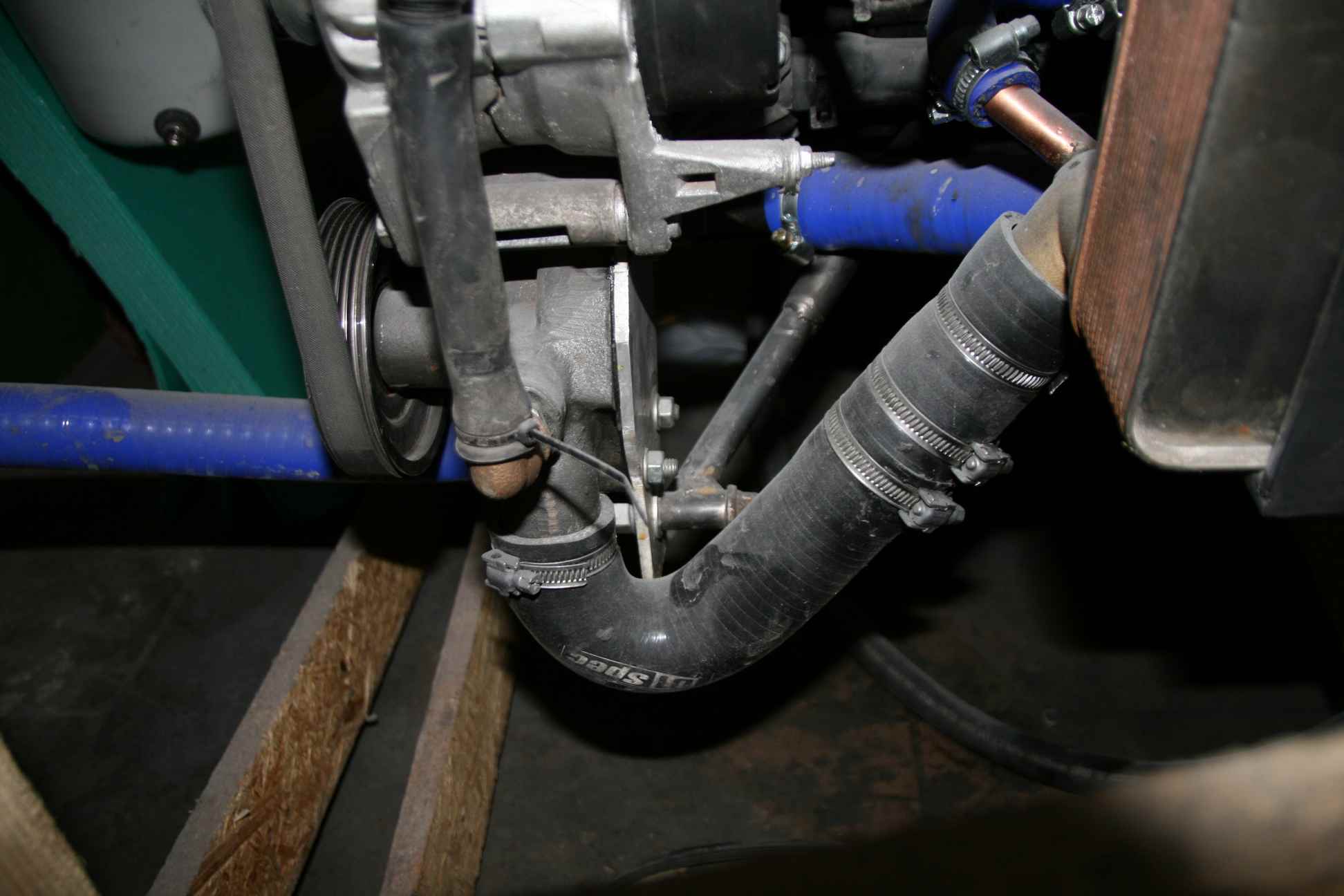

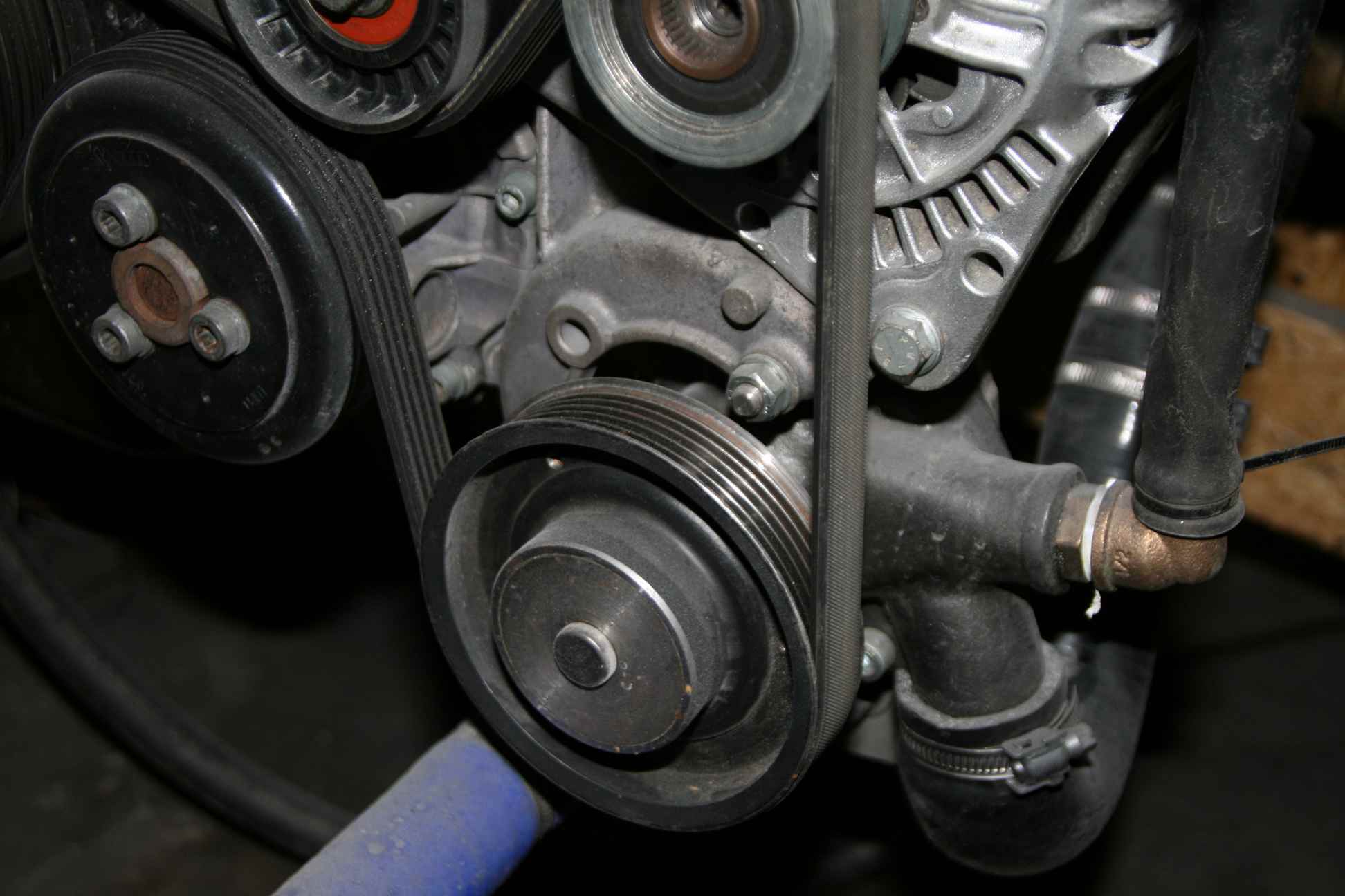

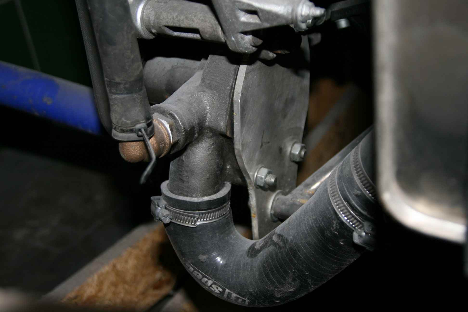

Ja użyłem w agregacie diesla jako pompy zaburtowej pompę od silnika ursus C 360 3p ( perkins). Pompa ma wirnik żeliwny i taki korpus, u mnie to nie problem gdyż pracuje w wodzie słodkiej. Przy nikczemnej cenie od 150 do 300 pln można śmiało użyć w wodzie słonej i wymieniać co parę lat. Wadą takiego rozwiązania jest fakt że pompa ta nie jest pompą samozasysającą. Ja ten problem rozwiązałem montują zawór zwrotny na przewodzie ssącym. Jutro zrobię fotki jak to wygląda zamontowane do silnika.
PostNapisane: 6 kwi 2015, o 09:05
Dołączył(a): 6 mar 2015, o 11:57
Posty: 139
Podziękował : 7
Otrzymał podziękowań: 55
Tak wygląda pompa użyta u mnie. http://sklep-rolnicze.eu/pompa-wodna-c- ... 17%29.aspx
Przesadziłem z ceną, bo tu to niecała stówa.; Pompa jak widać ma koło pasowe i flanszę do której oryginalnie jest przykręcony wiatrak chłodnicy ( nie nadaje się do wykorzystania do przykręcenia innego kółka ze względu na znaczną odległość od środka łożyska pompy).
Ja musiałem zrobić inną piastę gdyż mam u siebie napęd paskiem mikrorowkowym ale przy klasycznym klinowym można użyć oryginalnego koła.
Niestety pompa ma tył odkryty gdyż w ciągniku jest przykręcona do bloku silnika, ja ten problem rozwiązałem przykręcając płytę aluminiową grubości 6mm .
Więcej szczegółów na zdjęciach.
