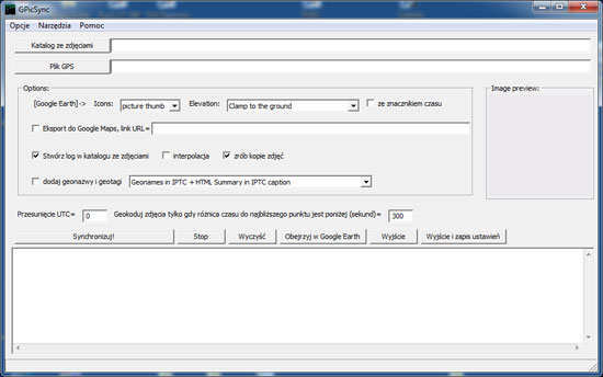

Prawdopodobnie Ameryki nie odkryłem ;) ale spodobała mi się zabawa z oznaczaniem pozycji na zdjęciach, to się podzielę. Zdarzało mi się że mając 2000-3000 zdjęć z rejsu miałem problem z określeniem gdzie było zdjęcie zrobione. W zdjęciach jako dodatkowe dane (EXIF) zapisana jest data i godzina wykonania zdjęcia i praktycznie tylko po tej informacji mogłem dojść gdzie zdjęcie było robione (+ pamięć ;) ). Jeżeli posiadamy oprócz zdjęć track z GPS'a to można przy pomocy np. programu GPicSync zapisać w EXIF'ie pozycję na której zdjęcie było robione. Operacja jest banalnie prosta. Wskazujemy plik z GPS'a i katalog ze zdjęciami. Program dopisze do zdjęć odnalezioną w danym czasie pozycję. Oglądając tak oznaczone zdjęcia np w programie Picasa widzimy w bocznym okienku pozycję na mapie gdzie było wykonane zdjęcie.
GPicSync odczytuje poprawnie tylko pliki gpx (np. z garmina) inne pliki z trackiem można przerobić na gpx np programem GPSBabel
Widok programu GPicSync
GPicSync.jpg [ 33.69 KiB | Przeglądane 7265 razy ]

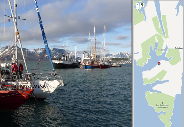

Widok zdjęcia i mapy
zdjecie-i-mapa.jpg [ 84.59 KiB | Przeglądane 7265 razy ]

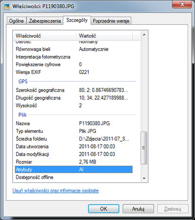

Podglądając właściwości pliku też widać zapisaną pozycję.
wlasciwosci-pliku.jpg [ 47.05 KiB | Przeglądane 7265 razy ]
