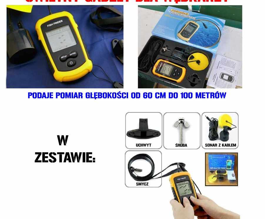

Będąc niestrudzonym wykrywaczem taniochy
(nie tandety :lol: ) na jachty chciałem zapytać:
co sądzicie o takim urządzonku ( za 100pln)
do zainstalowania na jachcie?
Wiem że może piszczyć na ryby, a nie na płycizny , ale...
i tu jestem ciekaw:
(byle nie marudzenia tych co mają na 100 razy droższe profesjonalne przyrządy)
SONAR ECHOSONDA WYKRYWACZ RYB PRZYJACIEL WĘDKARZA
oferta nr 2879090656
fish finder -sonar.jpg [ 53.48 KiB | Przeglądane 3803 razy ]

Marian odpowiem ci jak wedkarz, ktory juz kilka ech przetestowal.
Tanie fishfindery potrafia gubic sygnal przy 2knt. Przetworniki nie nadazaja za przesowem jachtu nad dnem.
Nie wiem, czy akurat to co pokazales nie bedzie mialo takiego problemu.
Problemy byly przy Humminbirdzie portable, przy Lowrence nie pamietam juz ktorym, lecz zapewne byl to ktorys z tanszych. tym do wykrywania rybek.
Co do piszczenia, mozesz sobie przestawic z wykrywania rybek, zrezygnowac z fish ID co znaczaco poprawi sprawe.
Jednak to czy przedstawiony wyzej nie bedzie gubil sygnalu, bladego pojecia nie mam, wiem ze problemy takie mialem u siebie.
Na plyciznach to raczej nie piszczy, wiec trzeba obserwowac zapis.
