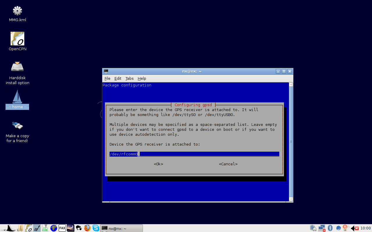

GPS Panel, GPS Satelites, Instrument Panel będą działać po przekonfigurowaniu portu w GPSD
1. Aby wykonać konfigurację portu wydajemy komendę
nx@nx:~$ sudo dpkg-reconfigure gpsd
2. W poniższym oknie wpisujemy /dev/rfcomm0. Pozostałe okna pozostawiamy bez zmian zatwierdzając OK.
Teraz powinno wszystko działać:)
2012-07-06_100013_1280x800.png [ 84.04 KiB | Przeglądane 4547 razy ]

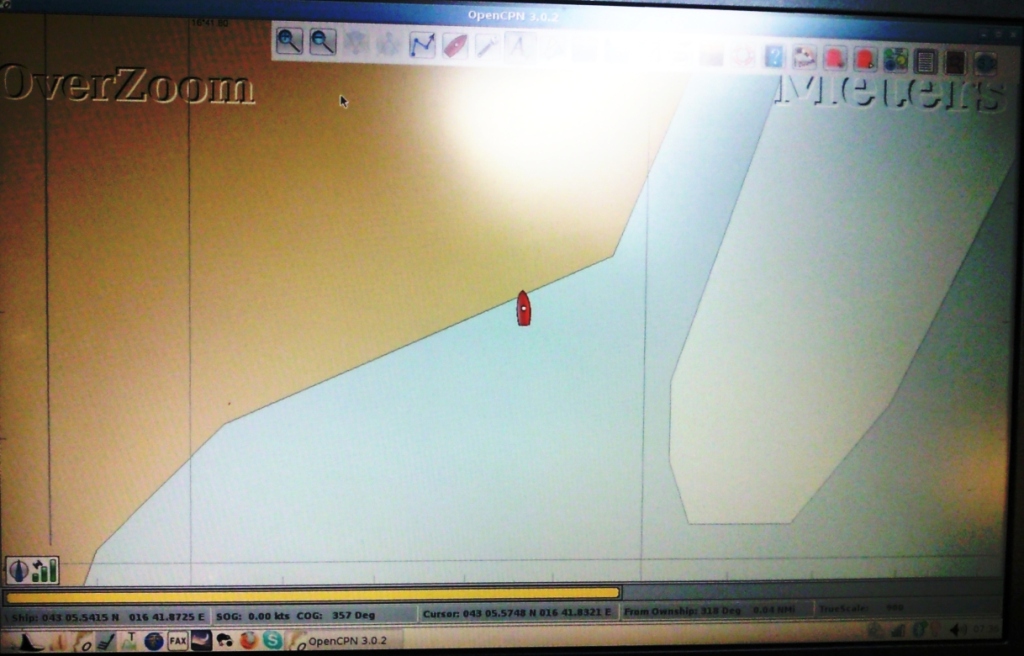

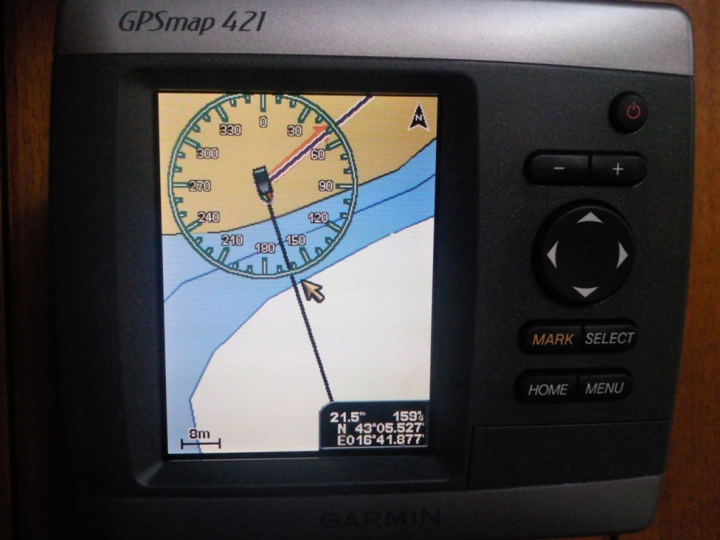

Nie sposób się z tym nie zgodzić. Pozycja była mniej więcej ta sama.
Taki przykład może nie 100m ale:
SNC00485small.jpg [ 264.02 KiB | Przeglądane 4380 razy ]
SNC00484small.jpg [ 216.33 KiB | Przeglądane 4380 razy ]
