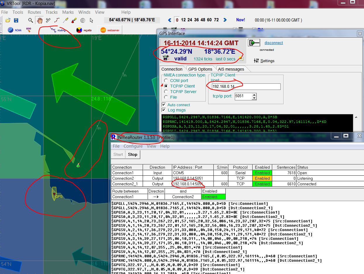

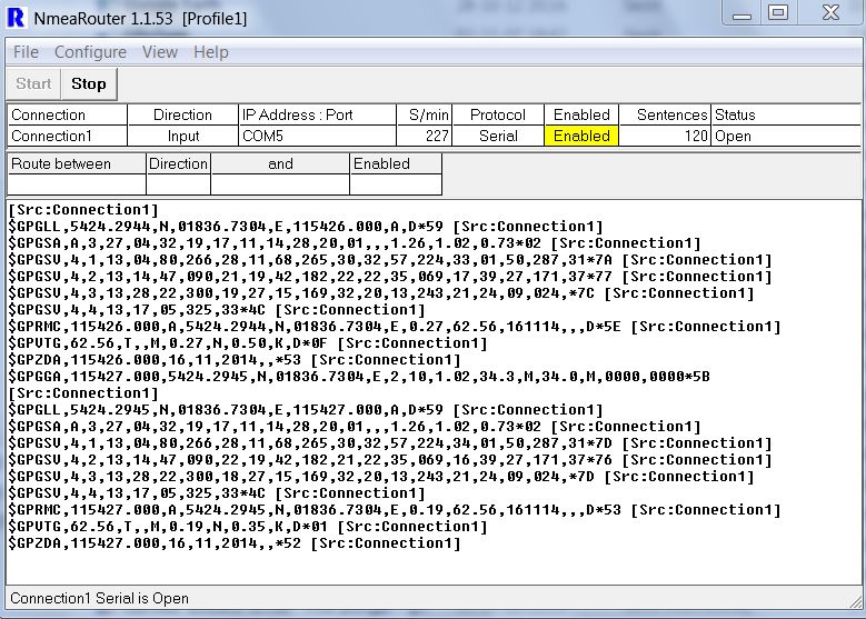

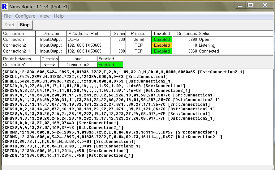

Może jest jakiś inny program potrafiący sekwencje NMEA odtwarzać z pliku i wysyłać na COM?
Jest. ;)
NmeaRouter_setup_1.2.61.exe ok.3MB
Przykład zastosowania...
connection1_com5_input.JPG [ 143.34 KiB | Przeglądane 6502 razy ]
nmea_router.JPG [ 155.91 KiB | Przeglądane 6502 razy ]
opencpn.JPG [ 228.92 KiB | Przeglądane 6502 razy ]
VRTool.JPG [ 257.85 KiB | Przeglądane 6502 razy ]
Odtwarzaniem sekwencji z pliku jeszcze nie bawiłem się...
