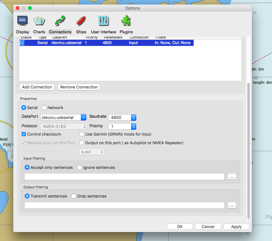

Rzeczywiście po otwarciu na komputerze sterownik się znalazł. Dongle pokazuje pozycję w gps utility, ale do opencpn nie udało mi się jeszcze podłączyć. Ustawiłem połączenie szeregowe na 4800 baud, ale brak reakcji...
PostNapisane: 19 cze 2017, o 15:05
U mnie działa na takich ustawieniach.

Już wiem o co chodzi. Miałem ustawienia takie same i nic, ale w tym samym czasie podpięty przez usb był iphone. Po odłączeniu wszystko gra.
Dzięki za pomoc.
