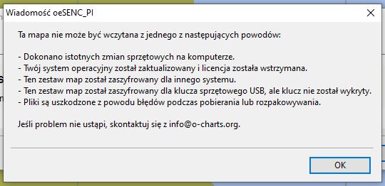

ins napisał(a):
Czy zmieniałeś położenie pliku z mapami na dysku? Ewentualnie jakiś reboot lub zaplanowana defragmentacja?
Zmiana położenia plików map na dysku (i niepoinformowanie oCPN o tym) nie daje tego komunikatu:
mapa nie może być wczytana.JPG [ 40.31 KiB | Przeglądane 7430 razy ]
Ten komunikat pojawia się gdy:
1. openCPN odnajduje pliki map (na podstawie informacji o ścieżce w Opcje|Mapy|Pliki map)
2. przy próbie odczytania plików nie zgadza się klucz (systemowy czy sprzętowy USB) z tym dl którego mapy zostały przygotowane (zaszyfrowane).
Jak ktoś ma np dwa mapy przypisane do: 1) systemu (komputer + system operacyjny) 2) klucza USB to jeśli wskaże tylko ścieżkę do map przygotowanych dla klucza, a klucza nie ma w porcie USB - komunikat j.w. pojawi się. Także mimo próby odczytu map ma systemie do którego mamy przypisane (ale nie te przygotowane "pod" system wskazujemy).
Brak map na ścieżce nie generuje żadnego komunikatu - po prostu oCPN ich nie wyświetla (albo inaczej: wyświetla wszystkie mapy dostępne we wszystkich wskazanych ścieżkach, nawet jeśli liczba tych map wynosi 0)
Wersja dla opornych:
mapy dostarczane są w "szkatułkach" do których klucz jest: albo na kluczu_USB, albo w konkretnym "komputerze"*). Próba odczytu map ze szkatułki z zamkiem do którego klucz nie jest dostępny kończy się komunikatem j. w.
*) "komputer" to sprzęt + system operacyjny (np. "tablet XYZ numer 98999 + Android", "laptop ZXC numer seryjny 8888 + Windows 10") Wymiana np. procesora czy dysku twardego, dołożenie drugiego dysku... może spowodować, że klucz się zmieni na tyle, że przestanie pasować do zamka szkatułki...
