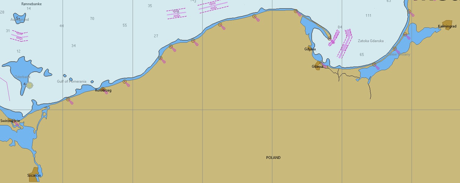

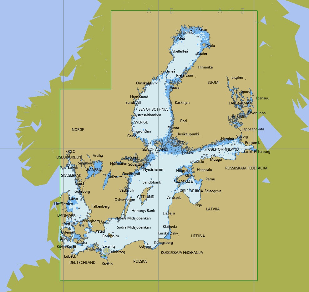

Żyłem w przeświadczeniu, że w nawigacji posługujemy się nazwami oficjalnymi w państwie sprawującym aktualnie jurysdykcję nad danym obiektem.
Generalkę Bałtyku jako komórkę ENC wydaje hydrografia niemiecka (zapewne wynika to z jakichś porozumień). Na mapie DE110000 edycja 5 poprawka 4 z 2020-04-15 fragment przedstawiający Polskę wygląda tak:
ENC_generalka_Bałtyku.jpg [ 78.44 KiB | Przeglądane 5441 razy ]
Jak widać nazwy Kołobrzegu, Gdyni oraz zatok, ławic czy zalewów takie są. Jednak nazwy Świnoujścia, Szczecina i Gdańska już nie. Nazwa Kaliningradu - też nie.

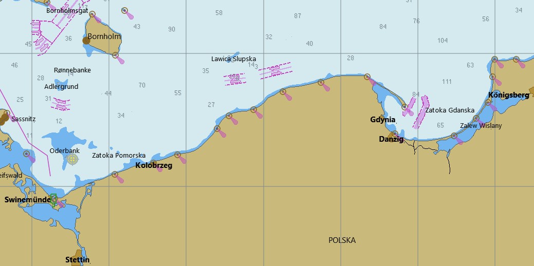

Nie wiem dokąd zmierzasz ale u mnie to wygląda tak;

Mój błąd. :oops: Po odznaczeniu "Napisy w języku producenta map" mapa wygląda tak:
Gulf_of_pomerania.jpg [ 82.74 KiB | Przeglądane 5329 razy ]
Na swe usprawiedliwienie: zmylił mnie Kolobrzeg, a nie Kolberg i Gdynia a nie Gdingen.
Ciekawostka: Gulf of Pomerania w języku niemieckim to... "Zatoka Pomorska". :D
