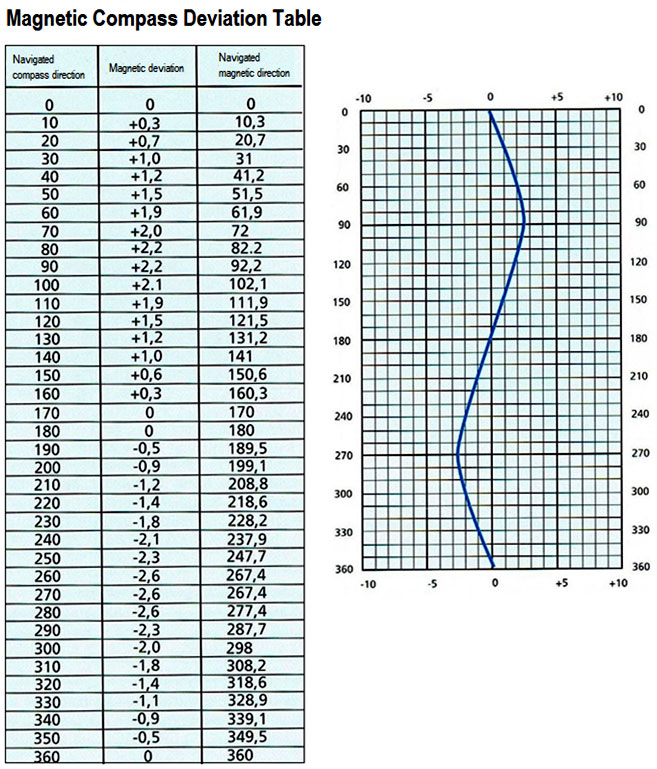

Nie zawsze:
siglingafraedi15.jpg [ 145.83 KiB | Przeglądane 7156 razy ]
To NAPRAWDĘ nie ma znaczenia czy użyjesz "E" czy "+"... a znak algebraiczny upraszcza przeliczenia np. w arkuszu kalkulacyjnym (zamiast: jeżeli (wytnij jeden znak z prawej) = "E" to suma, w przeciwnym wypadku różnica... po prostu suma).
ATSD to deklinację (czy dewiację) da się wyrazić niekoniecznie w stopniach (można w radianach, a nawet w gradach czy innych tysiącznych...) Ale nie spotkałem w przeciwieństwie do +/- czy E/W.
