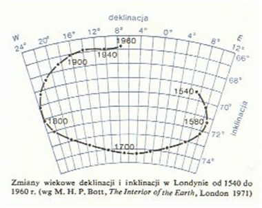

Oto dowód:
Deklinacja.jpg [ 38.59 KiB | Przeglądane 14837 razy ]
Nie mam pojęcia, czy Kolumb wysilał się czy nie, ale sam pisał, że kompas nie pokazuje Gwiazdy Polarnej, więc chyba jednak zauważył. :D

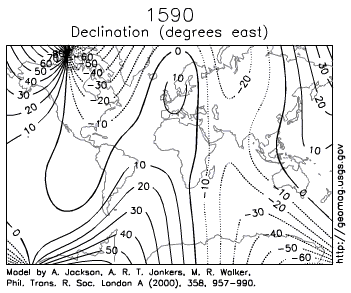

To ja wrzucę animowanego gifa - jak zmieniała się deklinacja w interesującym nas rejonie od czasów wielkich odkryć do teraz.
Obrazek pochodzi z Wikipedii.
ps. Trzeba na nim kliknąć, żeby się zaczął "ruszać".
Earth_Magnetic_Field_Declination_from_1590_to_1990.gif [ 3.25 MiB | Przeglądane 14686 razy ]

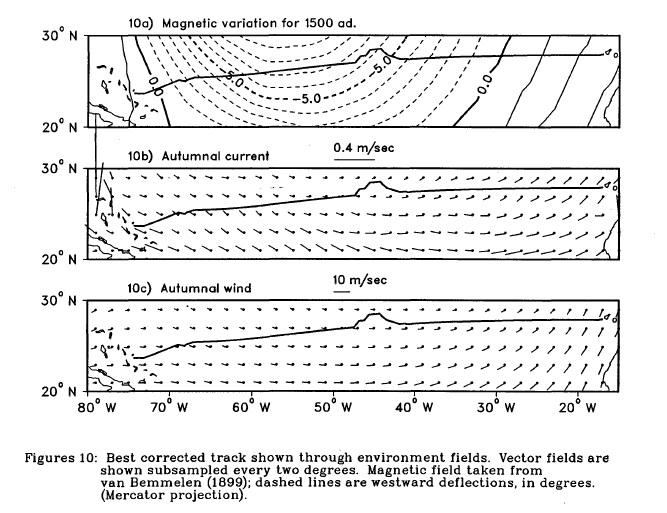

O tym jak sobie Krzyś Columbo płynął i jakie były przybliżone wartości deklinacji pod koniec XV wieku czytałem w NG wiele lat temu...
Więcej w inym wątku:
viewtopic.php?p=215191#p215191
PostNapisane: 13 mar 2013, o 04:02
Myslę, że Krzyś Colombo miał pełne szanse odkryć, że mu kompas pokazuje w trakcie podróży prz Atlantyk dziwne rzeczy pokazuje - nawet jeżeli posługiwał się tak niedokładną (za jego czasów!) techniką sprawdzania kompasu, jak namiar na Gwiazdę Polarną.
Jeżeli przyjąć dane o deklinacji i trasie Kolumba z tego obrazka:
Wariacje Krzysztofa K..jpg [ 127.45 KiB | Przeglądane 14281 razy ]
to można z nich odczytać, że na Kanarach, w miejscu jego startu do podróży przez Atlantyk, deklinacja miała w jego czasach wartość ok 2.5°E. Po drodze Kolumb przerpływał on przez region oceanu, gdzie deklinacja osiągała ok 7.5°W. Razem 10° - to można było wykryć nawet na ówczesnym kompasie wyskalowanym w rumbach.
PS - Gwiazda Polarna była 500 lat temu jeszcze mniej dokładnie na północy niż dzisiaj - w wyniku precesji:
PPS - Myślę, że przyjęcie iż żeglarze pod koniec XV wieku nie byli w żaden sposób świadomi zjawiska deklinacji - to nieporozumienie...
