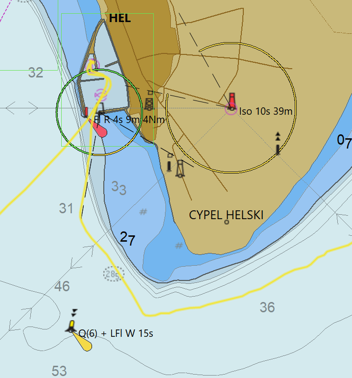

Popływałem trochę po Zatoce Gdańskiej i troszkę zdziwiły mnie niektóre znaki kardynalne na Zatoce.
Ja dotąd rozumiałem, że znaków kardynalnych używa się do oznaczenia różnych miejsc niebezpiecznych (skałki, spłycenia), aby zwrócić uwagę na jakieś niebezpieczeństwo w pobliżu szlaku.
Na Zatoce w przynajmniej 2 miejscach, zauważyłem znaki kardynalne w miejscach zupełnie bezpiecznych, raczej jako specyficzne "rozszerzenie" znaków szlakowych.
Np. pod Helem, boja kardynalna południowa znajduje się na głębokości ok. 50m i jest rutynowo opływana od północy przez różne, nawet spore, jednostki lokalne.

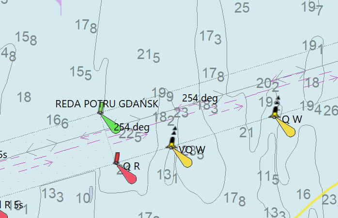

podobnie Szlak na wschód z Gdańska jest przedłużony dwiema kardynałkami północnymi, bez widocznego niebezpieczeństwa.
Czy tam są jakieś niebezpieczne rzeczy, które nie są widoczne, czy może też ja nie rozumiem dobrze do czego służą znaki kardynalne?

Komentarz: kardynałki gdańsk
Zrzut ekranu 2025-08-16 215108.png [ 54.36 KiB | Przeglądane 268 razy ]
Komentarz: Kardynałka południowa - Hel
Zrzut ekranu 2025-08-16 214803.png [ 91.15 KiB | Przeglądane 268 razy ]

No wiesz, zależy dla kogo bezpiecznych. Te znaki nie są tylko dla jachtów. Zejście z toru statku o zanurzeniu 16 metrów to jednak problem.

te oznaczenia kardynałkami nie są dla jednostek o takim zanurzeniu, jaki my używamy - to jest oznakowanie dla statków pływających torami do portów Gdańska i Gdyni.
PS - boja HLS na podejściu od S do Helu stoi bodajże na rzędnej 5 metrów - dla dużego statku to jest płytko.

No ja rozumiem, jeżeli mówimy o przykładzie toru do Gdańska, że zejście statku z toru to jest problem, ale po to są boje szlakowe, którymi ten tor jest oznaczony przez większość długości. Rozumiem, że w tym przypadku na północ od szlaku robi się już głęboko, więc żeby nie robić "niesparowanych" znaków czerwonych, postawili dwie kardynałki. Ma to jakiś sens.
No właśnie tam przy kardynałce jest nie 5, a 50 metrów głębokości. Ale ok, jeszcze dwa kable i jest płytko, to postawili "z zapasem". Ja bym postawił bliżej rzeczywistej płycizny, bo widać że ludzie się tam przyzwyczajają pływać wokół kardynałek, ale rozumiem, dzięki.

W przypadku pław MG-A i zwłaszcza MG-B - one są na granicach mielizn, patrząc pod kątem statków.
Co do HLS-ki to nie wiem. Moim zdaniem odcina duże statki od Helu, od samego półwyspu i od mielizny rosnącej wcale nie tak wolno w jej kierunku od brzegu.
Dla jachtów jest tylko znakiem orientacyjnym.

HL-S pasuje IMHO do 3.2.3
Nadal myślę, że nie ma wielkiego sensu pozycja tej pławy na głebokości 50m, ale rozumiem, że teraz to już się wszyscy przyzwyczaili i jakby ją przesunąć, to by wpływali na mieliznę...

Pozycja HL-S ma taki sens, że powstrzymuje statki od zbytniego zbliżenia do półwyspu, gdzie głębokość gwałtownie maleje.
Dla jednostek wchodzących do portu Hel znaczenie ma o tyle, że wyznacza bezpieczną linię podejścia do portu obok mielizny.
Gdyby HL-S stała bliżej mielizny, czyli trochę na NE od obecnej pozycji, to konieczne by było ustawienie drugiej pławy HL-W.
Za ten post autor Stara Zientara otrzymał podziękowania - 2: barwil, Wojtek Bartoszyński
