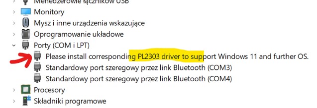

Tam, na 99%, siedzi chip komunikacyjny PROLIFIC PL-2303, który zapewnia komunikację RS232 -> USB. Do niego potrzebujesz driwera, jego szukaj.
Po wetknięciu odbiornika w menedżerze urządzeń coś Ci się zapewne pojawia (u mnie takie):
PL2303.jpg [ 33.9 KiB | Przeglądane 4315 razy ]
Instaluj sterownik do tego czegoś (czyli do PL2303 jak widać).

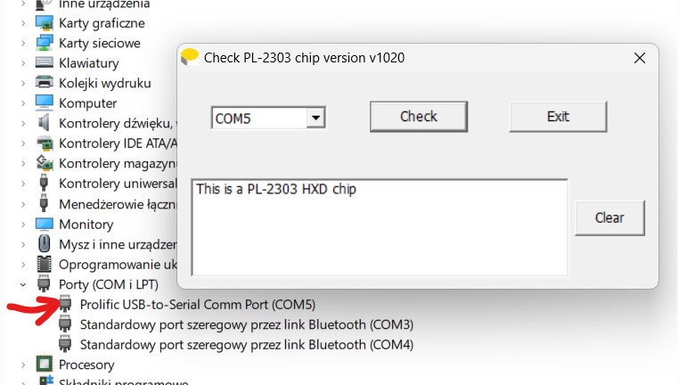

np stąd:
https://www.prolific.com.tw/US/ShowProd ... 25&pcid=41
Po instalacji sterownika z tego linku (w okienku narzędzie do sprawdzania wersji chipa):
prolific_PL2303.jpg [ 63.04 KiB | Przeglądane 4314 razy ]

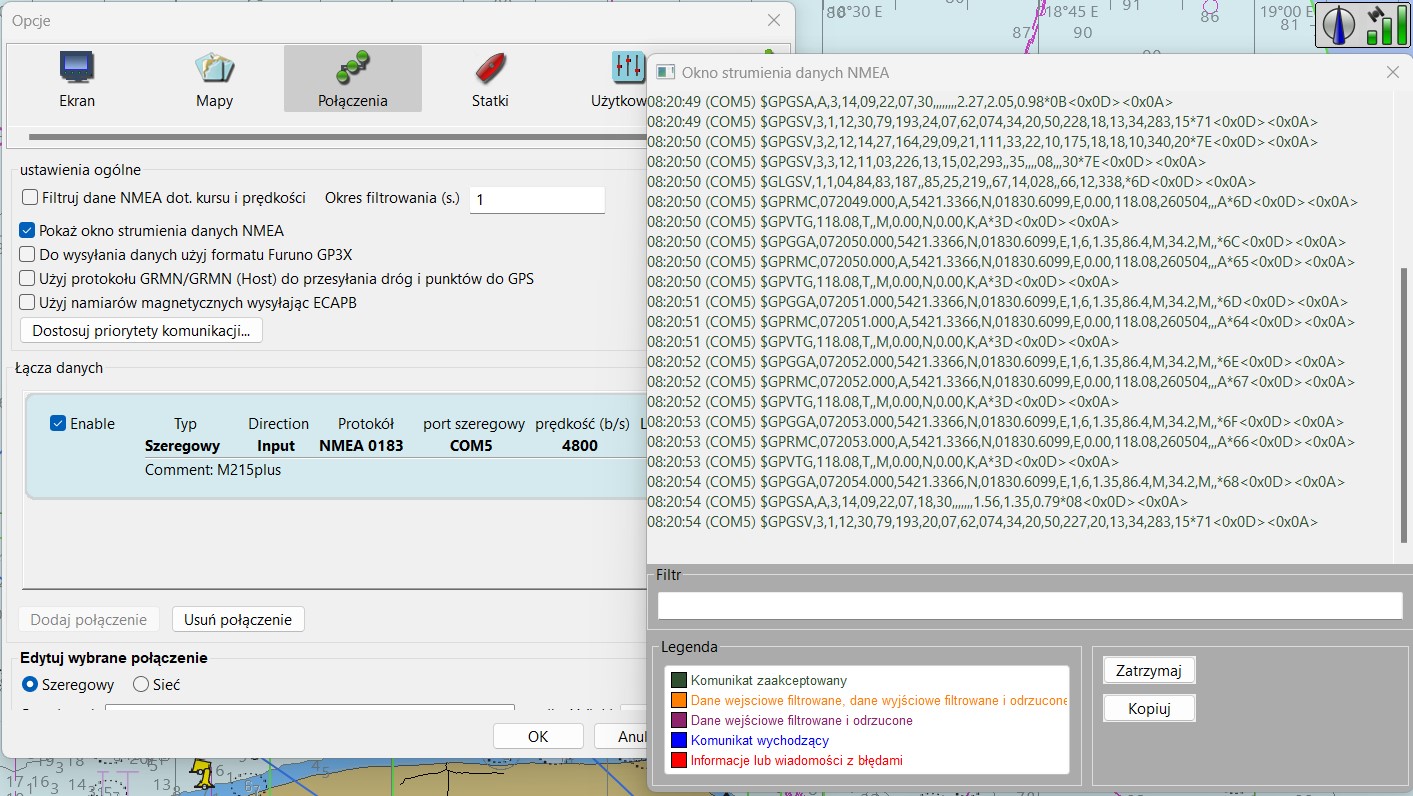

Rezultat w openCPN:
OpenCPN_com5_M215plus.jpg [ 325.87 KiB | Przeglądane 4314 razy ]

no i victoria udało się. I jak Ciebie Wojtuś nie nazywać specjalistą od Open CPN-a.
Wielkie dzięki. Holux M 215+ śmiga na tablecie z win.8,1 sprawdzone na żywym organizmie :D
