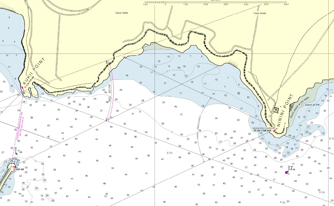

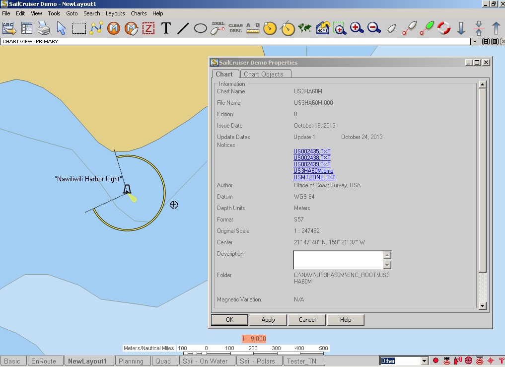

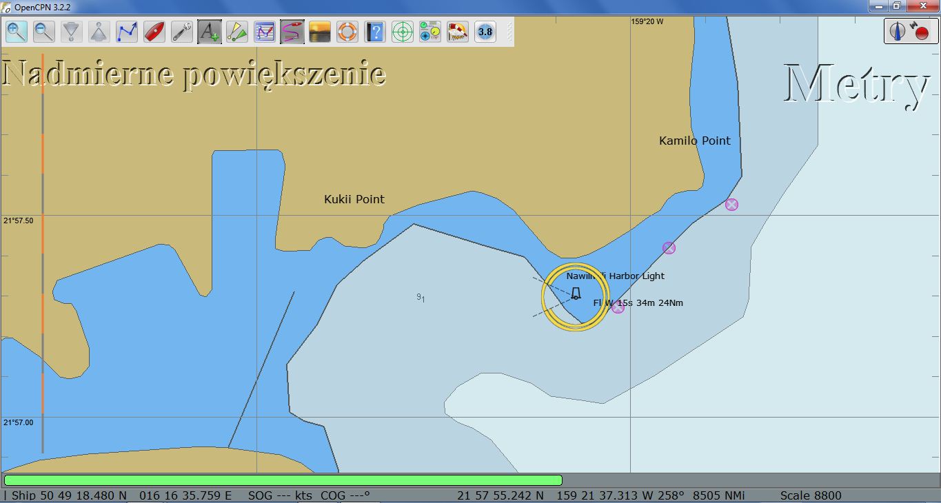

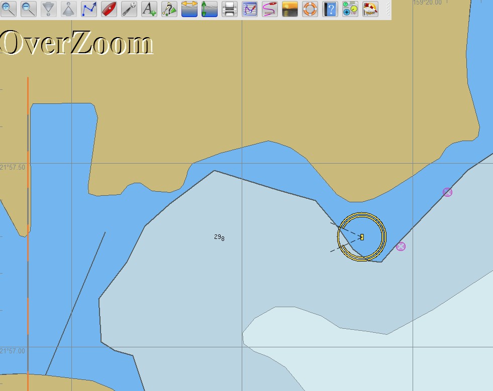

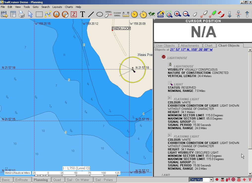

Jeszcze trochę o porównaniu dokładności wyświetlania map w OpenCPN (zarówno w wersji stabilnej 3.2.2 jak i beta 3.3.1006) oraz w SailCruiserDemo ver.2.
W obu programach zainstalowałem dokładnie taką samą mapę.
z http://www.charts.noaa.gov/ENCs/ENCsIndvDateSort.shtml Poz.1 US3HA60M (zip. 250kB)
http://www.charts.noaa.gov/PDFs/19383.pdf
W SailCruiser przełączyłem dla pewności na "Single Chart Mode", żeby przypadkiem nie pokazała się MAPTECH WORLD CHART - chociaż ona żadnych specjalnie detali nie wnosi.
W obu wersjach OpenCPN wyrzuciłem wszystkie pozostałe mapy.
Rezultaty poniżej.
Jak widać w OpenCPN szczegółów praktycznie ZERO!
Wprawdzie jest latarnia, którą akurat zainteresowałem się tutaj: http://forum.zegluj.net/viewtopic.php?f=70&t=14913&p=257369#p257233 ale w porównaniu z SailCruiser widać praktycznie NIC. Brak szczegółów linii brzegowej, latarnia stoi w wodzie zamiast na lądzie, nie mówiąc już o braku jakichkolwiek pozostałych elementach (pławy, port i latarnie w okolicy...).
Bardzo możliwe, że popełniam gdzieś podstawowy błąd w obsłudze OpenCPN - jeśli tak, to proszę znawców OpenCPN o wskazówki... jeśli nie, to zaczynam zbierać kasę na SailCruisera! ;)
opencpn.jpg [ 77.97 KiB | Przeglądane 8718 razy ]
Komentarz: Ustawienia OpenCPN
Albo Cruisera... :-P

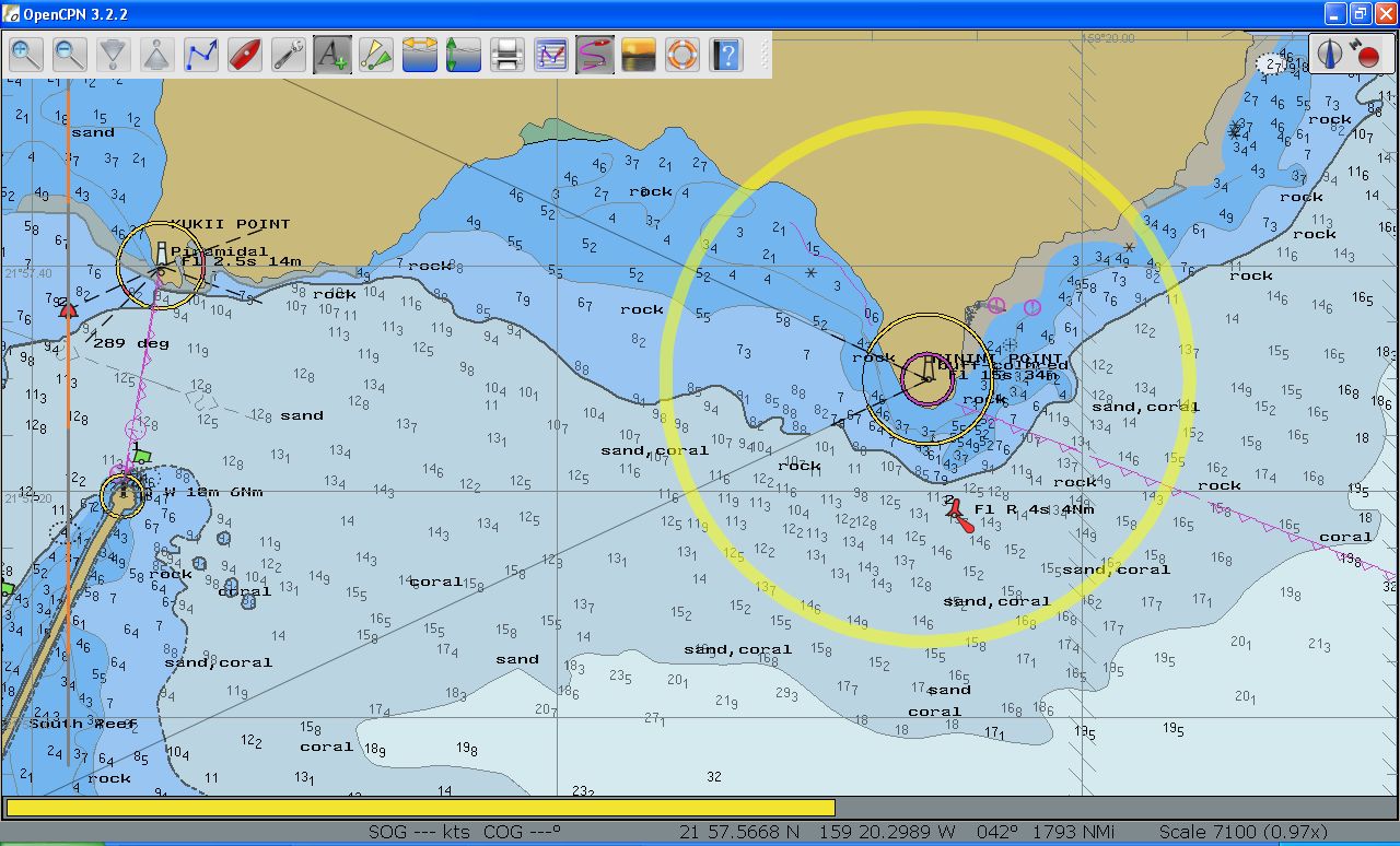

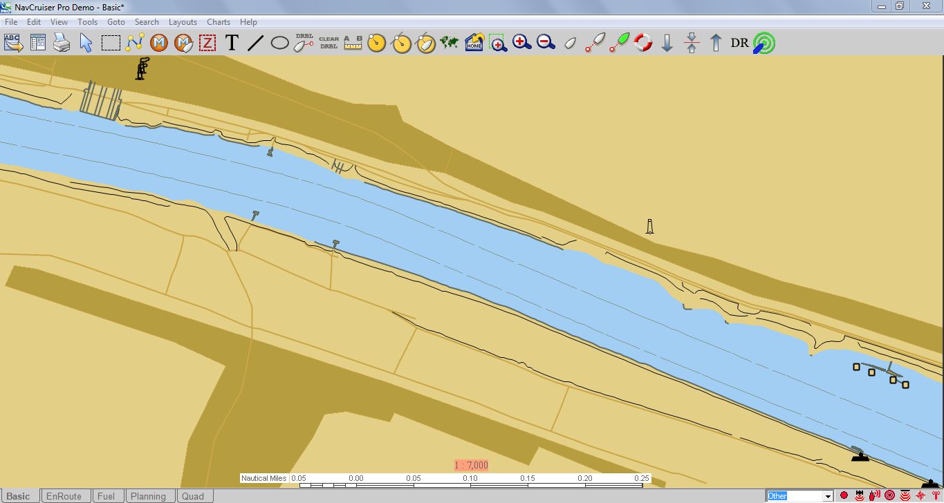

O ile obraz z OpenCPN uzyskuję podobny:
OpenCPN.JPG [ 102.5 KiB | Przeglądane 8650 razy ]
To już z Cruisera - coś zupełnie innego:
Cruiser.JPG [ 81 KiB | Przeglądane 8650 razy ]
Wydaje mi się, że pokazujesz nie tę mapę (gdzie u mnie jest "Other" u Ciebie jest "Cmap Max" - patrz strzałka)
No i na "chłopskie oczy" moje przykłady to te same dane pokazane inaczej - u Ciebie to różne dane. Przebieg linii brzegowej może być zaznaczony na niebiesko, fioletowo czy błyskać na żółto ale nie może biec inaczej...
Za ten post autor Wojtek Bartoszyński otrzymał podziękowanie od: Senator

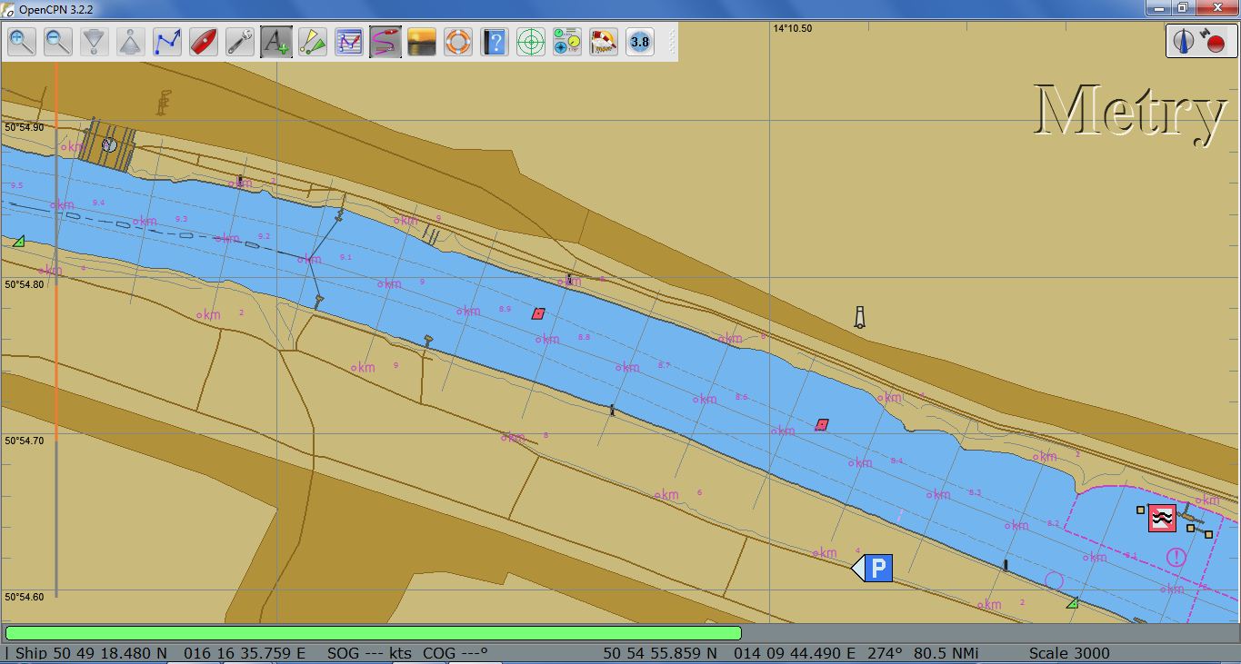

Ja mam odwrotne pytanie dotyczące tej mapy
1W5EL005.zip [72.41 KiB]
Pobrane 186 razy
w OpenCPN widzę kilometraż, znaki (zakaz wytwarzania fali np)
WB_OpenCPN.JPG [ 143.04 KiB | Przeglądane 8616 razy ]
Nie potrafię tego uzyskac z Cruiserze:
WB_Cruiser.JPG [ 107.82 KiB | Przeglądane 8616 razy ]

Fakt, że w OpenCPN nie wygląda to najlepiej (wielkość znaków i napisów) ale COŚ widać:
skala_OCPN.JPG [ 35.87 KiB | Przeglądane 8616 razy ]
PS Cruiser zaczyna mi się podobać...
Obsługa wielu map S57 (wszystkie z NOAA) jest o wiele lepsza niż w OpenCPN)
Dzięki Wojtku!

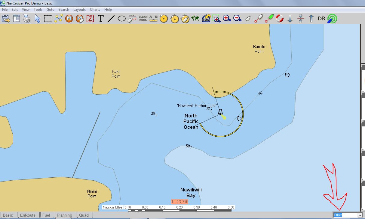

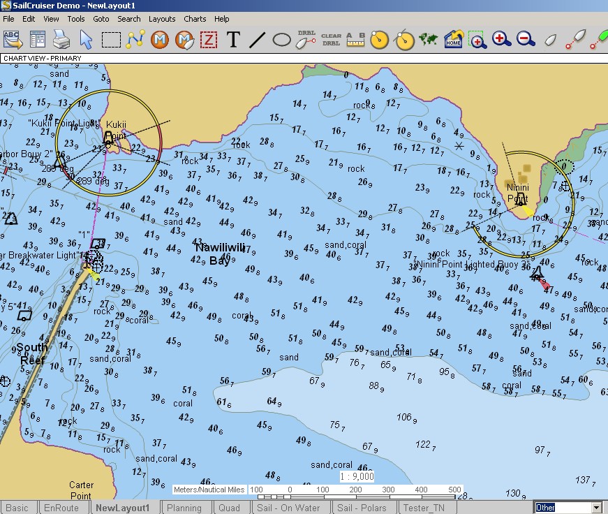

Faktycznie "tajemnica" tkwiła w SailCruser, a nie w OpenCPN.
Późną nocą doszedłem do tego wniosku również samodzielnie...

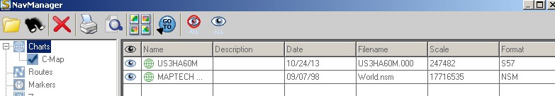

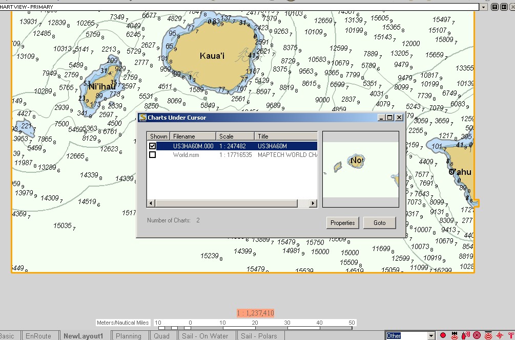

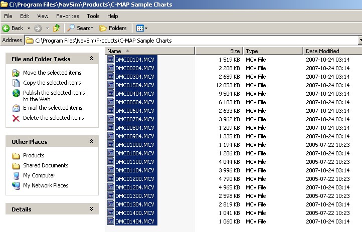

Przypomniałem sobie, że do SailCruiseraDemo doinstalowałem przykładowe pliki C-Map obejmujące przypadkowo akurat omawiany obszar!
Po ich odinstalowaniu uzyskałem mapę o szczegółowości podanej przez Ciebie.
Tu drobna uwaga do twórców SailCruisera. (Jacku !)
Zdecydowanie zmyliło mnie, że sprawdzając ->"Charts Under Cursor" nigdy nie jest pokazywana żadna C-Mapa!
Oczywiście można doczytać się tego w opisach, ale dla poczatkującego użytkownika jest to trochę mylące...
Generalnie podzielam zdanie Wojtka, że SailCruiser jest "całkiem, całkiem" ;-)

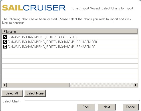

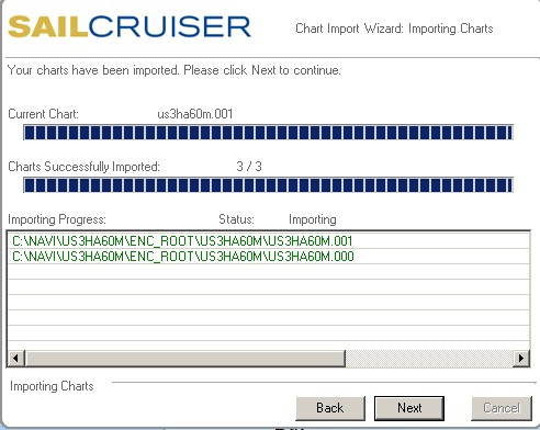

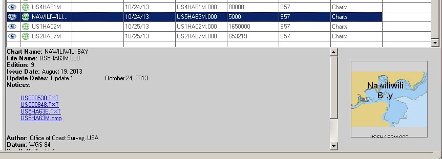

Właśnie zauważyłem, że u mnie wrócił temat niepoprawnego wyświetlania poprawek (tym razem w SailCruiser)
Omawiana wyżej mapa posiadała w katalogu 000 i 001. Po wyrzuceniu Sample C-Maps i ponownym zaimportowaniu tej mapy przykładowej widzę, że SC wyświetla tylko mapę bazową 000. (łatwo poznać, bo sektor latarni jest niewłaściwy...).
Czyli 000 i 001 z tego zaimportowanego zestawu, to jeszcze nie wszystko, co należało pobrać ze stron NOOA?
"Zakręcony już powoli jestem". :roll: :rotfl:

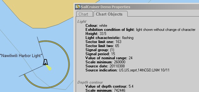

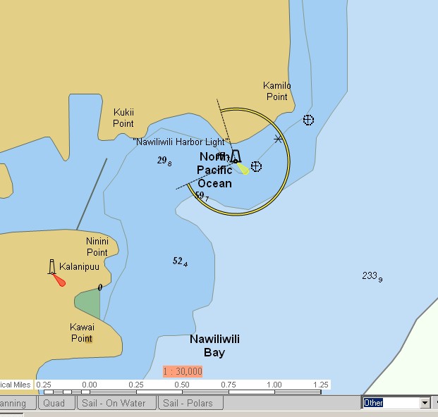

W uzupełnieniu powyższego...
_zly_sektor_163_65.jpg [ 40.66 KiB | Przeglądane 8472 razy ]
Komentarz: Tu jest z uwzględnieniem poprawki 001, ale oczywiście to Sample C-Map

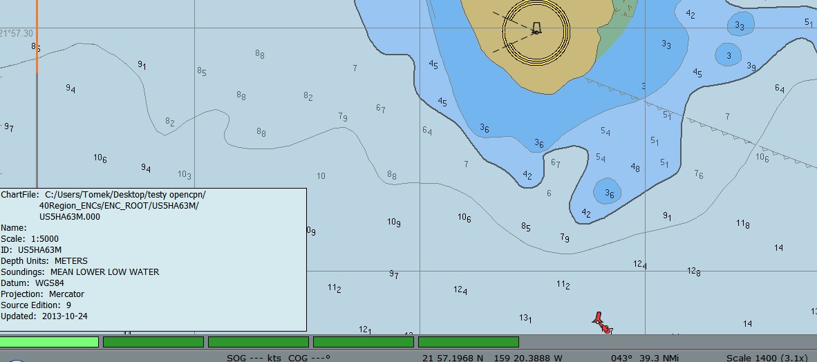

Drążąc dalej ten temat pobrałem pozostałe źródła ze strony NOAA.
http://www.charts.noaa.gov/ENCs/ENCs.shtml
1. ENCs by Coast Guard Districts -> Poz.14 14CGD_ENCs
2. ENCs by State: -> Pacific Ocean PO_ENCs
3. ENCs by Region (list): Region 40 - Hawaiian Islands and U.S. Territories -> 40Region_ENCs
Instalowałem je w OpenCPN każdy z osobna.
Bardzo dobrze wygląda to przy 40Region_ENCs oraz 14CGD_ENCs.
PO_ENCs wyświetla zdecydowanie mniej szczegółów, ale wszystkie konfiguracje pokazują ten obszar z uwzględnieniem ostatniej poprawki (czyli sektor światła 115-065).

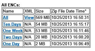

Nie do końca rozumiem co jest do pobrania z NOAA w przypadku tej tabelki... NIby jasne, ze poprawki z ostatniego dnia, z dwóch ostatnich itd., ale liczone od którego dnia ?
Dzisiaj mamy 28.10.2013, wszystkie pliki tam datowane są na 25.10.2013.
Pobrałem więc ALL_ENC (500 MB), A co, jak USA daje za darmo, bez wizy - to trzeba brać... :rotfl:
Niestety nawet po zaimportowaniu do SailCruiserDemo ALL_NC ze wszystkimi poprawkami (które w OpenCPN wyświetlają się bez problemu) nie uzyskałem prawidłowego wyświetlania tego obszaru w SailCruiser. :roll:
Jacku!
Czy w wersji komercyjnej 2 lub 3 będzie to działało?

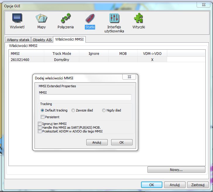

cantos napisał(a):
Jacht jest wyposażony w nadajnik/odbiornik AIS.
Płynę nim razem ze swoim laptopem, który ma swój własny odbiornik AIS.
Jak sobie poradzić z problemem, żeby laptop nie wszczynał alarmu od swojej własnej jednostki ?
W wersji 4 OpenCPN problem rozwiązany:
AIS.JPG [ 73.6 KiB | Przeglądane 7579 razy ]
Można kazać ignorować konkretny MMSI albo kazać przekształcać AIVDM w AIVDO. Działa - testowałem.
A przy okazji w tym samym oknie można jeszcze wskazać jaki MMSI mają nasze osobiste pławki MOB (chyba - bo nie testowałem).
