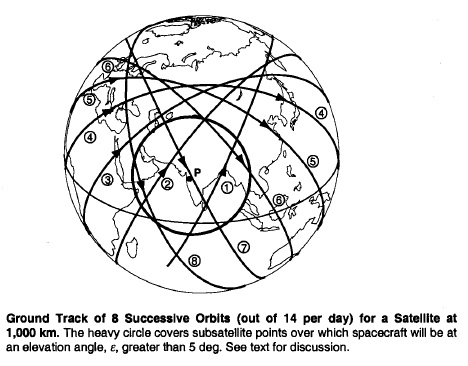

Małgosia napisał(a):
Źródło to mój wykładowca
To nieco komplikuje sprawe :-)
To na moje rozumienie pytanie pytanie o "Satellite Period Pass" może się odnosić od okresu,
w którym dany satelita pojawia się w polu widzenia.
Tu należy być świadomym kilku problemów:
1. 'w polu widzenia' jest różnie definiowane, w zależności o misji którą wykonuje nasz satelita. Gdybyśmy przyjęli, że mówimy o 'widzeniu go nad horyzontem' w sensie użytecznego kontaktu (przekaz danych czy co bądź innego), to możemy założyć średnio 5deg ponad lokalna plaszczyzną styczną.
2. Jeśli nie jest to w jakiś sposób synchroniczna orbita, to po kilku obiegach w ogóle przestanie się pojawiać dla obserwatora na powierzchni Ziemi.
Zatem mamy dwa typy czasu ,wydaje mi się, o który Twój wykładowca może pytać.
Na rysunku poniej (skan z Larson, Wertz (2003) "Space Mission Analysis and Design" (Space Technology Library) ) jest narysowany ground track (rzut pozycji satelity z orbity na powierzchnię ziemi) oraz kółkiem zaznaczony obszar, z którego na powierzchni Ziemi obserwator widziałby satelitę w pkt. P. Zauważ, że dla każdego obiegu orbity kółko się przemiszcza po powierzchni Ziemi. Więc przez pierwsze np. 3 obiegi któryś z punktów pierwotnie w kółku przejdzie przez kółko przy kolenym obiegu w którymś miejscu, a przez na przykład 8 następnych obiegów w ogóle.
Czyli wspomniany pass period może dotyczyć czasu od kiedy dany punkt wchodzi w kółko przy obiegu pierwszym do momemntu kiedy wchodzi przy kolejnym, lub czasu od momentu kiedy wchodzi w kółko przy ostatnim obiegu w którym jeszcze może do momentu w kórym znowu pojawi się w kółku po iluś tam przebiegach orbity.
Wiem, że mało to może być czytelne, ale nie rzychodzi mi do głowy kompletnie nic innego w tej chwili, co mógłbym podpiąć pod takie pytanie.
Jest jeszcze trzecia, najmniej prawdopodobna opcja, że w pytaniu chodzi po prostu o czas, przez który 'widzisz' danego satelitę będąc w danym miejscu Ziemi podczas jego przelotu. Ale to bardziej podchodzi po 'passage time' a nie 'pass period'...
Mam nadzieję, że to choć trochę pomocne jest.
