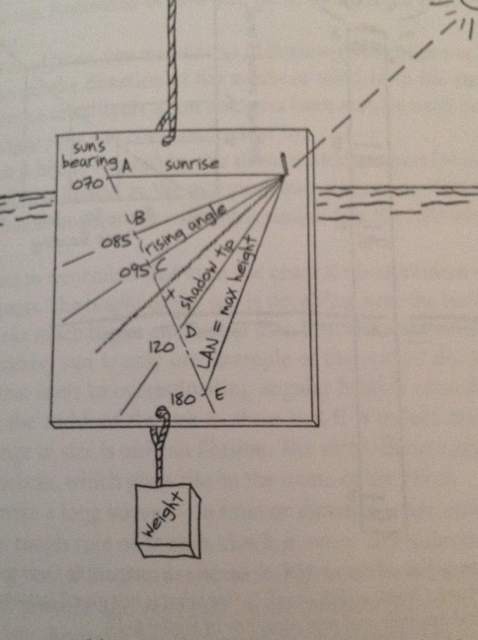

(...). Problem nie dotyczy przecież astronawigacji która sam zaledwie rozumiem w zarysach (...)
Oraz:
ins napisał(a):
Specjalnie piszę o długości z kulminacji Słońca ponieważ do jej pomiaru nie potrzeba żadnej publikacji - wystarczy zegarek nastawiony w wiadomej skipperowi strefie czasowej i coś co ułatwi pomiar kąta wzniesienia Słońca nad horyzontem
teraz poważniej. W świetle powyższego nie dziwi, że mieszasz. Masz rację mówiąc, że do określenia długości to tak średnio cokolwiek jest potrzebne oprócz DOBREGO zegarka. Dobrego, znaczy takiego którego chód w miarę znasz i który jest pod tym względem stabilny. Przypominam bowiem, że na mojej szerokości geograficznej, błąd jednej minuty to kilkanaście mil błędu... Choć w warunkach awaryjnych to wcale nie jest duży błąd, bo w takich warunkach celujesz w miejsca o rozmiarach setek mil, jak tylko sie da takie znaleźć po drodze...
Natomiast nie masz racji, że potrzebujesz czegoś do określenia kąta, bo kąt jest Ci absolutnie do niczego nie potrzebny, póki interesuje Cię długość. potrzebny Ci jest jedynie czas kulminacji Słońca na Twoim południku, do czego wystarczy Ci kawałek listewki i marker do zaznaczania długości cienia :D
Jak masz czym zmierzyć kąt, to nie zawracasz sobie głowy długością tylko starasz sie szerokość określić. Wbrew pozorom może być istotniejsza - a długość i tak wyjdzie jesli masz zegarek (jesli nie, to zawsze masz szerokość...). A z deklinacja można sobie poradzić....

nie muszę porządkować, jest ok. I nie jest błędem skrótowe określenie 'długość z kulminacji' - bo każdy doskonale wie, że chodzi w tym o czas kulminacji. Potrzebujesz czegoś, aby czas na Twoim zegarku (dla ustalenia uwagi - UTC) móc odnieść do czasu lokalnego dla Ciebie...
Zgadza się, że totalnie prawidłowym określeniem byłoby "określenie długości z różnicy czasów kulminacji Słońca na dwóch rożnych południkach" - ale nikt normalny nie będzie pisał czegoś takiego piec razy w poście.
I oddając sprawiedliwość ins-owi, wcale nie uważam aby sie bardzo pomylił. Tylko on chciał wyznaczyć kulminacje przez mierzenie wysokości Słońca - co jest delikatnie mówiąc trudne nawet jak sie wie, kiedy ta kulminacja w przybliżeniu ma nastąpić. Po prostu, na szczycie łuku Słońce zmienia swoją wysokość bardzo niewiele.
Mierzenie długości cienia, mimo że skomplikowane dość na poruszającym sie jachcie, da podobny stopień (nie-)dokładności, a przynajmniej mniej skomplikowane wyposażenie jest do tego potrzebne.
I nie należy sie łudzić, że będzie jakkolwiek precyzyjne. Daleko od tego. Dlatego, jak mamy czym tą wysokość zmierzyć, próbujmy raczej skupić sie na szerokości. Daje nam to znacznie większą precyzję (choć daleką od doskonałości nadal, jak nie mamy precyzyjnych danych aby to policzyć) i szanse na trafienie w konkretnie wybraną cześć wybrzeża. Bo co nam da długość na Atlantyku? Tylko odleglosc od brzegów. Ale nic nam nie powie o tym, na wysokości jakiego brzegu jesteśmy i czy lepiej kierować sie nam bardziej na północ czy południe. Wszak zależy nam na w trafieniu we w miarę zaludnione obszary, bo tam mamy większą szansę naprawy naszej elektryki...

1. Nie mierzysz kąta tylko czas, dla którego kąt jest największy...
2. Czyniąc założenie "żadnej publikacji" pomijasz równanie czasu słonecznego, a to ładnych kilkanaście minut dodatkowego błędu może być - przy metodzie obarczonej i tak sporym błędami..
3. Tak, o tym w UK uczą.

E tam, ani inaczej, ani braki... Ale musisz czymś móc ten kąt zmierzyć.. Jeśli zaś na jachcie jest sekstant, to ja naprawdę bardziej wolę szerokości szukać, bo przy tym sekstancie będzie tez almanach. Może stary, ale do sprawdzenia deklinacji wystarczy. A nawet jak nie będzie, to deklinację można z grubsza wyliczyć, wszak jest dość ściśle ograniczona i czasowo i wielkościowo.
For the record - ja naprawdę nie czepiam sie SPOSOBU. Rozumiem, co chcesz zrobić. Ja tylko nie wiem, po co - bo w tym momencie bardziej mnie interesuje szerokość nie długość. Jak masz zegarek, to długość dasz radę obliczyć z tego tez.
Ale jak nie masz czym zmierzyć kąta - a tego przyblizonymi metodami nie zrobisz - to pozostaje Ci tylko obliczenie długości.
Btw, do obliczenia długości* jest potrzebny WYŁĄCZNIE zegarek. Jak ktoś wie jak, łapka w górę i niech odpowiada, dostanie podziękowanie za prawidłową odpowiedź...
Podpowiedź - opłaca się czytać :)
*oczywiscie awaryjnie i w przybliżeniu... Ale całkiem dobrym.
Edit: Dokładne obliczenie będzie dotyczyło czasu lokalnej kulminacji. Ewentualny błąd będzie zależał od informacji, jakie mamy na pokładzie...

Piotrze, popełniasz ten sam błąd, który zarzucasz "osobie, która nie potrafi zweryfikować prawidłowości wskazań urządzenia".
Jemu się wydaje, że jak ustawił waypoint, to już nie musi przejechać całej wyznaczonej trasy na ekranie w dużo większej skali, bo jak na ekranie nie ma skałki to i w realu nie może jej być. Droga wolna.
Tobie się wydaje, że skoro otrzymanie szerokości z kulminacji jest banalnie proste, to złapanie czasu tejże kulminacji da Ci długość.
No to kilka słów na ten temat, może się komuś kiedyś ta wiedza przyda:
1. Szerokość z kulminacji:
To jest proste, zwłaszcza przy stole w tawernie. :D W realu, to znaczy na oceanie, jest już mniej proste, a za to niezwykle upierdliwe. Dla porównania: Linię pozycyjną astro ze Słońca (w dowolnym momencie) robiłem parę tysięcy razy, a linię z kulminacji - kilkanaście, no, może kilkadziesiąt. Z kulminacji Księżyca - paręnaście, i to raczej dla zabawy i wypróbowania, czy się da. (Da się, ale baaaardzo rzadko).
Dla porównania: Linię pozycyjną ze Słońca mogę zrobić w dowolnym momencie. Nie muszę wyliczać wcześniej, o której godzinie mam być przygotowany. Obliczenia robi się, w zależności od wprawy - minutę-dwie.
Do linii pozycyjnej z kulminacji muszę się przygotować, żeby nie siedzieć pół godziny na pokładzie z sekstantem w ręku, sprawdzając co chwilę czy już.
Najpierw więc trzeba obliczyć, o której (mniej więcej) godzinie można się spodziewać kulminacji Słońca "tu i teraz". Czyli - nasza przybliżona długość, Almanach, Meridian Pasage, Equation of Time (uwaga, czasem przekracza 16 minut), przeliczenie długości na czas, etc., etc. I już wiemy, że Słońce będzie u nas kulminowało np. ok. 1440 UTC.
Wychodzimy na pokład z sekstantem - powiedzmy - 3 minuty wcześniej, namierzamy Słońce i co chwilę sprawdzamy: idzie do góry? No to podkręcamy śrubę. Ono idzie, ale coraz wolniej, aż przestanie iść w górę i zaczyna w dół. Wtedy odczytujemy wysokość obserwowaną.
Teraz mamy obliczenia. Z poprawkami na wysokość oka, błąd stały, błąd indeksu sobie poradzimy, ale dalej - bez Almanachu ani rusz.

2. Długość z kulminacji.
Teoretycznie Piotr i Monika maja rację: Jeśli w momencie kulminacji złapiemy dokładny czas, da się z tego policzyć długość geograficzną. Problem jednak w tym, że o ile możemy złapać bardzo dokładnie wysokość kulminacyjną Słońca, nie jesteśmy w stanie określić równie dokładnie czasu, w którym to nastąpiło.
Dzieje się tak dlatego, że im Słońce wyżej, tym mniejszy jest "przyrost wzrostu". Przed (i po) kulminacji Słońce wędruje prawie poziomo i nie sposób wyczuć, w jakim momencie nastąpiła kulminacja. Błąd w ocenie czasu kulminacji może wynieść nawet ponad minutę, a to już jest 15 mil. (Na równiku, Monika ma rację, że "u niej", uwzględniając zboczenie nawigacyjne, to będzie mniej.)
Dlatego lepiej jest robić tzw. przykulminację. Łapiemy wysokość Słońca np. 15 minut przed spodziewaną kulminacją. Zapisujemy wynik i czas! Czekamy na kulminację. Zapisujemy wynik. Ustawiamy sekstant na poprzednią wysokość (tę przed kulminacją) i czekamy, aż Słońce zejdzie do tej wysokości. Łapiemy czas.
A teraz liczymy: Wysokość w kulminacji mamy, więc obliczymy szerokość.
A co z długością? Teraz możemy bardzo dokładnie ustalić czas kulminacji.
Czas kulminacji T = T1 + (T2 - T1)/2. (T - czas kulminacji, T1 - czas pomiaru "przed", T2 - czas pomiaru "po")
A skoro mamy czas, łatwo przeliczyć to na długość geograficzną (w RA jest tabela Conversion of arc to time, ułatwiająca zadanie).

Więc odpowiadając:
Primo, nie mówię o poziomej powierzchni, taka fantastka nie jestem. Są prostsze sposoby, do zastosowania na jachcie. Tak jak na fotce.
Secundo: dlatego dałam pytanie. Nikt nie chciał odpowiedzieć - więc odpowiadam. Wystarczy zmierzyć czas wschodu i zachodu Słońca. Kulminacja zawsze przypada w środku dnia - wg czasu lokalnego. I nie ważne, co mamy akurat na zegarku, chodzi o odstęp w godzinach i minutach pomiędzy wschodem a zachodem - a to da się precyzyjnie określić na jachcie. Ergo, da się precyzyjnie określić czas lokalnej kulminacji wg czasu na naszym zegarku. A ponieważ zwykle wiemy, w jakiej strefie czasowej jest on ustawiony, wiemy też ile różni sie od UTC. Możemy więc w przybliżeniu określić długość. Jesli nie mamy równania czasu - będzie ze sporym błędem czasami. Jesli mamy - będzie precyzyjnie.
Tylko nadal nie wiem, po co mi długość - na Atlantyku naprawdę wolę mieć szerokość a nie długość.
