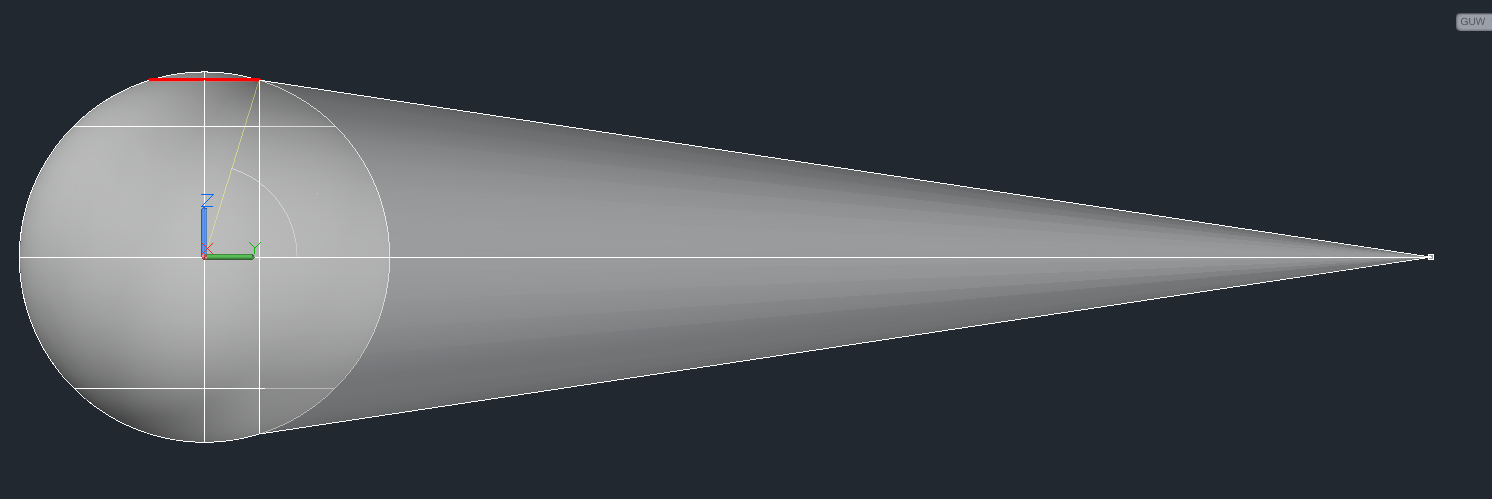

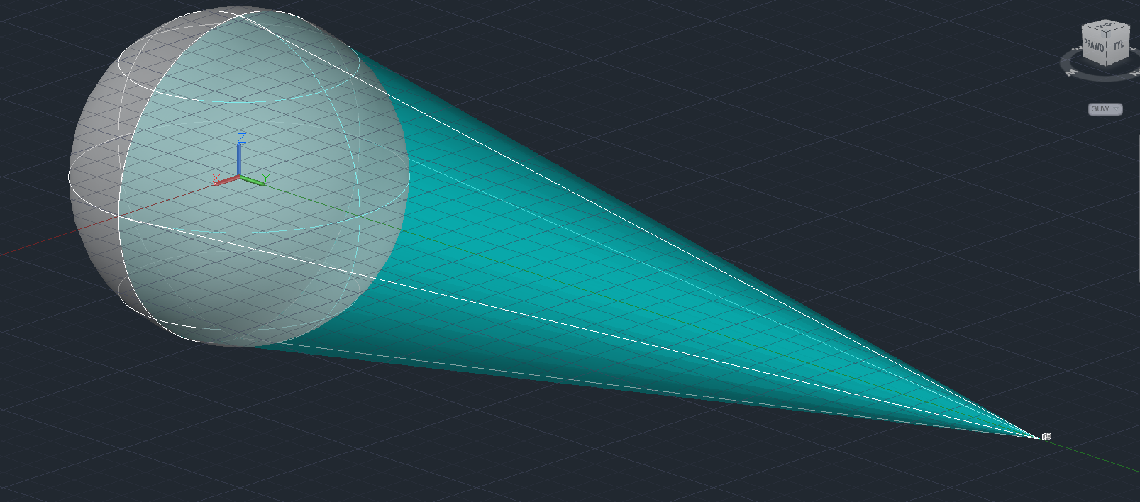

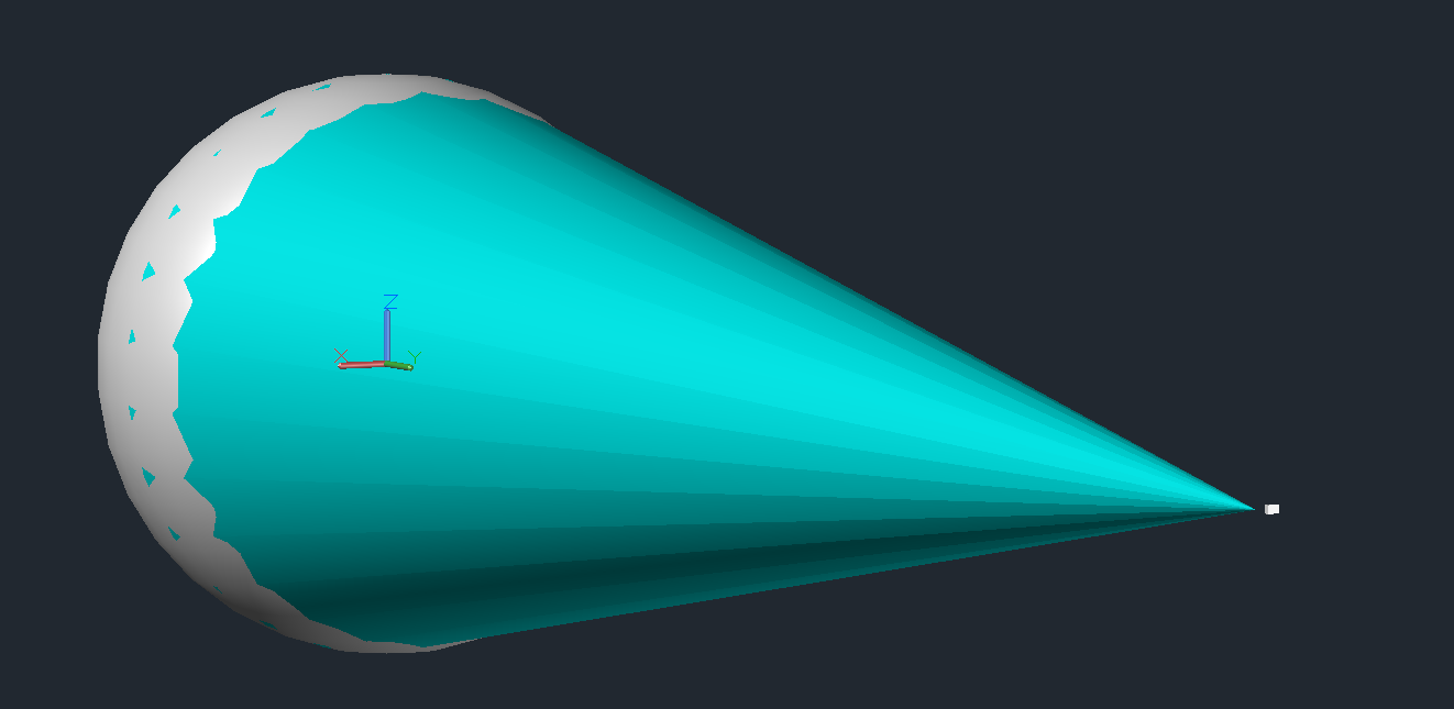

Nie wiem czy dobrze mi to wyszło... ale poniżej szybki rysunek z zachowaniem skali. Widać tu, biorąc pod uwage definicję orbity geostacjonarnej, ze satelity tego typu nie mogą objąć swoim zasięgiem całej Ziemi.
sat2.PNG [ 295.49 KiB | Przeglądane 5677 razy ]
Widac na nim szarą Ziemie z zaznaczonym równikiem w poziomie i trochę z góry biegun północny. Na prawo oddalony o około 42200 km satelita umieszczony jak widać w płaszczyźnie równika (płaszczyzna XY)na orbicie geostacjonarnej. Z koła wielkiego obejmującego dwa bieguny (w osi Z niebieska) poprowadziłem do satelity stożek "zasięgu" satelity. Takich stożków byłoby 11. Pytanie jest następujące... czy z takiej orbity można pokryć zasięgiem cały świat? Pytanie sprowadza się do odpowiedzi .. co jest linią przecięcia stożka i kuli.... Wyjaśnia to drugi rysunek... niżej
sat1.PNG [ 77.13 KiB | Przeglądane 5677 razy ]
sat3.PNG [ 314.64 KiB | Przeglądane 5677 razy ]
Od czerwonego okręgu w górę.. brak jest łaczności INMARSAT. Kąt między osią Y a żłłtą linia łaczącą środek Ziemi z czerwoną linią to 73 stopnie.
Z boku w skali wygląda to tak:
sat4.PNG [ 107.89 KiB | Przeglądane 5677 razy ]

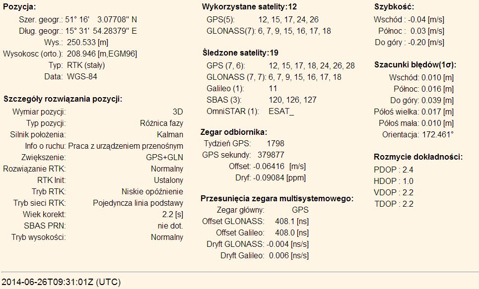

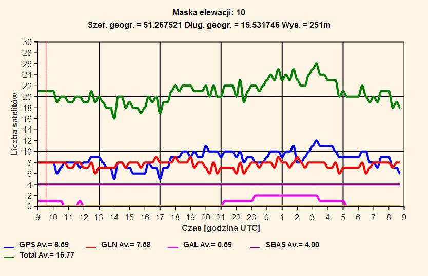

Gdzieś rozmawialiśmy i wielosystemowości odbiorników GNSS i poruszaliśmy niedziałające Galileo.. zatem obrazek zza okna dzisiaj w Bolesławcu:
Komentarz: Jak widać Galileo jest (w Europie widać na razie max. 2 satelity tego systemu (tutaj...1)

Komentarz: Tutaj widać przewidywaną liczbę widocznych satelitów w poszczególnych godzinach dzisiaj.. dla każdego z systemów...
GNSS2.JPG [ 75.05 KiB | Przeglądane 5228 razy ]
Jacku, czy wielosystemowy odbiornik potrafi obliczyć pozycję wykorzystując satelity różnych systemów? (np.: 2 - GPS i 2 - Gloanss [zakładając że potrzeba czterech])?
PostNapisane: 26 cze 2014, o 14:19
Dokładnie tak jak mówisz. Na pierwszym rysunku widac dwa pola Śledzone satelity i Wykorzystane satelity.
Pierwsze mówi ile i jakie satelity odbiornik wielosystemowy "widzi" (19). Drugi... jakie satelity aktualnie wykorzystuje (12). Zauważ, ze mimo że widzi w sumie 5 systemów, korzystał w danej chwili z dwóch (GPS i GLONASS). Nie oznacza to, ze nie potrafi koryzstać z pozostałych, ale po lewej widać ze system pracuje z wykorzystaniem poprawek RTK. W tym trybie poprawki sa przesyłane dla każdego satelity osobno. System zatem wykorzystuje tylko te satelity dla których dostaje poprawkę. Ponieważ stacja referencyjna do której się aktualnie podłaczyliśmy daje poprawki tylko dla Glonass i GPS ... system wykorzystuje tylko te satelity.

Jacku a z jakiego programu masz informacje zawarte w załączniku "GNSS1.JPG"?
PostNapisane: 26 cze 2014, o 15:25
Hm... Jakby to powiedzieć... no.. z Chrome. Jestem aktualnie podłaczony do odbiornika wielosystemowego który stoi na biurku z antenami za oknem. Zarządzam nim przez www. Ale gdybyś podłaczył do niego SailCruisera to w sekcji GPS otrzymałbyś podobne dane. Streaming on line z tego odbiornika GNSS wysłąłem Ci na PW
z Chrome.
Very śmieszne :-)
Rozumiem, że ów odbiornik ma w sobie serwer WWW i odpowiedni soft zbierający dane do wyświetlenia?
Wcześniej pomyślałem, że jest jakiś program, który umożliwia dobranie się do (prawie) dowolnego odbiornika.

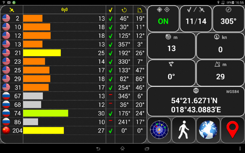

A u mnie takie widać:-)))
Screenshot_2014-06-26-16-56-04.png [ 361.2 KiB | Przeglądane 5081 razy ]

PostNapisane: 26 cze 2014, o 18:23
Aleś Jurek tego BeiDou złapał.. Jak Gwiazda Polarna :rotfl:

Jurmak napisał(a):
u mnie takie widać
"u mnie" to znaczy gdzie? Ta sławna IXperia? :-) Ma wbudowany odbiornik wielosystemowy?
PostNapisane: 26 cze 2014, o 21:05
Posty: 2986
Podziękował : 422
Otrzymał podziękowań: 1060
Jurmak napisał(a):
u mnie takie widać
"Gdzie"? Masz podaną pozycję:-) Bądź w Pucku to zobaczysz:-)))
