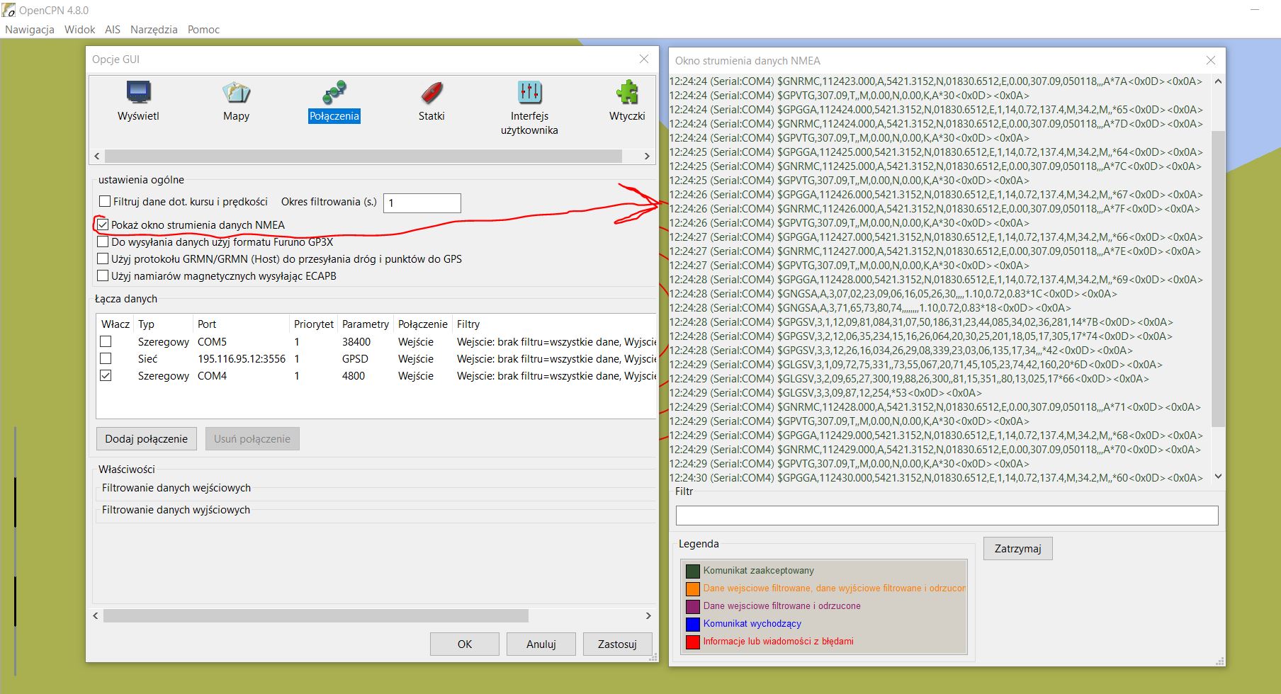

W takich przypadkach przydatne bywa podglądanie czy dane dochodzą:
Ocpn_strumien_nmea.JPG [ 315.7 KiB | Przeglądane 19533 razy ]

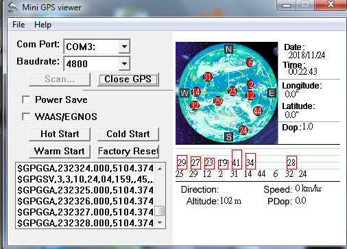

Ponieważ załozyłem ten wątek to na razie piszę w tym miejscu. Już jakiś czas temu kupiłem tego (z plusem) Holuxa i na początek postępowałem zgodnie z załączonymi materiałami.
Instalując komuś na USB coś korzystające z portu COM wkładam to w każdą możliwa dziurkę i zmieniam port na ten sam. Wtedy gdzie by nie wetknął np. AISa ma go zawsze na porcie np. COM7 a GPSa - zawsze na porcie np. COM6.
W moim przypadku w każdej innej dziurce gniazd USB musiałem instalować inny nr portu. Usiłowałem zmusić go do wyświetlenia mojej pozycji na otwartym oknie programu Mini GPS viewer. Sądziłem, że ten program może dodatkowo sterować pracą podłączonego Holuxa np. włączając funkcję WAAS/EGNOS ale kiedy stwierdziłem, że skorzystanie z funkcji Close GPS nie powoduje zatrzymania migotania diody na Holuxie to dałem sobie z tym spokój. Stwierdziłem że w programie OpenCPN jest wskazywana prawidłowa moja pozycja a w tym Mini GPSviewerze to tylko wyświetlane są złapane satelity i wysokość nad poziomem morza. Ani razu nie wyświetliły mi się współrzędne w tabelce tego okna mimo wielokrotnych prób i tak to wyglądało:
Satelity.png [ 65.68 KiB | Przeglądane 19214 razy ]
Tak patrząc w okienko, to sentencja GGA docierała, tylko sama aplikacja źle ją interpretowała. Albo raczej całkowicie ignorowała - zwłaszcza że wg sentencji jest godzina 23:23, a w okienku 00:22 - prawdopodobnie odebrana z innej sentencji..
