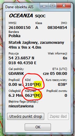

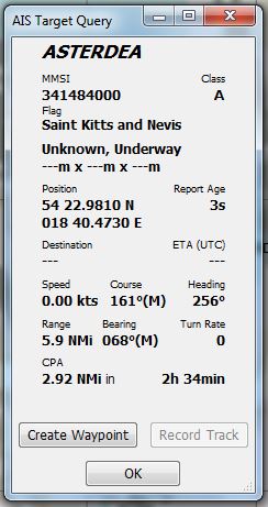

Zakałapućkałaem się... :-( Jak przetłumaczyć:
1. Course
2. Course (M) zapewne magnetyczny
3. Course over Ground
4. Course over Ground (M) magnetyczny?
5. Course over Ground (T) True?
6. GPS Course
7. Heading / HDG
9. True HDG
10. Mag HDG
11. Bearing / BRG
12. Bearing (M)
13. Electronic Bearing Line
Żeby było śmieszniej: po zaznaczeniu opcji "Show magnetic bearings and headings" mamy takie cuś:
magnetyczny KdD.JPG [ 40.16 KiB | Przeglądane 10724 razy ]
Course_magnetic.JPG [ 33.68 KiB | Przeglądane 10724 razy ]
1. Course - Kurs
2. Course (M) zapewne magnetyczny - też kurs z zaznaczeniem, że magnetyczny (kompasowy)
3. Course over Ground - Kurs nad dnem - (ogólnie, COG)
4. Course over Ground (M) magnetyczny? - Kurs nad dnem (magnetyczny)
5. Course over Ground (T) True? - Kurs na dnem (rzeczywisty)
6. GPS Course
7. Heading / HDG - kierunek
9. True HDG - kierunek rzeczywisty
10. Mag HDG - kierunek magnetyczny
11. Bearing / BRG - namiar
12. Bearing (M) - namiar magnetyczny/kompasowy
13. Electronic Bearing Line - elektroniczna linia namiarowa, ale to trzeba zweryfikować w jakim kontekście to występuje.
Generalnie to M to będzie dotyczyło kierunku, namiaru w odniesieniu do północy magnetycznej. Z podaniem T - kierunek namiar rzeczywisty w odniesieniu do północy geograficznej.
I teraz do zastanowienia czy symbol M (magnetic) nie tłumaczyć jako kompasowy - K, bo chyba tak jest bardziej popularne niż magnetyczny. Podobnie z tym True (T) jako rzeczywisty (R).

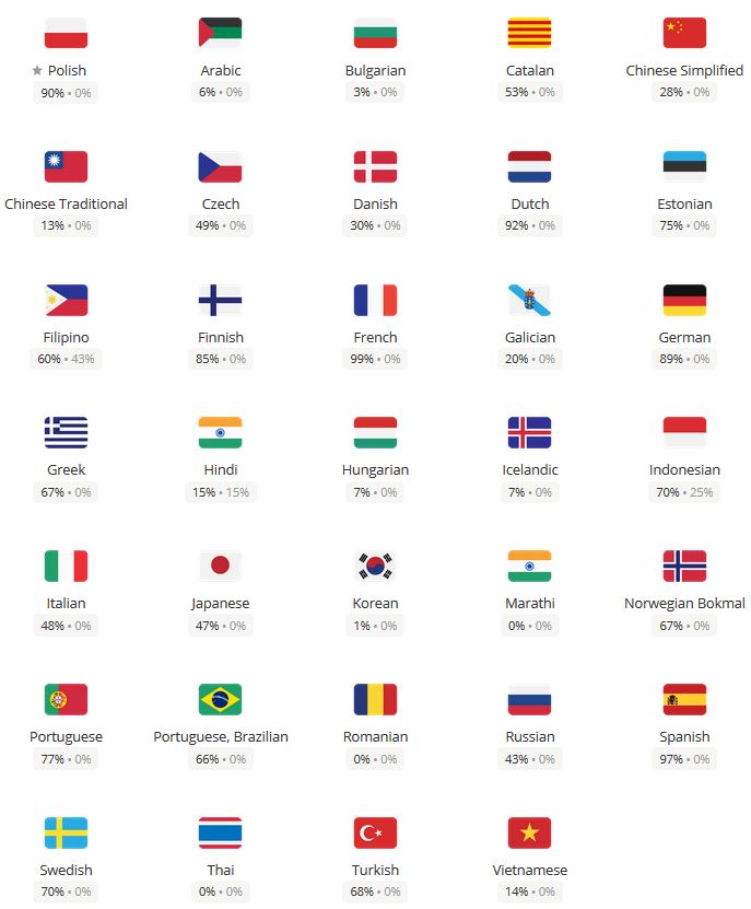

Polskie tłumaczenie całego projektu OpenCPN (program, wtyczki, strona o-charts) osiągnęło 90%. Jesteśmy na czwartym miejscu za Francuzami (99%), Hiszpanami (87%) i Holendrami (92%), tuż przed Niemcami (89%). I nie wiem czy się z tego cieszyć czy nie, bo niestety jakość sporej części tłumaczeń pozostawia wiele do życzenia. :-?
Kilka osób (chyba goniąc za wynikiem :evil: ) proponowała bardzo "ciesielskie" tłumaczenia klasy "wczesny Google tłumacz"... :-(
