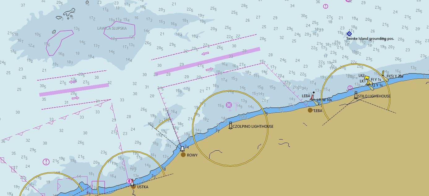

W swojej naiwności sądziłem, że jak się wyznacza tor (pewnie dostanę po łbie zaraz, że to nie to samo co strefa rozgraniczenia) to się wie co tam pod powierzchnią czyha
"tam" to znaczy gdzie? Bo Twinke Island miał kontakt z dnem ok, 12 Mm od TSS Ławica Słupska:
TSS_Ławica_Słupska_Twinke_Island.JPG [ 114.6 KiB | Przeglądane 8277 razy ]
Wojtku, dzięki.
Jakbym to uważniej przestudiował, a jeszcze lepiej sam naniósł na mapę, to bym się pewnie nie wygłupił z "czyhaniem" "tam"...
Niemniej (może słusznie, a może nie) napisałem pierwszego posta, ponieważ przeczytałem ten fragment:
Raport końcowy - WIM 09/13 s.14 napisał(a):
Do drugiej grupy czynników organizacyjnych Komisja zaliczyła niewłaściwą organizację prac hydrograficznych po wprowadzeniu nowego TSS Ławica Słupska w 2010 r. W dwóch kolejnych latach działania sondażowe skoncentrowane zostały głównie na zachodniej stronie TSS, o relatywnie dużych głębokościach (40 m i powyżej). Akweny płytsze po wschodniej stronie systemu TSS, z licznymi spłyceniami, wrakami i przeszkodami pozostawione zostały bez kontroli, chociaż to one wymagały większej uwagi i tam istniała konieczność ponownego sprawdzenia głębokości stosowaną już wtedy nową metodą, która w 100% pozwoliłaby na wykrycie spłycenia, o które otarł się Twinkle Island.
Może wszystko jest jednak OK, hmmm....
