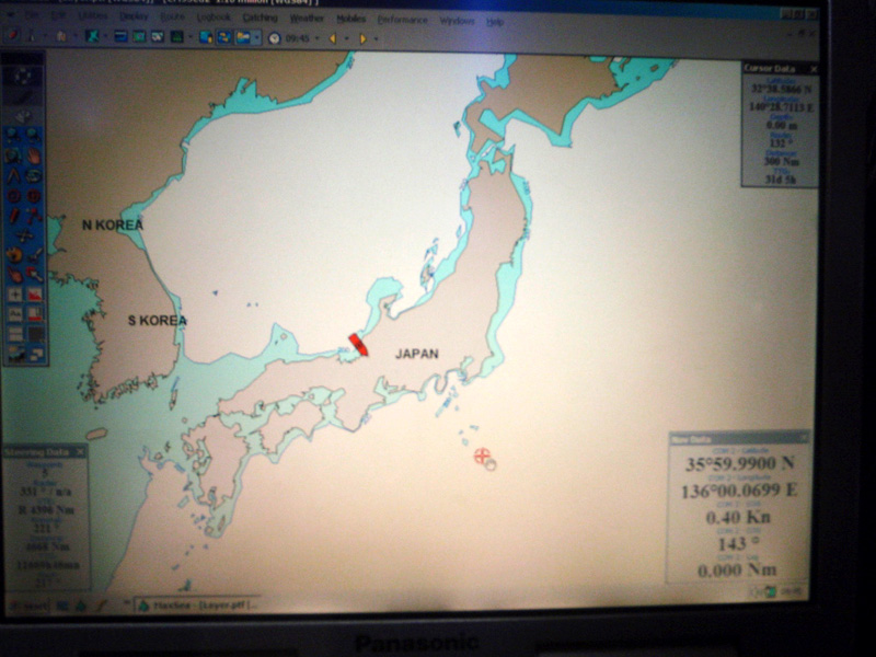

Zuza zobacz na obrazek z załącznika - Radek (@Radzio) jechał w tym roku na Helgoland przez... Wasaka Wan :-) Niestety GPS'y miewają chwile zwątpienia :-(
Komentarz: Wyjście z kanału Kilońskiego
GPS_error.jpg [ 149.42 KiB | Przeglądane 3585 razy ]

Zuza, GPS nie zawodzi. Podaje idealnie dokładną pozycję i bardzo dokładnie wszystko liczy. Ale to tylko cyferki, które są użyteczne po przeniesieniu na mapę. I dzisiaj na mapach WGS 84 wszystko w 95% jest ok. Ale w 5 % są błędy (mapy, czyli siatki mapy, nie GPS) i stoisz przy nadbrzeżu, a pozycja wychodzi 100 dalej.

Nie byłbym tego pewien, a właściwie to jestem pewien, że nie :) Przykład masz nawet na zdjęciu Marka :)

gf napisał(a):
Nie byłbym tego pewien, a właściwie to jestem pewien, że nie Przykład masz nawet na zdjęciu Marka
Tylko to nie GPS zawiódł, ten konkretny ploter, który ma odbiornik GPS. Mnie się to nie zdażyło.
Odbiornik GPS podaje nieprawidłową pozycję - to rozumiem przez słowo "zawiódł", bo od tego właśnie jest.
