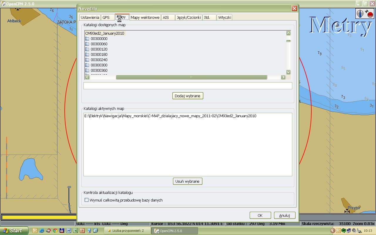

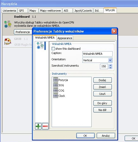

narzędzia -> wtyczki -> dashboard -> preferencje -> wybrać co potrzeba -> appearance -> wybrać wielkość i krój czcionki :)
oczywiście dashboard trzeba włączyć :lol: :lol: :lol:
PostNapisane: 16 wrz 2011, o 16:39
Posty: 2640
Lokalizacja: Lublin
Podziękował : 277
Otrzymał podziękowań: 266
Co mam wybrać dalej?
dashboard.jpg [ 340.15 KiB | Przeglądane 10185 razy ]

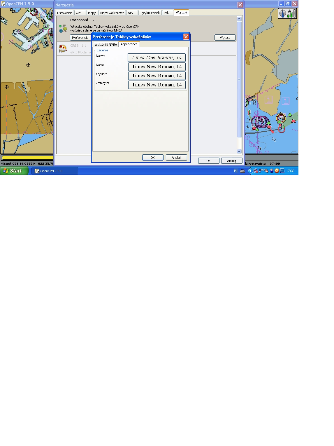

Ja te czcionki poprzestawiałem rozmaicie i żadnych zmian na ekranie. Coś nie tak?
0914
Hurra!!! Już wiem. Te rozmiary czcionek to nie jest istota sprawy. Jak już wybraliśmy Appereance, to teraz trzeba kliknąc w ikonkę Dashboard ( w lewym górnym rogu) Teraz pokaże się nam poniższy obrazek, na którym przede wszystkim, możemy wybrać czy ten dashboard ma się wogóle na ekranie ukazać. W dużym okienku możemy wybrać wskaźniki, które chcemy usunąć, a klawiszem Dodaj, wybrać z listy dostępnych, jakie wskaźniki chcemy zobaczyć. Nie muszę dodawać, że wybieramy tylko te, które są nam naprawdę potrzebne. żeby nie zaśmiecać nadmiernie ekranu. Ja używam 10" komputerka, więc mam co oszczędzać. Powodzenia :-o
dashboard2.JPG [ 151.36 KiB | Przeglądane 10087 razy ]
pominąłeś krok "wybrać co potrzeba" :)

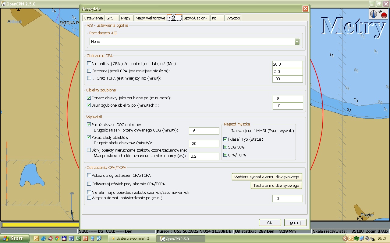

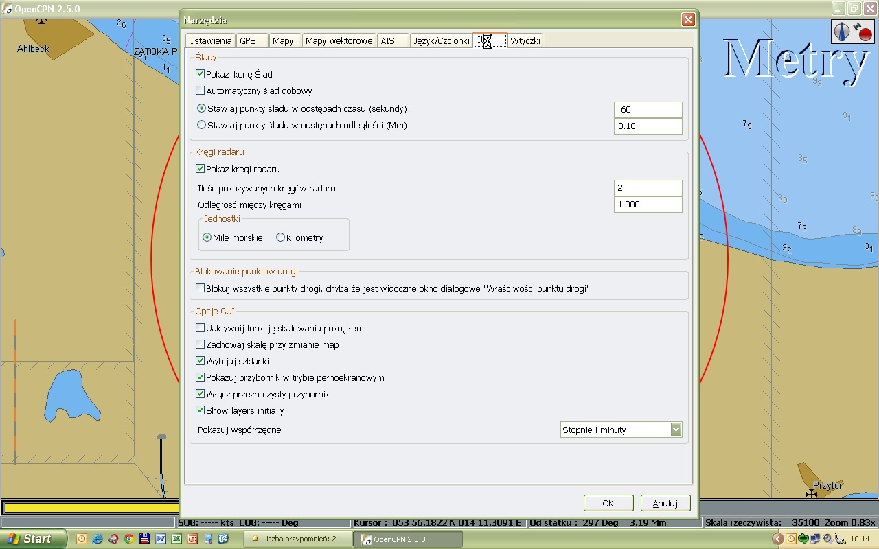

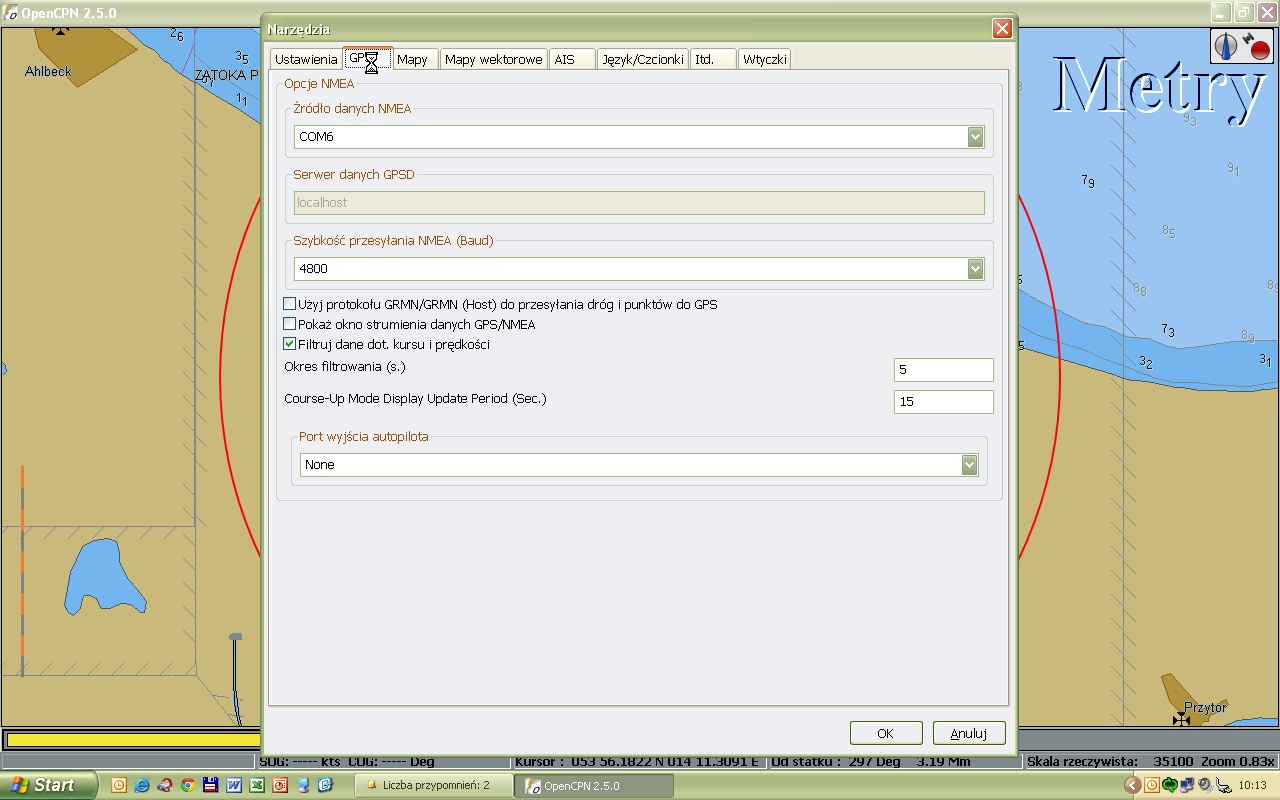

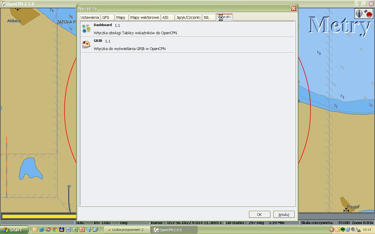

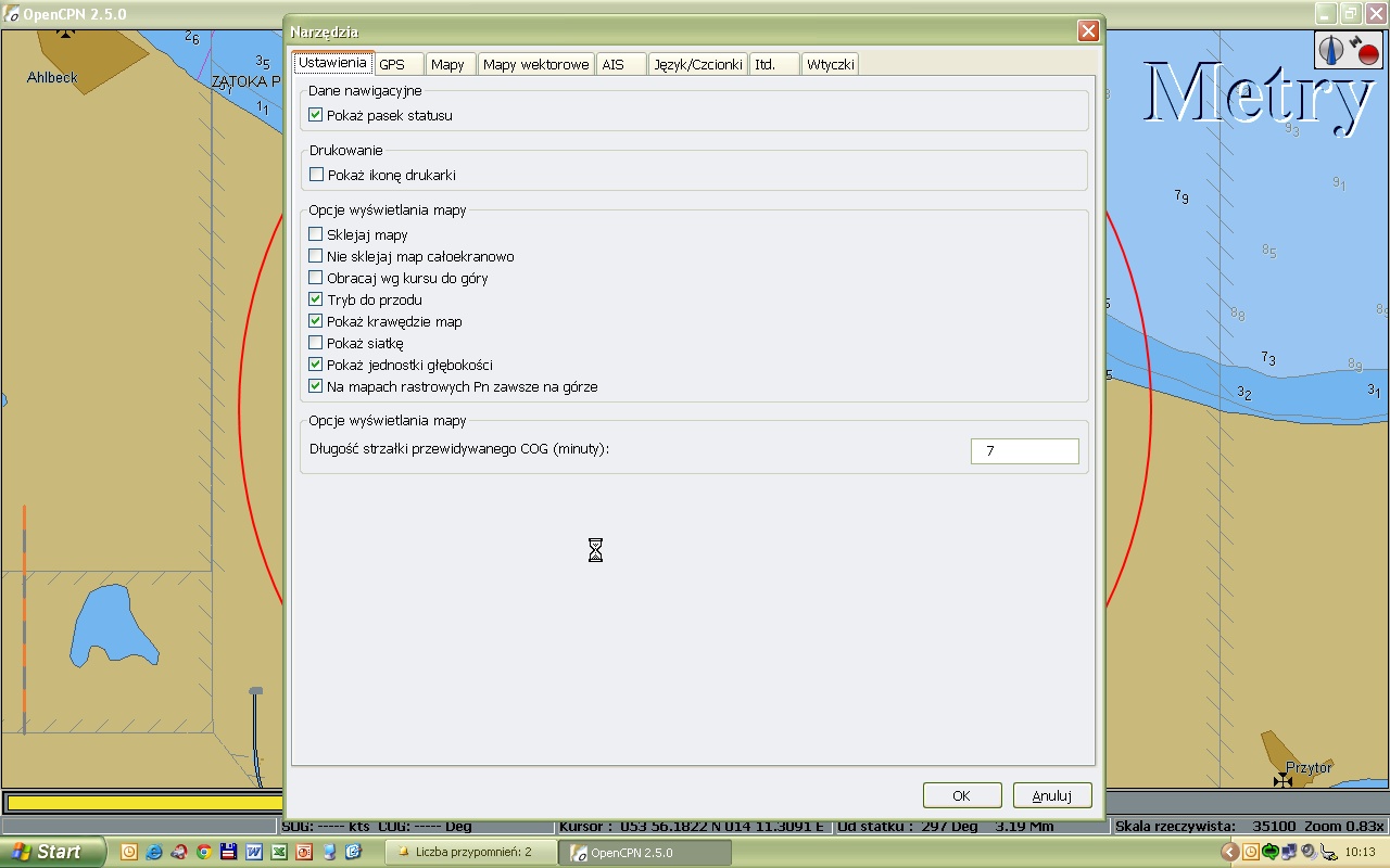

Ja ustawienia mam takie i wreszcie działa :D
-- 27 wrz 2011, o 00:29 --
Trzeba pamiętać o ich zatwierdzeniu :D i włączeniu wtyczek :D
zrzut7.jpg [ 168.65 KiB | Przeglądane 9979 razy ]
zrzut6.jpg [ 231.76 KiB | Przeglądane 9979 razy ]
zrzut5.jpg [ 177.75 KiB | Przeglądane 9979 razy ]
zrzut4.jpg [ 271.67 KiB | Przeglądane 9979 razy ]
zrzut3.jpg [ 244.48 KiB | Przeglądane 9979 razy ]
zrzut2.jpg [ 213.42 KiB | Przeglądane 9979 razy ]
zrzut1.jpg [ 218.05 KiB | Przeglądane 9979 razy ]
zrzut.jpg [ 198.71 KiB | Przeglądane 9979 razy ]

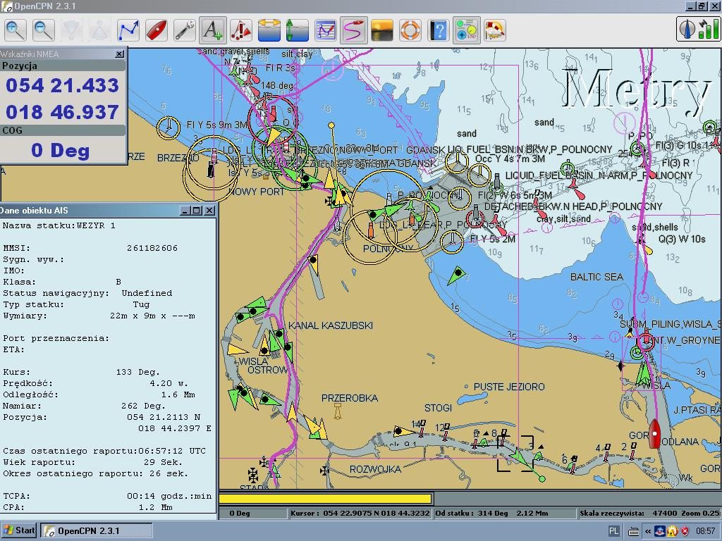

W tym roku przetestowałem w konfiguracji AIS-2-NMEA, konwerter rs485-USB i OpenCPN. Antenka własnej roboty pod salingiem. Wszystko żarło niesamowicie.
Chwaliłem sie Colonelowi w Władkowie ale wrażenia nie zrobiłem... :)
Marek
Komentarz: Tak to wyglądało w Górkach
zrzutAIS.jpg [ 215.65 KiB | Przeglądane 9661 razy ]
