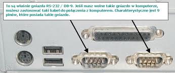

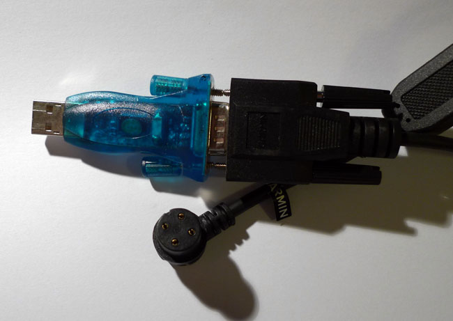

leo828 napisał(a):
60 csx też ma barograf. O to mi chodziło.
OK
a przy okazji, czy seria 60 ma wyjście NMEA, bo 62 nie ma
w serii 7x chyba wszystkie mają wyjście NMEA (gf wie coś na temat przydatności tego :) )

A wytłumaczysz po co jest to wejście? co można podłączyć tak?
 Tytuł: Re: reczny gps
PostNapisane: 9 wrz 2011, o 15:37
Posty: 3015
Podziękował : 66
Otrzymał podziękowań: 451
raczej wyjście a nie wejście jest przydatne, można podłączyć do komputera (opcjonalny kabelek) i korzystać z gpsmapa jak z anteny gps, lub przy odrobinie zdolności manualnych i odpowiedniej ilości poxiliny podłączyć takiego ręcznika do szyny NMEA na jachcie (->gf :) )

A żeby było jeszcze jaśniejsze, to dodać trzeba, że przypadek podłączania ręczniaka po NMEA do czegokolwiek, to przypadek dość odosobniony, aczkolwiek patrząc jak Grzesiek rozwiązał problem uszkodzonego stacjonarnego GPSa widać, że możliwy (ale wymagający majsterkowej ekwilibrystyki :-) )
Popularne dawniej złącze szeregowe (takie jak widoczne w załączniku) odchodzi w zapomnienie. W Twoim - Kasia - laptopie go nie ma.
Przejściówka to słowo klucz :) zresztą poza poziomem napięć, szybkością transmisji, standardem wtyków - rs323 od USB niczym się nie różni ;)

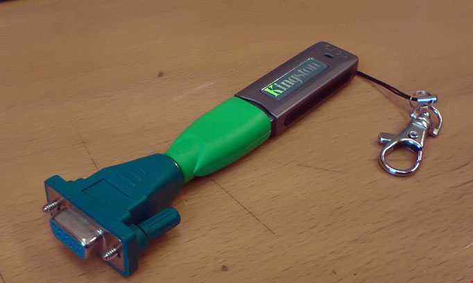

PS.
Uwaga: nie każde zastosowanie przejściówek jest poprawne pomimo że wszytko do siebie pasuje ;)

Nie rozumiem Oleczku ani Ciebie ani Marka. Czy ja muszę coś takiego co jest na tych obrazkach mieć w laptopie by mi te mapy działały?
nie musisz, wystarczy laptop i odbiornik gps na USB (kup sobie ten GR-213 jak radził Marek, na allegro wyszukaj "GR-213")

A powąznie, jeśli chcesz podłączyć gps do laptopa, to w 99(,9)% będzie to zrobione poprzez port szeregowy. Znaczy, tak będzie się w programie nazywało.
A port szeregowy może być taki "tradycyjny" jak Maar Ci pokazał i jakiego pewnie nie masz, albo USB, który ponoć jest uniwersalny :) Problem w tym, że wtyczka kabla od gps będzie pewnie na ten tradycyjny, więc musisz ją podłączyć przez przejściówkę.
