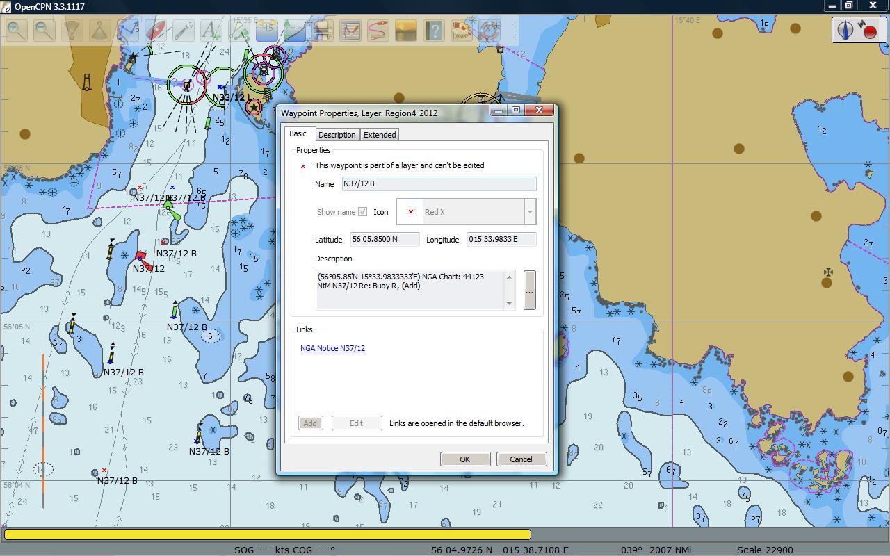

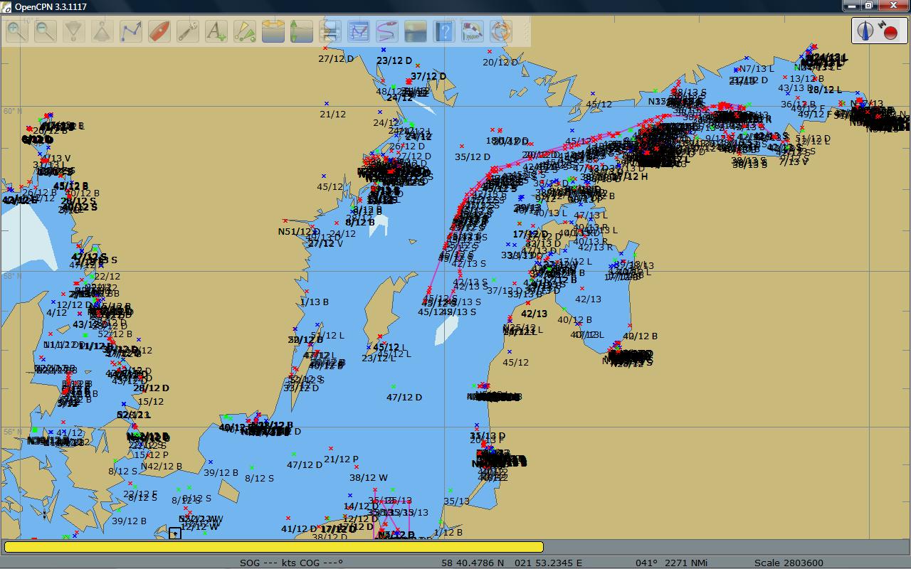

Już Ci wygłaszam wykład i to ilustrowany:
Czerwiec tego roku. Wychodzę "Chopinem" z Karlskrony.
Trochę znowu OT z OT, ale w nawiązaniu do poprzednich postów...
Jak biedny obieżyświat poprawia niepoprawialne mapy...
Kiedyś pisałem krótko o automaciku, jakiego używam do nanoszenia poprawek z (U.S.) Notices to Mariners, ale bez przykładów, może warto podać na okoliczność tego przypadku.
Pobieram ze strony NGA teksty NtM i prostym programikiem konwertuję to do zbioru waypointów, zbioru śladów (linii) i zbioru tekstów pojedynczych notice'ów. Wczytuję do jakiegokolwiek programu obsługującego GPX. Waypoint zawiera podstawowe informacje, czego zmiana dotyczy i czasem, jeśli się zmieści, praktycznie cały opis. Oprócz tego link do pełnego tekstu danego notice'u.
Ważne, że to działa dla każdego rodzaju map i dla każdego programu z GPX, choć jeśli nie ma czegoś takiego jak "layers", to trudno to potem usunąć/schować.
W załączeniu przykład z Karlskrony i obrazek wszystkich notices dla Regionu 4 z lat 2012 i 2013.
To oczywiście nie to samo, co naprawdę aktualna mapa, ale ...

Nie bądź taki skromny, jeżeli dobrze zrozumiałem, to w tani i chyba prosty sposób uzyskujesz aktualną mapę. Ciekawe rozwiązanie, gdybym coś więcej wiedział o konwertowaniu GPX, to może napisałbym rewelacyjny.
Niestety moja wiedza komputerowa jest skromna, czy możesz napisać trochę więcej?
Sądząc po ilości kliknięć w zamieszczone przykłady to zainteresowanych jest sporo a nie wierze, że tylko ja mam takie braki.
Pytanie najważniejsze to jak selekcjonujesz poprawki, używasz „summary of corrections” czy raczej wyszukiwarki dla regionu, mapy czy może jeszcze jakiś inny trick?
Na ile konwertowanie danych może być automatyczne a na ile manualne? Czy pisząc o „layers” miałeś na myśli mapy wektorowe a problem z edycją dotyczył tylko map rastrowych?

Niestety, nie...
W otrzymanym w ten sposób zbiorze poprawek nie ma np. szczegółów znajdujących się na wklejkach (jest tylko informacja, że "tu ma być wklejka"), a w ogóle nie ma śladu zmian, które weszły w skład nowego wydania mapy, tzn. różnic między ostatnią poprawką do starego wydania, a New Edition. Na szczęście NGA rzadko wydaje New Editions, a jeśli już interesuje mnie dane miejsce, to sobie odpowiednią wklejkę obejrzę.
Konwersja jest w pełni automatyczna, tzn. wchodzi tekst w postaci "csv, PC format, degrees, decimal minutes" dla dowolnego zakresu map i dat, a wychodzą 2 pliki GPX: waypointy i kreski. Zebranie i przetworzenie poprawek dla całego świata dla 1 roku to ok. 1/2 godziny pracy.
Czyli wynikiem na pewno nie jest aktualna mapa, ale dość obszerny i pożyteczny zbiór wskazówek, które mogą się czasem przydać w ogóle bez szczegółowej mapy, by zobaczyć z grubsza co się w danej okolicy działo.
Wszystko dzięki prostej i przejrzystej strukturze, w jakiej U.S. NGA publikuje Notices to Mariners.
Więcej przykładów i szczegółów opisałem swego czasu tu http://www.cruisersforum.com/forums/f13 ... 560-2.html
