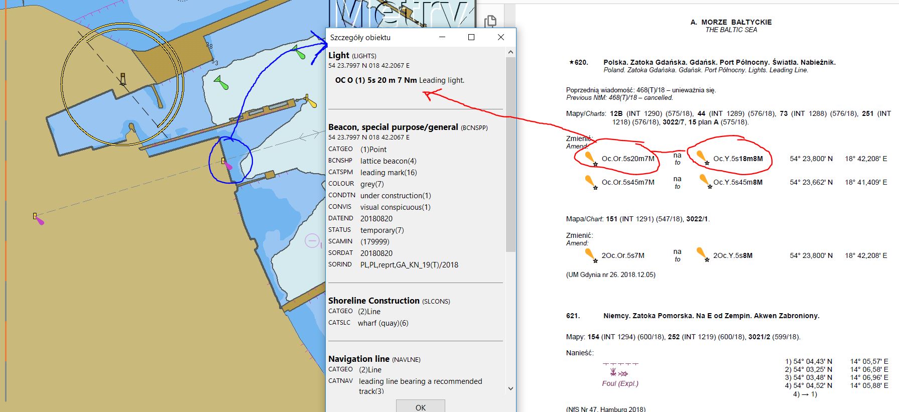

marcin_palacz napisał(a):
I są w niej uwzględnione poprawki ENC awizowane w Wiadomościach Żeglarskich z 2018-12-07 (znaczy poprzedni piątek).
Może coś znowu przeoczyłem ale... nie:
oesenc_PL_2018_05_vs_WZ_2018_12_07.JPG [ 194.78 KiB | Przeglądane 7760 razy ]
Nie przeoczyłeś, ale tak. :-)
Ja na mapie, aktualizowanej kilka dni temu, widzę to samo co Ty.
Napisałem natomiast, że uwzględnione są awizowane poprawki ENC i miałem tu na myśli zawartość tabelki zamieszczanej dalej w WŻ, zatytułowanej "ELEKTRONICZNE MAPY NAWIGACYJNE/ ELECTRONIC NAVIGTIONAL CHARTS".
Porównałem numery edycji i poprawek dla ENC w tabelce, z numerami, które widać po najechaniu kursorem na paski u dołu strony OpenCPN. Wszystko się zgadzało. Oznaczenia map w tabelce ENC są wprawdzie inne niż w OpenCPN (dokładniej: w oeSENC), ale można się połapać, szczególnie dla map szczegółowych, dla których w nazwach ENC jest fragment nazwy portu.
Więc okazuje się, że opublikowanie Wiadomości, nie oznacza jeszcze publikacji odpowiednio zmodyfikowanej komórki ENC. Zaglądam teraz do zeszytu WŻ wydanego tydzień później, czyli
WZ-2018-12-14. I tam, w tabelce wymieniona jest mapa ENC
PL5GDANS edycja numer 17, wersja 39
Teraz niecierpliwie czekamy więc na nową edycję oeSENC (dziś?, jutro?), by sprawdzić jaki kolorek będzie zaznaczony w charakterystyce nabieżnika Portu Północnego — pomarańczowy, czy żółty — oraz czy "Source Edition" zmieni się z 17/38 na 17/39.

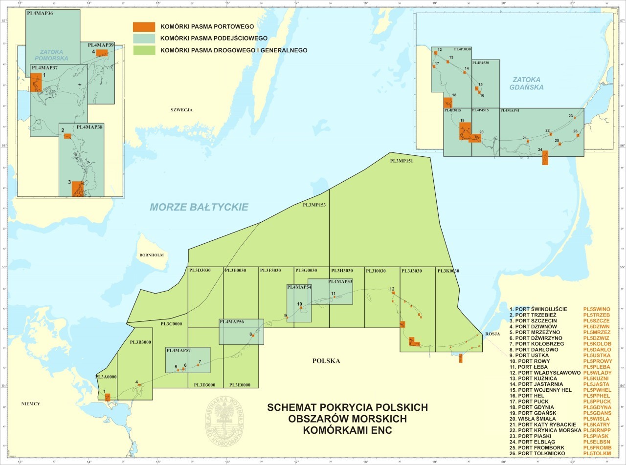

A może jest gdzieś dostępny katalog komórek ENC?
jest:
"5" (1:8 000):
PL5WLADY, PL5WISLA, PL5USTKA PL5TRZEB, PL5TOLKM, PL5SZCZE, PL5SWINO, PL5PWHEL, PL5PROWY, PL5PPUCK, PL5PPHEL, PL5PLEBA, PL5PIASK, PL5MRZEZ, PL5KUZNI, PL5KRNPP, PL5KOLOB, PL5KATRY, PL5JASTA, PL5GDYNA, PL5GDANS, PL5FROMB, PL5ELBSN, PL5DZWIZ, PL5DZIWN, PL5DARLO.
"4" (1:22 000):
PL4P4530, PL4P4515, PL4P3030, PL4P3015, PL4MAP57, PL4MAP56, PL4MAP54, PL4MAP53, PL4MAP41, PL4MAP39, PL4MAP38, PL4MAP37, PL4MAP36.
"3" (1:90 000):
PL3MP153, PL3MP151, PL3K0030, PL3J3030, PL3I0030, PL3H3030, PL3G0030, PL3F3030, PL3E0030, PL3E0000, PL3D3030, PL3D3000, PL3C0000, PL3B3000, PL3A0000.
"2" (1:180 000):
PL2MP500.
katalog_ENC_BHMW_.jpg [ 199.45 KiB | Przeglądane 7730 razy ]
http://mw.mil.pl/image.php?vhost=bhmw&id_md=954

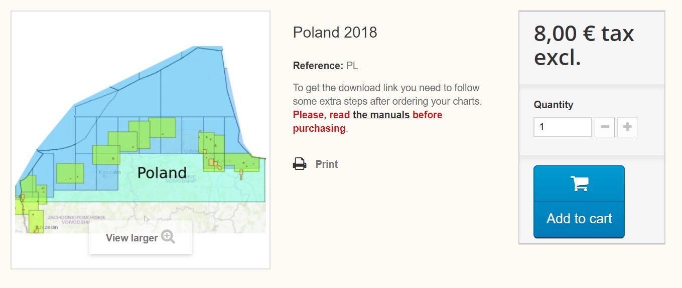

Już jest z powrotem 9,84 euro...
Komentarz: mapy_PL_8_00_EUR
PL_BHMW_8_eur.JPG [ 67.83 KiB | Przeglądane 7659 razy ]

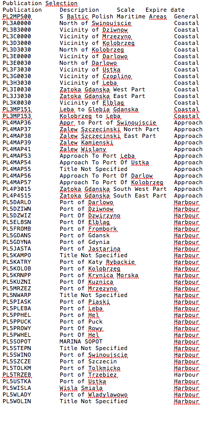

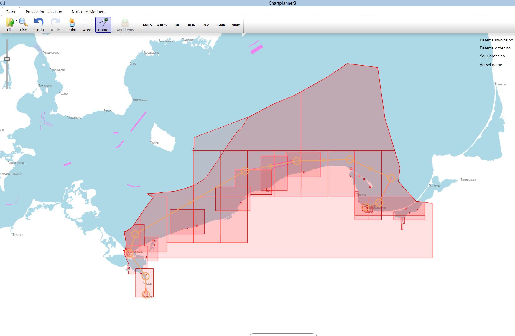

Każdy liczący się dostawca publikacji nautycznych oferuje w sieci odpowiednie narzędzie do komunikacji online i zazwyczaj jest to użyteczny katalog dostępnych publikacji. Polecam dwie znane sobie aplikacje, ChartPlanner oraz ADC.
https://www.admiralty.co.uk/digital-ser ... -catalogue
https://www.datema.nl/downloads/download-chartplanner3
A zamieszczony katalog(?) map ENC BHMW jest niepełny. Obecnie pokrycie naszego wybrzeża wygląda jak w załączniku a biuro BHMW przygotowuje przynajmniej 59 map. Każda mapa ENC ma uznany format nazwy i może lista AVCS PL okaże się pomocna.
Polish coast.jpg [ 119.38 KiB | Przeglądane 7653 razy ]
AVCS PL.png [ 120.12 KiB | Przeglądane 7653 razy ]
