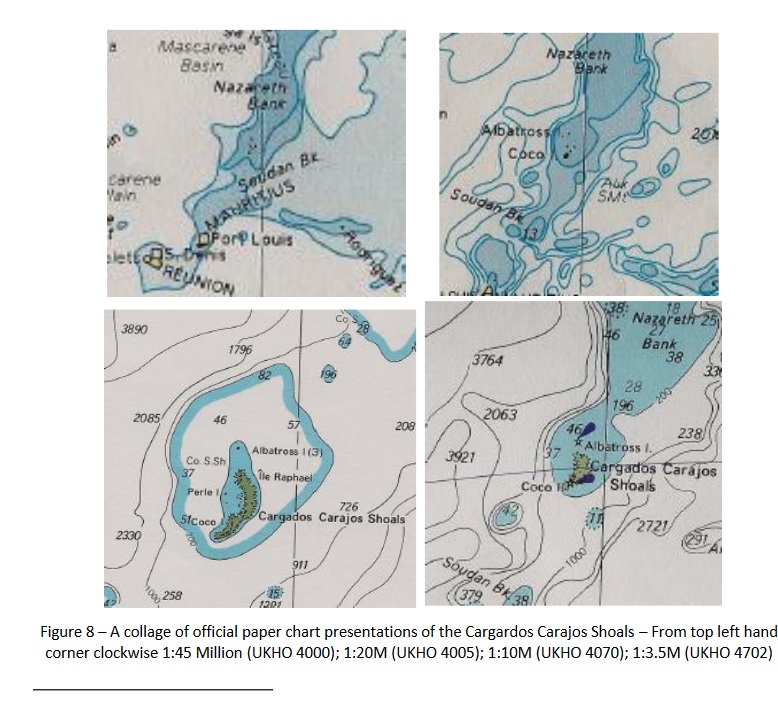

zxc napisał(a):
coby się nie przejechać jak w VOR (tak wiem, oni używali elektronicznych)
W tym przypadku problem leżał w tym, jakich map elektronicznych używano na "Vestas Wind" podczas VOR 2014/15. I jeszcze - jak posiadane mapy elektroniczne używano.
A także w tym, że mimo znanych ograniczeń posiadanych map elektronicznych - całkiem zarzucono używanie map papierowych.
A także posiadanej na burcie locji...
Ale zostańmy przy mapach...
Otóż feralna dla sportretowanego powyżej uczestnika VOR rafa na mapach papierowych wygląda tak:
cargados cajaros.jpg [ 158.34 KiB | Przeglądane 6190 razy ]

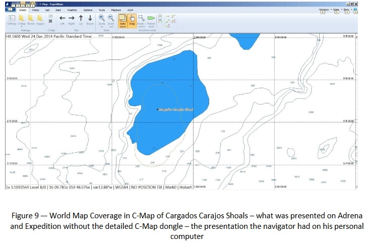

A na posiadanych na burcie elektronicznych mapach w nawigator "VW" w najlepszym razie mógł zobaczyć coś takiego:
cargados cajaros on electronic chart.jpg [ 102.42 KiB | Przeglądane 6191 razy ]
Podkreślam "w najlepszym razie mógł" bo tak naprawdę trudno mieć pewność, że kiedykolwiek "zzumował" mapę na niebezpiecznym obszarze... Jeżeli nie - mógł nie wiedzieć o znanych żeglarzom od kilkuset lat rafach i wyspach... zupełnie nic.

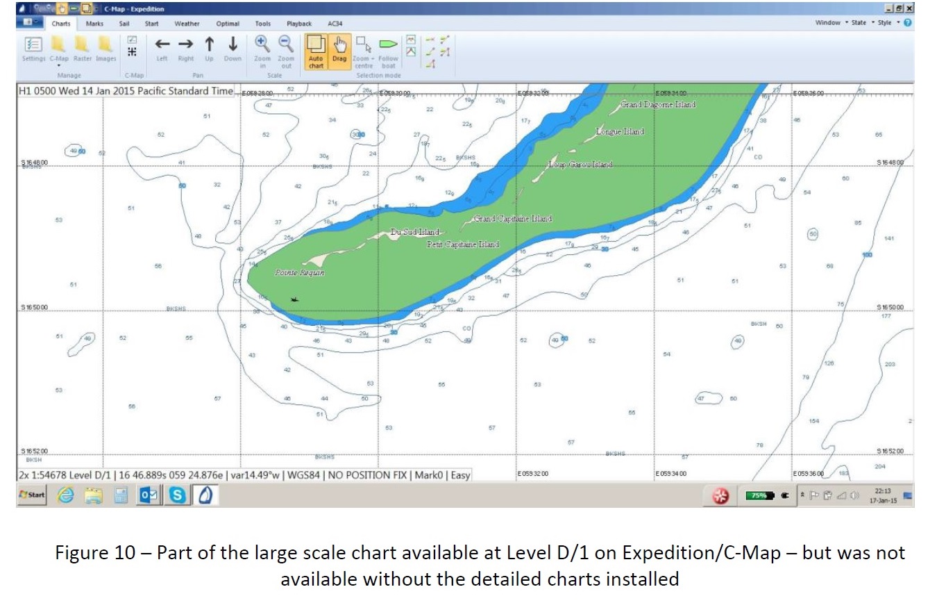

No nie do końca tak. Vestas posiadał trzy programy nawigacyjne Expedition, Adrena i Deckman. Tylko na jednym komputerze zainstalowana był program Expedition ze szczegółową mapą C-Map ( z kluczem sprzętowym). Na drugim komputerze zainstalowana była Adrena z mapą z ogólną C-MAP World Map Coverage. Deckman był zainstalowany na ploterach B&G dostępnych z kokpitu. Adorama służyła głownie do obsługi prognoz pogody i routingu, dokładna nawigacja była prowadzona tylko na programie Expedition. Przy odpowiednim powiększeniu ( LevelD/1) obraz mapy szczegółowej wygląda tak:
Expedition Level D_1.jpg [ 245.79 KiB | Przeglądane 6118 razy ]
Tak przy okazji okazało się, że obydwa programy (Adrema i Expedition) w zupełnie w inny sposób wyświetlają mapy szczegółowe. Expedition nawet ustawiony na poziom mapy D lecz poza obszarem mapy o większej skali po przesunięcie nad ten obszar nie wyświetli tej mapy.
