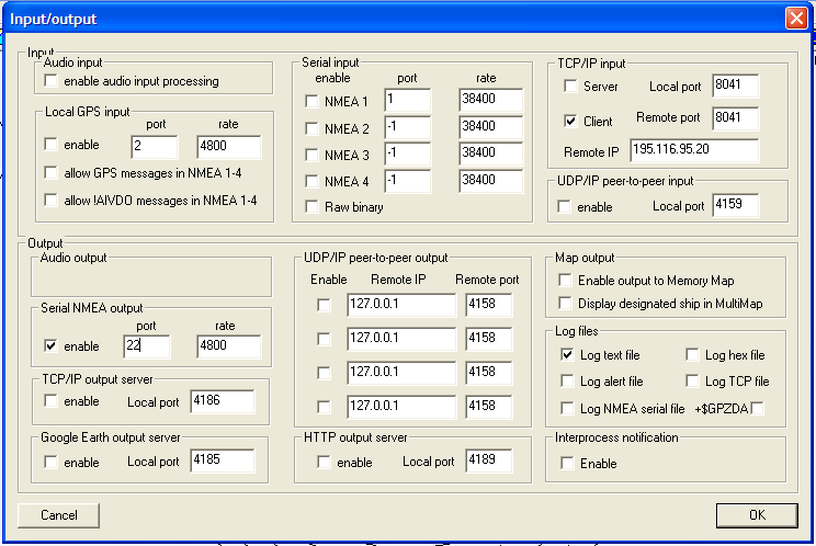

Czy zna ktoś patent jak przeczytać w OpenCPN dane AIS wysłane z innego programu na port szeregowy. W szczególności chodzi mi o przesłanie danych po protokole NMEA z programu ShipPloter do OpenCPN. W załączeniu rzut ekranu z ShipPlottera z opcjami I/O
ShipPlotter.PNG [ 32.12 KiB | Przeglądane 9740 razy ]
Nie korzystałem z programu ShiPlotter, ale do podobnych zastosowań, czyli podłączenia strumienia sentencji NMEA generowanego przez jakiś program do portu wejściowego GPS lub AIS OpenCPN używam zwykle narzędzia VSPE (Virtual Serial Ports Emulator). Nie każde oprogramowanie będzie z nim współpracować, ale warto spróbować. Akurat VSPE działa tylko pod Windows (freeware firmy Eterlogic).

PostNapisane: 30 kwi 2012, o 19:36
Posty: 1389
Podziękował : 102
Otrzymał podziękowań: 244
Dzięki, wszystko pięknie działa :D
