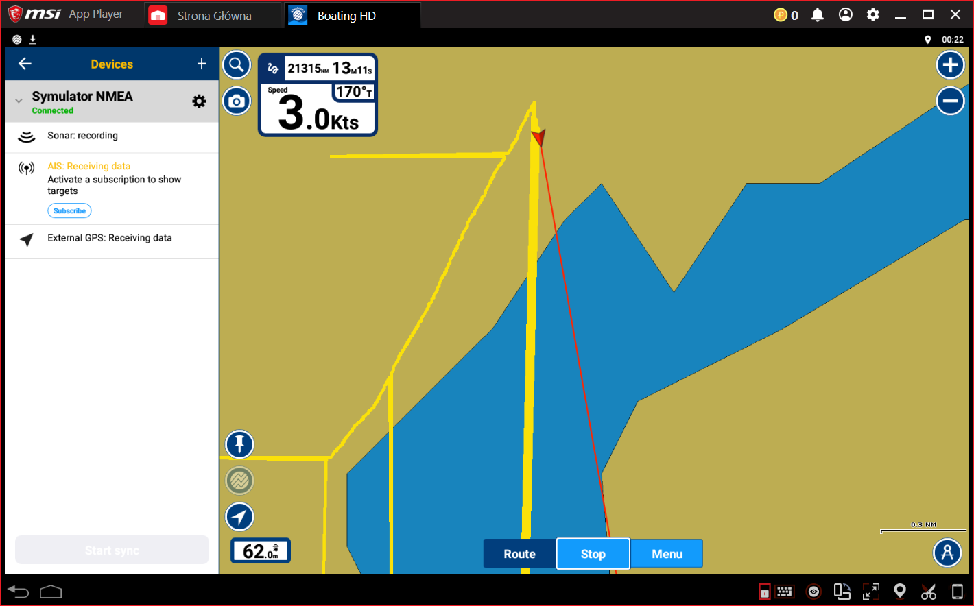

Co do uruchamiania na PC. Można zainstalować androida, można emulować androida, i można też uruchomić w wydzielonym środowisku. I takie wypróbowałem już jakiś czas temu, ale postanowiłem potwierdzić i teraz.
Konfiguracja testowa :
- NavionicsBoating HD uruchomiony w MSI App Player (brandowana wersja Bluestacks ) na PC
- Dane GPS symulowane po TCP/IP z NMEA Simulator (panazzolo.com)
Wynik :
GPSEmuTest.png [ 143.38 KiB | Przeglądane 11912 razy ]
Wybaczcie błędy odczytu pozycji powodujące dłuuuugi ślad - ustawiałem lokacje z palca..

No z symulatora to nie problem, problem którego na razie nie widziałem rozwiązania to odczytać dane rzeczywiste z GPS(usb/ tel)

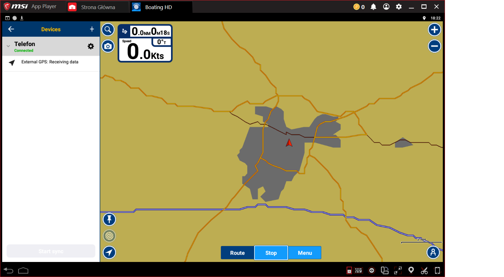

O.K.
Zatem zrobiłem kolejna próbę.
- Telefon z androidem jako źródło NMEA
- Aplikacja Share GPS ze sklepu googla (darmowa)
- Połączenie przez TCP/IP
Wynik:
GPSTelTest.png [ 147.09 KiB | Przeglądane 11838 razy ]
JamesB0T

ładnie!...kurna czemu mi w zestawie tablet tel nie chce działać. niby twierdzi ze otrzymuje dane ale nic poza tym.
pytanie pomocnicze sciagaleś nowego navionicsa czy korzystasz z jakiejs starszej wersji?
PostNapisane: 4 mar 2020, o 09:04
Posty: 328
Podziękował : 44
Otrzymał podziękowań: 36
JamesB0T w dalszym ciągu czy to co pokazujesz to realna pozycja czy emulator?
Ani na żywych urzadzeniach ani na emulatorze (nox) nie udaje sie złapać realnej pozycji.
W obu przypadkach pomimo ze twierdzi w zakładce devices ze jest połączony i otrzymuje dane GPS to drze się o włączenie GPS (w NOX sie nie darł, ale jak mu wyłączyłem wbudowany symulator pozycji to się juz drze : )

Realna pozycja.
ShareGPS zaczyna wysyłać dane dopiero gdy ma fixa - na chwilę wystawiłem telefon na dwór.
A Boating HD jest w wersji 11.4
