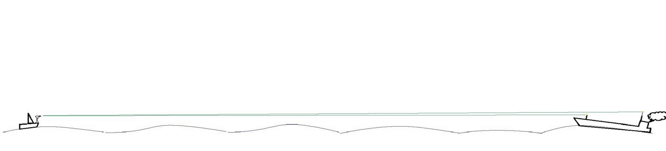

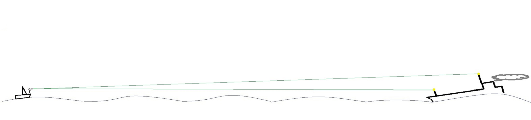

Na wczorajszych warsztatach Wojtek powiedział, że minimalna różnica wysokości między wysokością świateł na poszczególnych masztach wynosi 6 metrów. Popraw mnie Wojtek, jeśli wyraziłem się nieprecyzyjnie.
I olśnienie! To da się wykorzystać do obliczenia przybliżonej odległości od statku. I od razu Wojtek mnie zgasił. Gdyby to było zawsze 6 metrów, to dałoby się dość dokładnie zmierzyć odległość od statku.
Podobnie jak z latarni, której znamy wysokość. Ale to jest tylko odległość minimalna. A więc precyzyjnie nie da się zmierzyć. Proste z matematycznego punktu widzenia. Wojtek przekonał mnie, choć jednocześnie zasmucił. Ale drążyłem temat później w domu.
Jeśli minimalna odległość wynosi 6m. to może wynosić równie dobrze dla prostoty obliczeń np. 12, 18 czy 24m.
Weźmy lornetkę z podziałką artyleryjską z podziałką co do jednej tysięcznej. Powiedzmy, że widzimy, że kąt wynosi 6 tysięcznych.
odległość między światłami ---> kąt odczytany z lornetki ---> szacunkowa odległość od statku:
6m. ---> kąt 6 tysięcznych --> 1km. (ok. 0,5Nm)
12m. ---> kąt 6 tysięcznych ---> 2km. (ok. 1Nm)
18m. ---> kąt 6 tysięcznych ---> 3km. (ok. 1,5Nm)
24m. ---> kąt 6 tysięcznych ---> 4km. (ok. 2 Nm)
Widzicie to co ja? Jakby nie liczyć odległość będzie co najmniej 0,5Nm. Może być większa. Ale mniejsza nie!
Czyli teraz jeszcze spróbujmy odkryć ogólny wzór. Mając podany kąt obliczyć minimalną odległość.
Minimalna_odleglość [Nm] = 3 / kąt [w tysięcznych]
Bardzo prosty wzór choć przybliżony, bo zakładam, że 1Nm=2km. (Dokładniejszy wzór miałby zamiast 3 --> 3,24).
I w ciągu sekundy bez AISa można obliczyć minimalną odległość (czyli najgorszy wariant - zgodnie z DPM).
Kolejne zastosowanie tej wiadomości o 6m. jest oszacowanie długości statku.
Znów zacznijmy od przykładów:
Załóżmy, że widzimy statek ze światłami w odległości widocznej pod kątem 2 tysięcznych.
Natomiast na osi X widzimy statek pod kątem 20 tysięcznych.
Wiemy, że odległość między światłami wynosi min. 6m. A że w poziomie kąt jest 10-razy większy, to statek ma min. 60m.
Proste? Logiczne? No to jeszcze na koniec wzór:
Minimalna_długość_statku [m] = 6 [m] * kąt_X / kąt_Y
W naszym przykładzie: 6 * 50 / 5 = 60 [m].
Wojtek, dzięki za inspirację! I sprawdźcie proszę, czy się nie pomyliłem.

Nie jestem Wojtek, ale poprawię.
6 metrów to nie jest minimalna różnica wysokości, tylko minimalna wysokość światła przedniego ponad kadłubem. Różnica pomiędzy przednim a tylnym ma być nie mniejsza niż 4,5 metra.
Poza tym reszta się zgadza :-)
A taki wał, jak Batorego trzeci komin...
Linia, poprowadzona przez światła masztowe (białe), czyli od białego z tylnego masztu przez białe z przodu - ma celować dokładnie 1000 m przed dziób "jednostki o napędzie mechanicznym o długości powyżej 50 m".
Poza tym reszta się zgadza :D :D :D

A może zamiast ufać swojej pamięci (czyżby Alzheimer), kolega zajrzałby do MPZZM. :lol: :lol: :lol:
MPZZM napisał(a):
a) Na statku o napędzie mechanicznym o długości 20 metrów lub większej światła masztowe powinny być umieszczone, jak następuje:
ii) jeżeli są niesione dwa światła masztowe, wówczas tylne światło powinno znajdować się co najmniej o 4,5 metra w linii pionowej wyżej od przedniego.
JasiekN napisał(a):
Linia, poprowadzona przez (...)
to dopiero podpunkt b) punktu 2, załącznika I, na dodatek podany niedokładnie.
Powinno być tak:
MPZZM napisał(a):
b) Pionowa odległość między światłami masztowymi statku o napędzie mechanicznym powinna być taka, aby w każdych normalnych warunkach przegłębienia tylne światło było widoczne nad przednim światłem i oddzielnie od niego z odległości 1000 metrów od dziobnicy przy obserwacji z poziomu morza.

No przecież - jedzie Kuracent nocą. Widzi statek z dwoma masztowymi. Bierze lornetkę i sprawdza kąt pomiędzy światłem przednim i tylnym. Okazuje się, że kąt ten jest większy niż 6 tysięcznych i... HURRAAA wie, że statek widziany na horyzoncie jest dalej niż 4 kable od Kuracenta, więc jest bezpieczny i może przystąpić do wyprowadzania jeszcze bardziej potrzebnych wzorów. (np. na odległość od statku liczoną z wysokości fali dziobowej)
