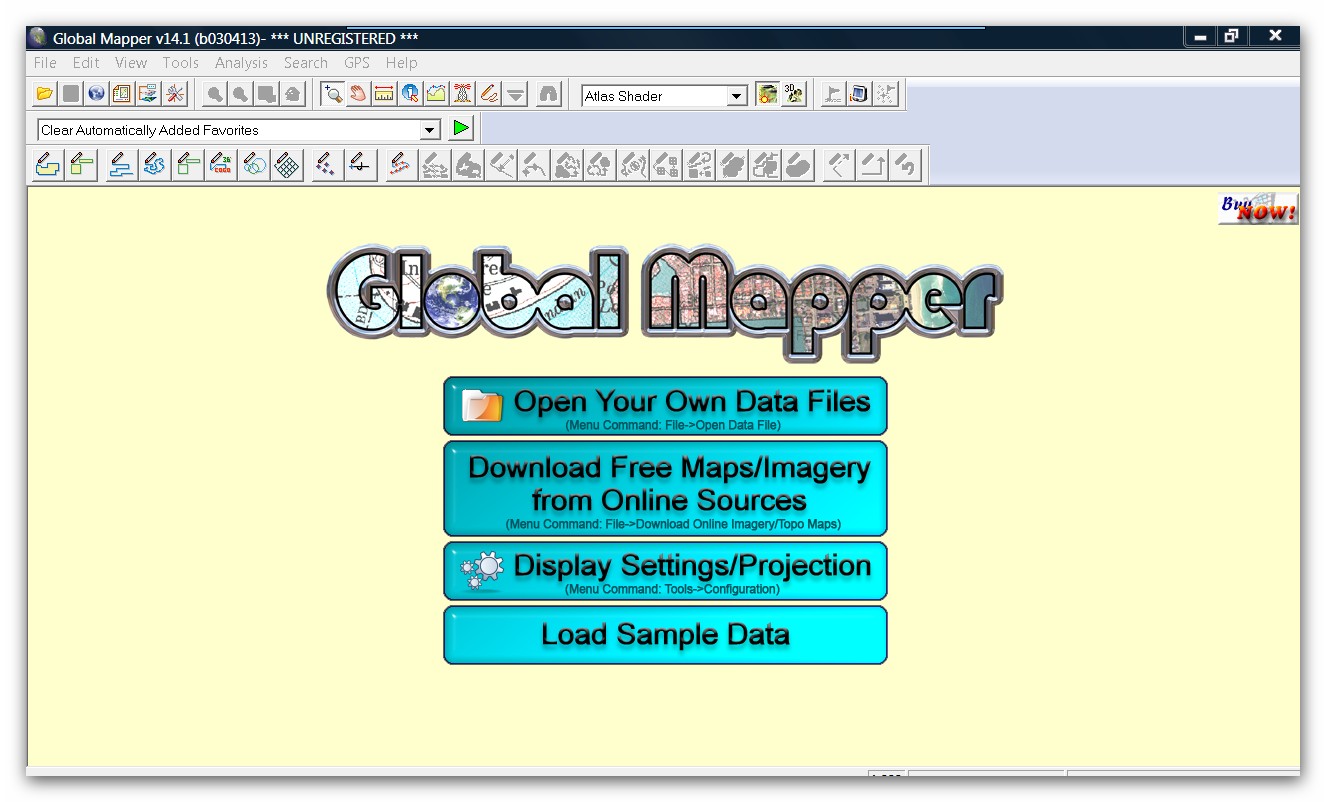

Bez rejestrowania pliki przeglądniesz na :http://www.bluemarblegeo.com/products/global-mapper.php.

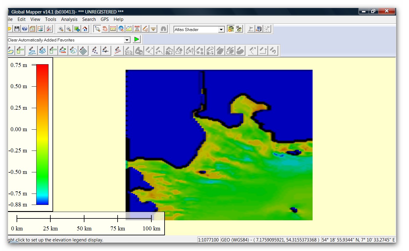

W czytanych plikach ustaw grib2
Snap_2013.03.25 15.05.35_005.jpg [ 146.11 KiB | Przeglądane 2349 razy ]
Komentarz: jeden z Twoich gribów2
Snap_2013.03.25 14.49.30_003.jpg [ 253.15 KiB | Przeglądane 2362 razy ]
Snap_2013.03.25 14.54.51_004.jpg [ 160.73 KiB | Przeglądane 2362 razy ]

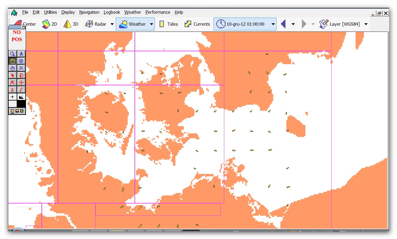

Current_wb_20121208.grb.bz2 czytasz na MaxSea
Snap_2013.03.25 15.16.31_007.jpg [ 138.33 KiB | Przeglądane 2340 razy ]
