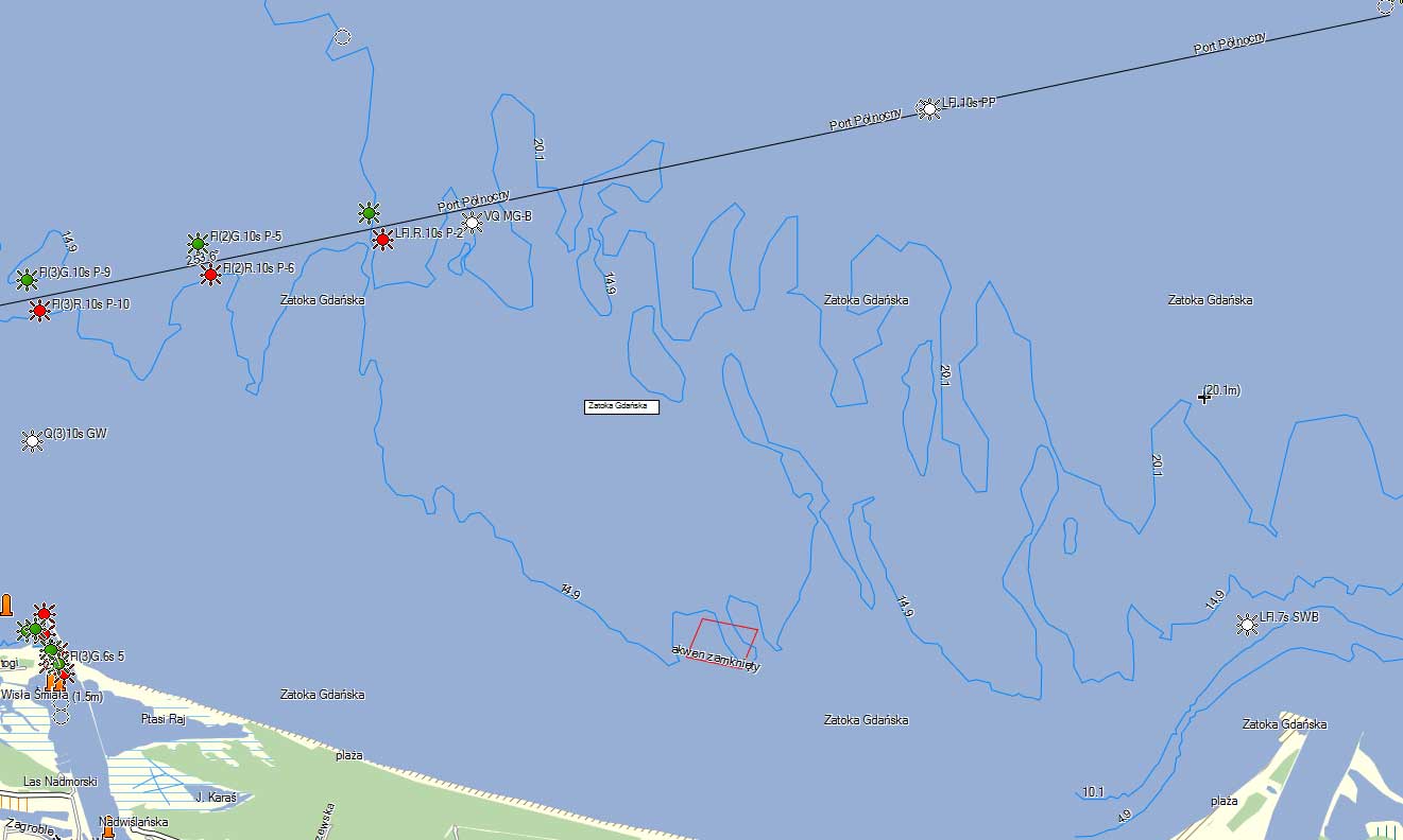

Obejrzałem okolice Helu, Zatokę Pucką i Władysławowo. Zaczyna to wyglądać jak mapa morska :) (w przeglądarce na stronie ump nie widać izobat)
Zastanawiam się tylko nad sensem przenoszenia wszystkich izobat w każdym miejscu. Zobacz screen, mało to jest czytelne.
screen_zg.jpg [ 65.52 KiB | Przeglądane 8299 razy ]
Jak by się jeszcze dało nałożyć kolory jak w standardowych mapach, biały głębia i później 2-3 odcienie niebieskiego to było by to idealnie. Po warunkiem że głębokości są dobre :)

Mapa na www jest odnawiana co 2-3 dni, ale może Marcin nie zdefiniował takich obiektów w ogóle.
Na to nic nie poradzę - tam akurat jest taki układ dna.
Niestety, to jest zasadniczo mapa lądowa. Ja się już przyzwyczaiłem. :)

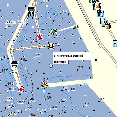

Cyfry przy punktach pojawią się przy różnych powiększeniach (to rozumiem), ale po najechaniu na punkt kursorem jest napis "Nieprawidłowa głębokość". W efekcie trzeba powiększać i zmniejszać żeby zobaczyć głębokość w danym punkcie. To w MapSource, za to w ręczniaku w ogóle nie widzę punktów z głębokościami. Kombinowałem z ustawieniami, ale nie widzę tych głębokości. Jaki to jest typ obiektu na mapie?

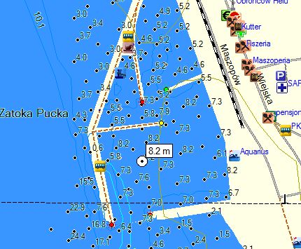

0x6200 = depth spot
W moim MS pokazuje się głębokość.
Schowek01.jpg [ 46.78 KiB | Przeglądane 7840 razy ]

W moim MS
Która wersja? Ja mam 6.16.1 (wersję z Garniak'a, żebym mógł m.in. zapisywać pliki img na dysku)
glebokosc001.jpg [ 87.12 KiB | Przeglądane 7828 razy ]
W ręczniaku włączyłem wszytko i nadal nie widzę tych punktów.

Ja mam 6.13.7 Garniak Edition.
W ręczniaku obejrzę, jak się wgra.
GPSmap76CSX pokazuje głębokości obcięte do części całkowitej i bez punktów.
